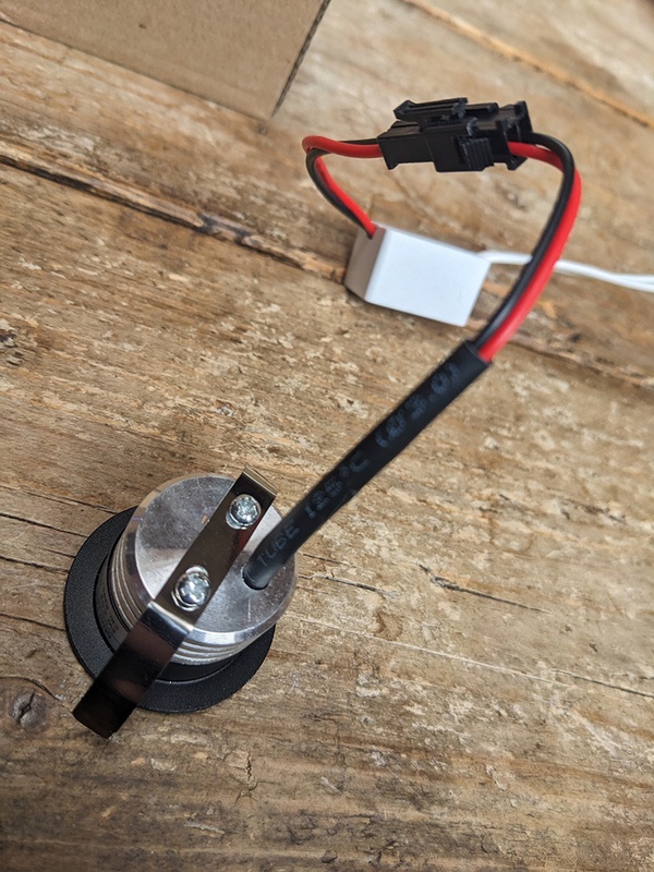

De led spots onder mijn overkapping branden niet meer (serieschakeling) en de exacte set die ik ooit gekocht had is niet meer te koop (deze volgens mij). Met dit gegeven heb ik een paar spotjes op Aliexpress gekocht, zodat ik ze in het vervolg per stuk kan vervangen. Als ik het goed begrijp, kan ik deze paralel op 220v aansluiten, aangezien er per led een driver is. Ik heb hierover wat vragen:
- Wat is de beste/veiligste manier om de verbinding te maken aan de 220v kant?

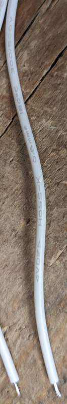

- Op de witte 220v draden die uit de led driver komen staat 300/500v maar ook dat ze 0.5mm2 zijn. Is dat niet veel te dun?

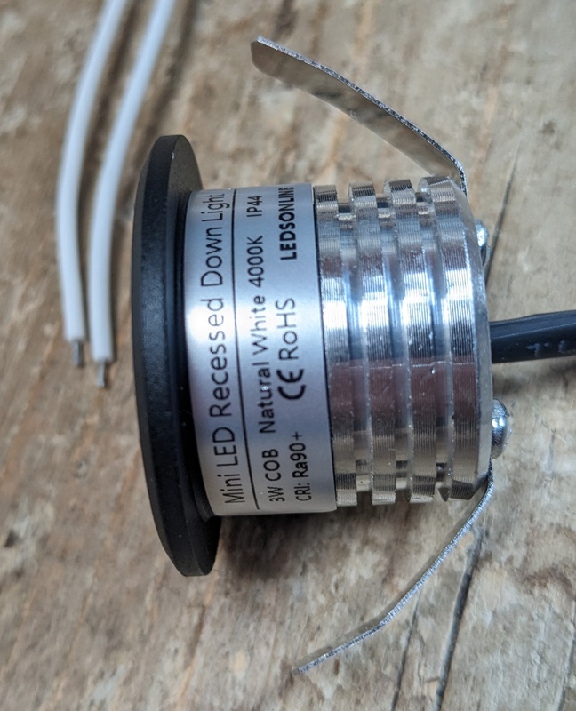

- Op de led staat dat het IP44 is, echter op de achterkant zit er een open gat voor de bedrading. Dat lijkt me niet heel waterdicht? Kan ik dat met kit dichten?

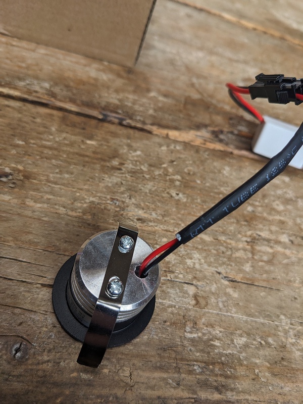

- Tevens zit er een krimpkous omheen, welke niet gekrompen is. Is het de bedoeling dat deze in het gat gestoken is? Lijkt me vrij nutteloos.
- Kan ik de drivers bij elkaar in een lasdoos doen? Of worden deze warm?

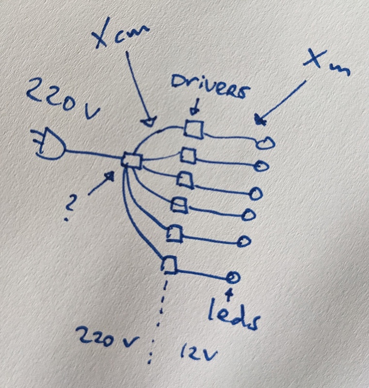

De 220v kant komt in de schuur te liggen, ik wil vanaf de drivers meterslange 12v draden naar buiten voeren per spot. Dus de koppeling ertussenuit knippen en krimpkous eromheen. Is die losse krimpkous mss daar juist voor meegeleverd?
Het gaat me hier even voornamelijk om de brandveiligheid aangezien ik niet meer zeker ben of dit het risico wel waard is.

Waarom zou je zo'n lange draden maken op de 12V kant? Daar loopt de hoogste stroom, dus de hoogste spanningsval.
Ik zou een waterdichte aftakdoos gebruiken, waar je de 230V in en uit laat komen (steeds doorlussen naar de volgende); en de leddriver in stopt. Gebruik Waggo 221 klemmen om door te lussen.

- Kun je de drivers openen, zodat je daar langere bedrading aan kunt doen? En dan breng je al die langere bedradingen naar 1 centraaldoos. Tevens kun je ze verlengen met AMP busjes en dan krimpkous eromheen en dan alles naar 1 centraaldoos brengen.
- Dat is hoeveel spanning de isolatie van die draden aankan, voltage zegt niets over dikte, over 1mm koper kun je rustig 100.000V laten lopen zolang je isolatie maar dik genoeg is. Stroom/Ampere bepaald de minimum dikte van je koper.
- IP44 is iets wat je moet zien als nadat een apparaat is geïnstalleerd. Kan er vocht bijkomen aan de bovenkant dan zou ik dat gat inderdaad dichtkitten.
- Dat is niet zozeer een krimpkous als meer een beschermingskousje zodat de draden niet tegen het dampgestel schuren en draden worden te vaak zeer strak gebogen gelijk achter de lamp, dit kousje zorgt dat de bocht iets groter blijft en beschermd aldus je bedrading. Niets aan doen, lekker zo laten.
- Als je al die drivers in een lasdoos propt wordt dat zeer waarschijnlijk veel te warm. Niet doen dus.

Ik heb ze uiteindelijk betrouwbaar gekregen door alle drivers er tussenuit te knippen en de lampjes in serie aan te sluiten op een fatsoenlijke constant current driver van een goed merk (met voldoende overcapaciteit).

  • Laatst online: 10-08 19:16
m6248 schreef op woensdag 19 februari 2025 @ 12:16:
Iets meer krimpen dan nu het geval is dan met een Wago aansluiten.
Zolang het aantal ampere maar laag genoeg is kan er prima een paar honderd volt door zo'n draadje. Gelukkig heb je zo flinke marge voor de 220V die jij er doorheen gaat sturen ;)
Die IP44 slaat ook op de kant waar het licht uit komt. Als het goed is je overkapping waterdicht?
Dat is geen krimpkous, dat is een bescherming tegen beschadiging van de kabels bij het plaatsen van de spots.
Dat zou ik niet doen, ik verwacht dat er aardig wat warmte vrij komt.
Nee, het is geen krimpkous. Dit soort drivers zijn juist gemaakt om dicht mogelijk bij de spot geplaatst te worden.
Misschien een open deur: als je daar mee zit, had je dan wel bij Ali Express iets moeten bestellen?
