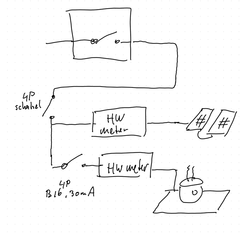

Korte uitleg,
Op mijn dak ligt een 3-fase zonnepaneelsysteem dat in de meterkast is aangesloten met een 3-fase aardlekschakelaar en gemonitord wordt door een homewizard meter en een Enphase kastje.
Nou loopt de kabel hiervan door de keuken en gezien het lastig wordt om een extra krachtgroep daarheen te trekken zat ik te denken om een PV verdeler in de keuken te installeren voor een inductiekookplaat.
Wat moet er dan allemaal in zo'n verdeler zitten?
Ik dacht na de inkomende kabel van de meterkast een splitsing met daarna allebei een 3x16A aardlekautomaat en daarna een homewizard meter. Zie ik hier iets belangrijks over het hoofd of zou dit zo gewoon kunnen?
Ik besef mij overigens dat ik zo mijn meetresultaten van mijn Enphase kastje vernachel maar dit kan ik opvangen door twee 3-fase HW meters te installeren.
Afbeeldingslocatie: https://tweakers.net/i/UtNsXtc2fnda9kr5Pk2_Mgf8TYk=/800x/filters:strip_exif()/f/image/uWoBY5BLeQ3OK5Ge1Tyl21X6.png?f=fotoalbum_large

Mijn 2c, ja het kan, zou ik het doen absoluut niet. 3 fase aardlek automaat is echt behoorlijk veel centjes en het is toch wel beetje geklooi. vaak kun je via de kruipruimte een gaatje boren en via daar een kabel trekken.
weet je overigens zeker dat het Enphase systeem als 3 fase is aangesloten? (Het kan maar de meeste installateurs begrijpen dit niet vandaar!)

Nogmaals ik zou het niet doen, PV verdeler het enigste wat hij doet is de groep met een opgenomen vermogen (In jou geval je kookplaat) beschermen tegen aardlek en overbelasting (Dubbelstroom). oftewel een 4P B16 30mA aardlekautomaat zou prima kunnen werken. je kookplaat wordt dus aangesloten op de uitgaande kant van de automaat, en de inkomende 3 fase kabel + de uitgaande 3 fase kabel (Je knipt hem in 2en) naar de zonnepanelen aan de ingaande kant van de aardlekautomaat. als je het helemaal netjes doet zet je er een hoofdautomaat in.

Chrisverst schreef op woensdag 19 februari 2025 @ 10:11:
Zoiets dan?
Afbeeldingslocatie: https://tweakers.net/i/jMcLOWGou7N3Al5U9a_aJIvpIPo=/800x/filters:strip_exif()/f/image/LgDlbDwDefL8xNDxuStK6fmF.png?f=fotoalbum_large

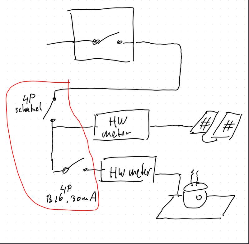

yes, waarbij het rood omcirkelde je PV verdeler is. Afbeeldingslocatie: https://tweakers.net/i/xs7U-mH11n_nP6Ryj2KDGQcLHOo=/800x/filters:strip_exif()/f/image/EC6gPC9U2f5kSou44blwBIna.png?f=fotoalbum_large
