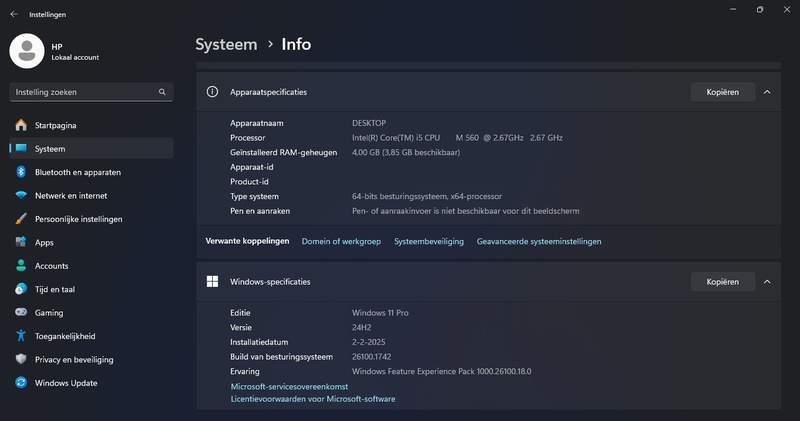

Dat is wel een heel erg oude processor (i5 M 560, die komt uit 2010-2012). Ik kan me niet voorstellen dat die hardware nog (officieel) ondersteund is door Windows 11 24H2.
Zou het kunnen dat die update naar 24H2 die je hebt gedaan met een trucje/registry hack uitgevoerd is? Dan kunnen updates wel een uitdaging worden.

spone schreef op dinsdag 18 februari 2025 @ 21:11:
Oud ja, maar voldoende om Windows 11 (24H2) te draaien.
Hier werkt het ook nog prima op een Dell Latitude E6410 met I3-M330 :)

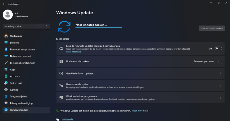

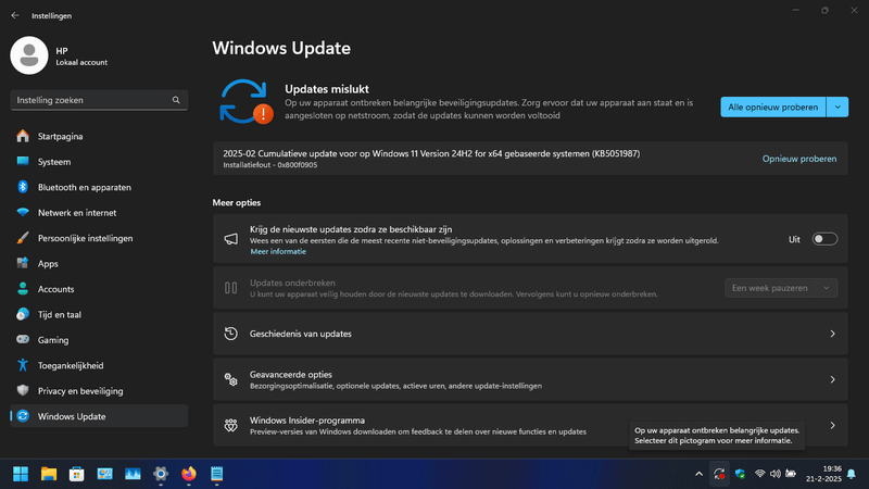

  • Kimmert
  • Registratie: Februari 2025
Hi allemaal! Enorm bedankt voor al jullie behulpzame berichten. Ik heb ondertussen niet stil gezeten!
@Bamboozled @EricJH @spone @The_Doman
Ik heb de System File checker uitgevoerd van Eric, alle stappen lijken succesvol te zijn maar toch... de laptop heeft hiervoor wel 24 uur aan moeten blijven staan omdat het enorm lang duurde, vooral de laatste stap! Blijft de melding staan. Overigens update Windows Update wel de beschikbare updates inmiddels, zoals de definities van Microsoft Security Essentials.
De melding blijft staan, en Windows Update probeert elke keer opnieuw de installatie van Windows 11 Pro 24H2 te downloaden en te installeren, echter mislukt dit steeds. Het komt in een soort van ''loop'' terecht.

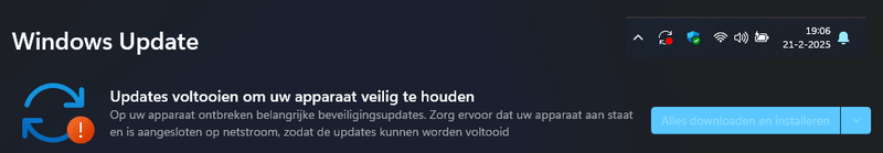

Ik krijg lichtelijk het vermoeden dat Microsoft sinds versie 24H2 users met niet ondersteunende hardware, op een verkeerd spoor wilt zetten door aan te geven dat er systeembestanden zijn beschadigd/ontbreken waardoor de installatie opnieuw zou moeten.... maar ik lees hier weinig over op het World Wide Web.
Ook krijg ik een rood cirkeltje met een veiligheidswaarschuwing, zoals hieronder en kan ik voor de rest nergens op klikken in Windows Update op Windows 11 Pro 24H2.

Er staat toch gewoon Alles downloaden en installeren?

Hi @Dracoz dat staat er inderdaad, echter kan ik er niet op klikken zoals ook te zien is in de afbeelding, het knopje is lichter van kleur inclusief de tekst; Ik heb er verschillende keren op gedrukt maar er gebeurt niets.

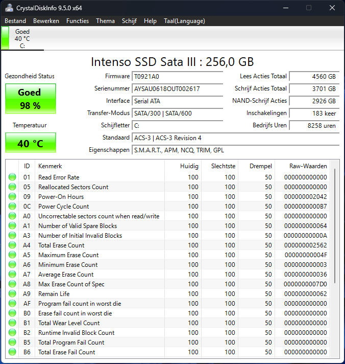

Ik heb volgensmij gewoon een SSD, de laptop zelf is ook gewoon snel in het opstarten alleen die commando's voor het scannen duurden gewoon ontzettend lang. Voor de activiteiten waarvoor ik deze laptop gebruik, simpele fotos bewerken, internetten, spelletjes spelen, schoolactiviteiten en werkactiviteiten werkt deze laptop echt meer dan prima en ook nog eens vlot genoeg. Ik heb hier dus voor de rest in het dagelijkse gebruik geen last van!
Ah, OK, gelukkig een SSD. :)

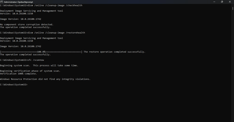

  • EricJH
  • Laatst online: 01:05
Kijk eens of je met DISM de boel nog vlot kunt trekken.
Open de command prompt als administrator en voer uit:
dism /online /cleanup-image /checkhealth
Rapporteert het een probleem voer dan uit:
dism /online /cleanup-image /restorehealth

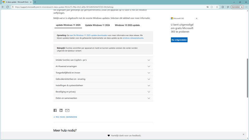

  • 8mile13
  • Laatst online: 04-04 17:48
Ik heb herstelversie uitgeprobeerd. Eigenlijk bijna alles blijft behouden ''minimal impact'', maar er zijn ook een paar nieuwigheidjes* maar dat heeft met windows update te maken die bij herstelversie tot meest actuele update bijwerkt. Dat neemt niet weg dat je alles goed moet checken. Die herstelversie is er al een paar jaar ook.
Afbeeldingslocatie: https://tweakers.net/i/Ntxvp-EBftfaHybIpKFAogDjZw0=/800x/filters:strip_exif()/f/image/jWMqLrONgoZEVjSYCwi41S6r.png?f=fotoalbum_large
Afbeeldingslocatie: https://tweakers.net/i/u3vR-VDDdGEqwJeOgWAttRVL7s4=/800x/filters:strip_exif()/f/image/9VzmhfRwR1WLtDRnpBnqym02.png?f=fotoalbum_large
In deze update - Microsoft Ondersteuning
