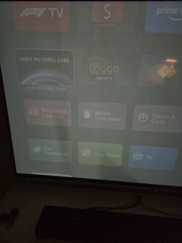

Sinds gisteren last van vlekken op onze oled tv. Gisteren problemen zoals op foto 1 (midden scherm) vandaag zit de vlek,vlekken linksonder. Iemand een idee wat dit is ? Afbeeldingslocatie: https://tweakers.net/i/ZsOqkoQBzLtfNtxIQjU7aREm15A=/x800/filters:strip_icc():strip_exif()/f/image/jNcj05gMYyDYEiEhtYVGI7Bl.jpg?f=fotoalbum_large

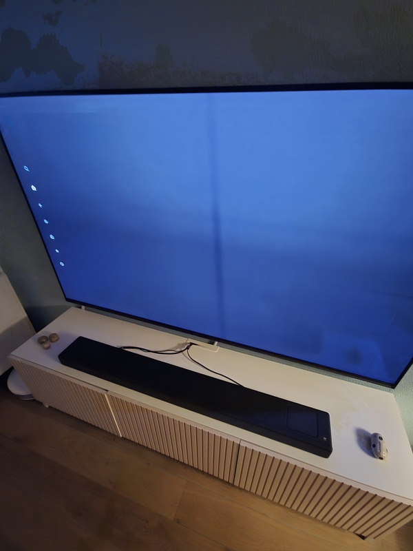

Afbeeldingslocatie: https://tweakers.net/i/Y3rWrfv2BlYYrezE-eDPfJvbcxI=/x800/filters:strip_icc():strip_exif()/f/image/qI3nNniU8aV1bdXUxCX9GEMe.jpg?f=fotoalbum_large

Al geprobeerd om de tv een 'Panel Refresh' te laten doen?

Ja helaas heeft dat niet geholpen. Het gaat op foto 2 om de donkere vlekken streep links, niet het overige wat erin gebrand lijkt te zijn (komt door het moment van foto nemen)

Vreemde vlekken. Schijnt er toevallig direct zonlicht op het paneel?

Ja maar niet op de momenten dat de vlekken vanuit het niet zichtbaar werden.
Volgens Sony is het reflectie van de zon die deze vlekken op het paneel toverde. En ze moeten vanzelf weer een keer weg gaan. Paneel mag volgens mevrouw geen zonlicht direct/via weerkaatsing ontvangen. Ergens wel een bs reactie wat mij betreft. Kan moeilijk in een bunker gaan zitten.

OLED kan inderdaad niet goed tegen uv licht.
Dat betekent niet dat de tv alleen in een bunker bruikbaar is. Jaloezien met brede lamellen helpt ook goed tegen direct zonlicht, wanneer de zon wat hoger aan de hemel staat.
Volgens mij is dat hier onder de tweakers (iig op t tv forum) toch best n bekend (en helaas terug komend) probleem betreft OLED panelen, dat die hier ff wat gevoeliger voor zijn dan de gemiddelde LCD.

Denk niet dat er veel aan te doen is , helaas.

Nee, sommige vlekken zijn weggetrokken maar dan kom er op andere plekken wel weer wat bij. Vorige tv ook oled geen problemen gehad. Probeer het gordijn nu meer dicht te hebben ( wanneer vrouwlief er niet is) maar volgende tv zal geen oled worden helaas.

volgens mij komt dit vooral voor wanneer er zonlicht op delen van je scherm schijnt (bijv. door de lamellen) op het moment dat een automatische panel refresh draait. Het toegewezen voltage op die verwarmde plekken klopt dan niet en zorgt voor die zwarte streep.
