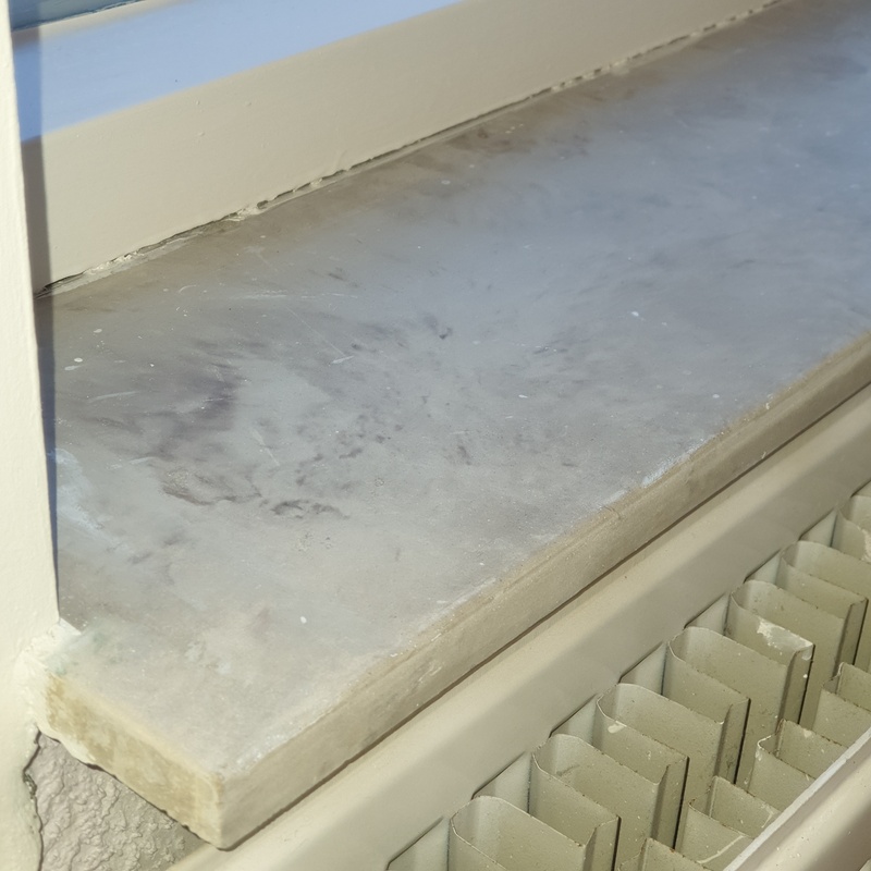

Mijn vraag: is dit een asbest vensterbank? Appartement uit 1987. Nederland.
Afbeeldingslocatie: https://tweakers.net/i/6vWaPvsJJpC4dSsLY5CQQu8rjFY=/800x/filters:strip_icc():strip_exif()/f/image/LE8naRMd2Ol9OBHtkSVTz4jd.jpg?f=fotoalbum_large
  • jack zomer
  • Registratie: Oktober 2020
nee.
ik had dit type vensterbanken in 2000 ook nog in een nieuw huis gekregen.
Maar als je twijfelt dan helpt mij nee ook niet. (en natuurlijk kan iedereen het fout hebben. zeker ook ik)
Dus een test set bestellen. en laten testen.
Wat een punt is tenzij je de hele vensterbank in het potje krijgt..
[ Voor 37% gewijzigd door jack zomer op 18-02-2025 17:54 ]

Imitatiemarmer van asbestcement is doorgaans meer donker met lichte vlekken i.p.v. andersom.
Maar goed, dat is doorgaans. Het kan ook in andere kleuren zijn, en 87 is wel een paar jaar voor het verbod van asbesthoudende meuk in de bouw.
[ Voor 61% gewijzigd door D4NG3R op 18-02-2025 22:34 ]

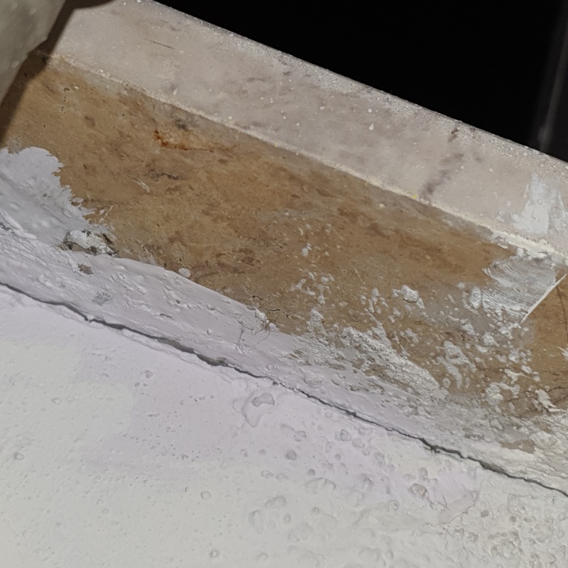

Hoe ziet de onderkant eruit? Daar is het soms ietsmakkelijker aan te zien.

Afbeeldingslocatie: https://tweakers.net/i/lyBduWsnfMQ5D_JdpVKl6rXeST4=/800x/filters:strip_icc():strip_exif()/f/image/pFNiSFY9PWrevukveqe6bCQg.jpg?f=fotoalbum_large
Zo ziet de onderkant eruit
  • deWit
  • Laatst online: 17:23
deWit
Niet goed, geld toch kwijt!
Ja nee misschien. Zeker weten is testen of een vlamproefje.
Hoe klinkt het?

De enige echte zekerheid krijg je met een labtest. Paar tientjes en je weet het 100% zeker.

Dit is geen asbest. Onderkant zijn gewoon granol restanten van toen ze dat onder de vensterbank gesmeerd hebben. Huis van mijn ouders zit er vol mee.
Verder natuursteen vensterbank zo te zien. Heeft wel betere tijden gekend. Maar standaard vensterbank uit die tijd. In 1987 wisten ze inmiddels al wel dat asbest niet handig was.
Als ik het zo zie verwacht ik zelfs dat je vensterbank wel eens marmer kon zijn. Doffe laag gekregen door de jaren heen. Onderkant is nog gepolijst. Kan veel mooier :)
[ Voor 52% gewijzigd door The Eagle op 22-02-2025 21:36 ]

Bovendien: van asbest wil je geen vensterbank maken. Te zwak / broos.

The Eagle schreef op zaterdag 22 februari 2025 @ 21:35:
Niet perse, wij hadden in een woning uit '79 asbest vensterbanken. Ja laten testen. Keihard spul, gewoon met een rubber hamer van onder losgeklopt. Mooi materiaal. Toch afgevoerd.
[ Voor 7% gewijzigd door FitTiv op 22-02-2025 22:54 ]
  • pman63
  • Laatst online: 23:00
Als je ze wil behouden en weer als nieuw dan kun je het beste even langs een grafstenenbedrijf.
