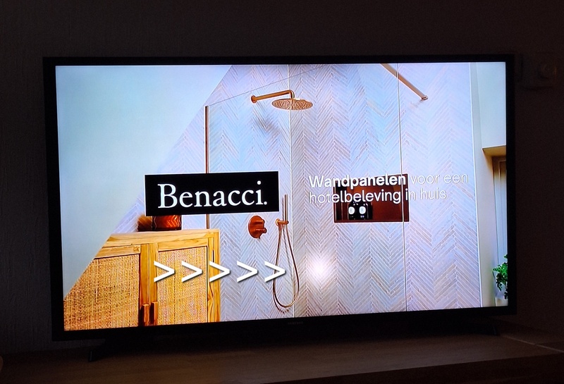

Hallo allemaal.
Betreft mijn 10 jaar oude Samsung led tv.
Sinds enige tijd heb ik midden in het beeld een wit rond bolletje met een diameter van 8 cm. Volgens zeggen een los gelaten ledje van het scherm dat naar beneden is gevallen en nu dubbel licht projecteert midden onderin het beeld. Hoe lichter het beeld hoe feller het is.
Mijn vraag is.
Kunnen er nu meer ledjes los laten of kan het huidige ledje dat nogal fel schijnt het beeld beschadigen zodat het helemaal iritant wordt. Of is het verstandiger een nieuwe kopen want reparatie is wellicht niet handig vanwege de leeftijd, of vergis ik me
Graag hoor ik iemand.
Met vriendelijke groet Nicolaas

Afbeeldingslocatie: https://tweakers.net/i/X9j0qFGKW9VzbDHzYjA3XdEKhio=/800x/filters:strip_icc():strip_exif()/f/image/07ryYQf6WEMvqHhHfoaDOVc2.jpg?f=fotoalbum_large
  • nicolaass
  • Registratie: Juli 2019
  • Laatst online: 22-08-2025
Hierbij de gevraagde foto.
Dit repareren lukt mij niet en laten repareren is wellicht kostbaar voor een smart van 10 jaar oud.
Daan ga je toch aan een nieuwe Samsung denken ook al werkt het verder nog goed. Wij zijn 77 en 78 jaar jong en kijken veel tv dus hij heeft wel heel veel uren gedraaid. Wellicht speelt dat ook een rol. Eigenlijk is hij in uren omgerekend ruim 15 jaar oud

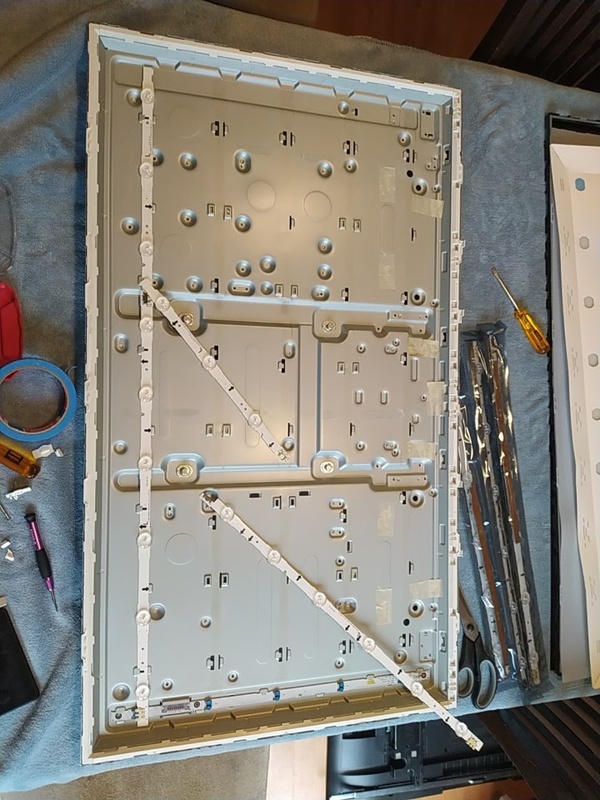

Misschien een repair-café in de buurt, of een handige zoon/dochter/kennis?
Bij onze Samsung lieten ook de reflectors (meerdere) los van de leds. Ik heb toen via AliExpress voor een paar tientjes nieuwe ledstrips gekocht en deze geheel vervangen. Dat was ongeveer een uurtje werk:
Afbeeldingslocatie: https://tweakers.net/i/ZnUN8nB4suZf-Qcob3x6mxK8k3E=/x800/filters:strip_icc():strip_exif()/f/image/ynxu4T6rt6iRmNXDCkMBfJhw.jpg?f=fotoalbum_large
Doet het inmiddels alweer 2 jaar prima hiermee :)

crisp schreef op maandag 24 februari 2025 @ 13:33:
Jep, soort gelijke operatie paar weken geleden gedaan bij mijn tv, onderdelen waren 18 euro en het was 2 uurtjes schroeven en nu werkt die weer perfect.
