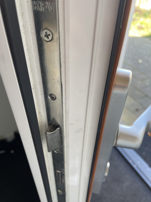

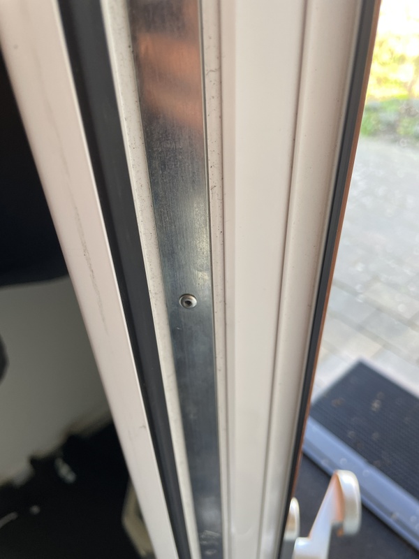

Ik zie dat het een KFV is daar zijn renovatie slotkasten voor.
Alleen is deze weer war apart, op verschillende sites staat dat de nieuwere versies (vanaf 2022) met schroefjes vast zitten aan de “staaf” en oudere met popnagels. Deze zouden dus op de slotkast moeten zitten.
Echter ziet het er bij mij zo uit.
Afbeeldingslocatie: https://tweakers.net/i/OOZB0bpOt0bDU63WBwGPlHx_69U=/x800/filters:strip_icc():strip_exif()/f/image/kAabW6kxflYHI0S8eBzlBUuL.jpg?f=fotoalbum_large
Afbeeldingslocatie: https://tweakers.net/i/rbT5fQuKeOLEsrP_ykR7zGvuolU=/x800/filters:strip_icc():strip_exif()/f/image/6rswY2SYxBziswd8GN53m6Lf.jpg?f=fotoalbum_large
Dus met schroefjes en ergens midden op de deur popnagels.
Zal dus eerst moeten uitvinden welke slotkast het is en dan denk ik die popnagels uitboren als die idd in de deur zelf zitten.
  • twain4me
  • Laatst online: 14:52
twain4me
popnagels zijn waarschijnlijk van het systeem zelf daar zit een soort glijstang achter.
  • Dracula
  • Laatst online: 10-08 08:42
twain4me schreef op zaterdag 8 maart 2025 @ 11:34:
Ah oke dat zou weer schelen dan. Nu uitvinden welke slotkast het is.
