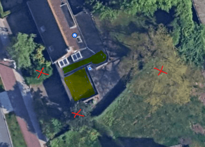

Het gaat om het geel en groen gearceerde dak. De bomen die aangeduid zijn met een rood kruis zijn inmiddels weg, gaan weg, of worden zeer ver ingeboet.
Beschikbare (dak)ruimte
Geel: 5.5 x 5m (effectief i.v.m. dakrand)
Groen: 1.5 x 9m (effectief i.v.m. dakrand)
Schaduw
Niet van toepassing, aangezien alle bomen die belemmerend zijn weg gaan/zijn, en het huis van de buren gesloopt wordt voor een parkeerterrein, ben ik niet bang voor schaduw. Oost, zuid, en west zijn allen vrij. Ik heb bij de meeste offertes ook een micro omvormer offerte laten opstellen, maar ik denk niet dat dit interessant genoeg is om mee te nemen. Het zou alleen ruimte binnen voor de omvormer schelen, en garantie op de omvormers.

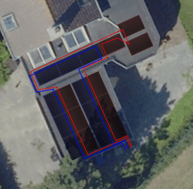

Aanbieder 2, offerte 1
Bij deze installateur wel beide daken doorgegeven, en die kwam met de volgende opstelling:
Afbeeldingslocatie: https://tweakers.net/i/2K6BUZizvUUZUNrtjV3-3LNUEgU=/800x/filters:strip_icc():strip_exif()/f/image/oASGaLaAmQr1G49PzGUTSyse.jpg?f=fotoalbum_large
Panelen - 20x CanadianSolar TOPHiKu6 CS6R-435(Q3-Sept-2023)
Omvormers - Growatt MIN 5000TL-XH en Growatt MIC 3300TL-X
Totaalprijs incl BTW: € 7,450.00
Totaal WP: 8700
Prijs per WP: €0,856

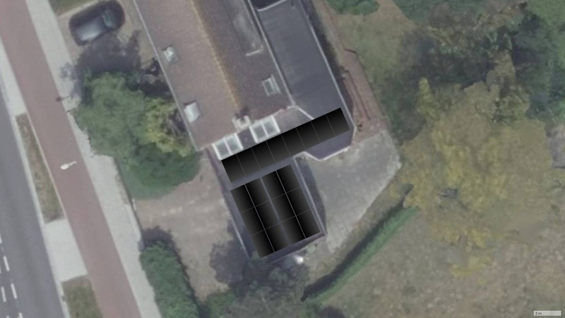

Aanbieder 3, offerte 1
Volgens mij begreep deze aanbieder het niet helemaal, want deze heeft er een stuk minder weten te leggen op allebei de daken. Hij kwam met de volgende opstelling:
Afbeeldingslocatie: https://tweakers.net/i/d06hfkpHfkoJ2MYoXBAapcmCuoo=/fit-in/4000x4000/filters:no_upscale():strip_exif()/f/image/U30p8PXgxpzaK9SVN97JXO5L.png?f=user_large
Panelen - 12x Jinko Solar JKM440N-54HL4R-B
Omvormers - SolarEdge SE4K-RWBTEBEN4
Totaalprijs incl BTW: € 5.572,96
Totaal WP: 5280
Prijs per WP: €1,055

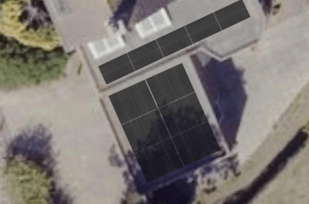

Aanbieder 5, offerte 1
Prima verkoper, ondanks string omvormer overleg toch micro in de offerte gekregen aangezien zijn geen 3-MPPF omvormers leveren.
Afbeeldingslocatie: https://tweakers.net/i/O3fmG5SrDhXVuULW2Nc2vZVmW3I=/fit-in/4000x4000/filters:no_upscale():strip_exif()/f/image/MJAAaL3p1UYo5mSgK2Jxx8Nb.png?f=user_large
Panelen - 17x JA Solar Deep Blue 4.0 440 WP
Omvormers - Enphase IQ8MC
Totaalprijs incl BTW: € 7.962,45
Totaal WP: 7480
Prijs per WP: € 1,064

1: Te duur zelfs voor Enphase, geen nut om hen om een groter aantal te vragen. Ze specificeren het model micro ook niet. de lichtste is met 295W een beetje zwak.
2: Het is jammer dat we hier aan een 5kW enkelfase omvormer zitten... maar het is eigenlijk niet te voorkomen.
Op dit moment de voorkeurskeuze
3: Technisch fout. Strings zijn te kort om in MPPT bereik te komen; kans dat ze brak starten in de winter omdat start spanning nogal marginaal gaat zijn.
Deze opstelling kan alleen met een REC Alpha (of vergelijkbaar) vanwege de hoge spanning die die panelen geven (50V ipv 30V)
Er zit wat prijsrek in deze offerte om het duurdere REC paneel in te passen.
Een enkele 3-mppt hybride string omvormer is wel een voorkeur.

@Chrisverst Graag opletten met MPPT bereik... 3-fase string is brak met strings van 6 reguliere panelen.
@Ronald Eens, echter als ik naar een SMA 3 fase kijk en hem door sunnydesign knal zegt hij toch compatibel met 6x oost 6x west en 8x zuid. Daarnaast het SMA datasheet kan echt ongelofelijk diep in de MPPT range. Ik begrijp dat het hakken over de sloot is! of zie jij vanuit praktijk ervaring hier risico's in? Overigens is SMA 1 van de weinige die dit kan zo diep met 3x mppt. Anders zou ik denk ik toch naar APsystems QT2 gaan met 3 oriëntaties.
1fase zou ik echt afraden hier met deze stromen. je gaat 2 fase echt stevig belasten richting de 20A+ als de installateur niet oplet en knalt alles op 1 fase dan knalt de hoofdzekering er sowieso uit. daarnaast (Afhankelijk hoe de installateur het gaat aansluiten) moet je aardlek in je meterkast en je interne bedrading hiervoor geschikt zijn. ruim 8,5kwp op je dak moet je niet onderschatten.

@Chrisverst Die SMA hybride kan het ja, de solis niet. Maar die SMA is wel echt heel heel hoog in prijs, dan komen micro’s heel snel in zicht als kostenefficiënter
String omvormer met hoge Vmpp kan het systeem draaien, maar geen schaduwbeheer…
Of gewoon poor-man’s 3 fase: 3 simpele string omvormers voor elke oriëntatie. Dan heb je niet die 22A van de 5kW omvormer
[ Voor 47% gewijzigd door Ronald op 19-02-2025 11:09 ]

Was toch nieuwsgierig naar de prijs verschillen dus even gekeken (Dit is even snel bij elkaar geklikt dus kan vast goedkoper):
SMA Tripower 8kw €1.879
Solaredge systeem (8k 3f): 1450+20*40= €2.250
Enphase systeem (IQ8AC micros + Gateway + relay) 20*116+160+150= €2.630
Apsystems 5xQT2+ECU 5*300+150= €1.650
Poor mans oplossing: 3x growatt3k = 3*400= €1.200 (Dit zou eventueel goedkoper kunnen met 2x 1 fase omvormer waarbij 1 van de 2, 2x MPPT heeft.
Of nog een Joker oplossing: Goodwe 8k +6x tigo =925+6*35= €1.135.
Mijn conclusie is denk ik toch de SMA of toch de joker oplossing, wat vindt jij @Ronald

Toch nog 1 aanbieder extra binnen, via Solar-Outlet.
Op zich een fijn gesprek gehad, met een duidelijk beeld voor hoe zij het aan zouden pakken. Optie is er om zelf te plaatsen, wat ik ergens nog overweeg i.c.m. de elektricien die ik vaker inhuur + dakdekker om dakdoorvoer te maken.
Er zijn helaas geen omvormers onder de 10K kW die zij leveren met 3x MPPT, dus zij bevelen optimizers aan. (Ze bevelen geen Tigo aan, i.v.m. de vele storingen zie ze ermee ervaren)
Aanbieder 6, offerte 1
(zelfde opstelling als aanbieder 4, zij verwachten namelijk niet dat opstelling van aanbieder 2 past)
Afbeeldingslocatie: https://tweakers.net/i/oENI3De-k6fhvuW4COrLfk4N1j0=/fit-in/4000x4000/filters:no_upscale():strip_exif()/f/image/D9sviVd4R9q8B3xLdDVNDwZy.png?f=user_large
Panelen - 18x Aiko NEOSTAR 450Wp Glas-Glas Full Black
Omvormers - Huawei SUN2000-8KTL-M1 3-fase + 18x Huawei SUN2000-450W- Power Optimizer
Totaalprijs incl BTW: € 4.788,77
Totaalprijs incl BTW met plaatsen: € 6.418,77
Totaal WP: 8100
Prijs per WP zelf plaatsen: € 0,591
Prijs per WP laten plaatsen: € 0,792
Aanbieder 6, offerte 2
Daarnaast nog een offerte met een 6K omvormer, al weet ik nou niet zo goed waarom ik die van ze heb gehad (niet doorgesproken, ook geen opmerking bij de offerte waarom deze optie wordt aangeboden).

Vanwege de korte strings zou ik als het mijn dak was, toch ook kijken of er geen Hoymiles aanbieder in jouw omgeving zit. 3x een HMS-2000 voor de 12 OW panelen en 1 x een HMS-2250 voor de 6 zuid (die topt dan iets af), of andere combi's, zijn al snel goedkoper dan een SMA tripower en dan heb je alsnog monitoring / sturing per paneel.
  • psnepvangers
  • Laatst online: 12-09 01:29
jurjen_g schreef op maandag 24 februari 2025 @ 14:28:
Bedankt, ook hier nog een offerte voor aangevraagd. 👍👍
  • psnepvangers
Inmiddels ook hiervoor een offerte binnen:
Aanbieder 7, offerte 1
Panelen - 18x Aiko 455Wp Glas-Glas All Black Contact
Omvormers - 3x Hoymiles HMT-2000 (HMS 1 fase in de offerte, in de prijs heb ik meerprijs gerekend voor de HMT 3 fase variant, mijn fout bij het aanvragen van de offerte) + 1x Hoymiles HMT-2250
Totaalprijs incl BTW: € 4.492,57
Totaalprijs incl BTW met plaatsen: € 5.893,57
Totaal WP: 8190
Prijs per WP zelf plaatsen: € 0,549
Prijs per WP laten plaatsen: € 0,720
Al met al ben ik er wel aan uit dat ik alles zelf ga plaatsen, met een dakdekker en elektricien in de hand. Het plaatsen op het dak doe ik verder zelf.
Nu blijft er min of meer voor mij de keuze over tussen aanbieder 6 met de Huawei 8K omvormer, of aanbieder 7 met de Hoymiles micro omvormers... Wat zou hier de betere keuze tussen zijn?

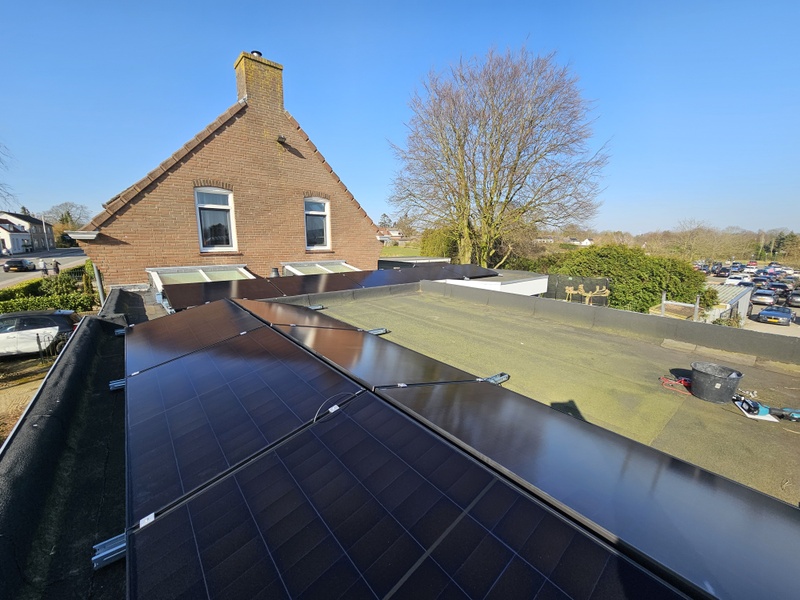

6 van de 18 panelen liggen al, eentje is door het transport gesneuveld, maar daar sturen ze een nieuwe voor op!

Rest mij alleen nog de vraag hoe ik de strings ga verbinden. Overal komen optimizers op de panelen.
Ik dacht aan de volgende connectie, waarbij 1 string oost/zuid, en de andere west. Zou dit de beste optie zijn?

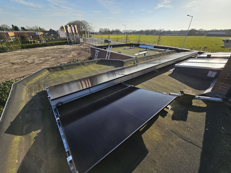

Edit: 12 van de 18!
Afbeeldingslocatie: https://tweakers.net/i/dhC3wqF2VE7BNoi06pSgFyXinzE=/800x/filters:strip_icc():strip_exif()/f/image/KhhMEbG1jBbS8XY5ZoSXmzIK.jpg?f=fotoalbum_large
En het definitieve connectieplan:
Afbeeldingslocatie: https://tweakers.net/i/774YfpXDw-_u8At3AQJU5NPLUpE=/fit-in/4000x4000/filters:no_upscale():strip_exif()/f/image/j8Crbqp1llcao067jES1P9mr.png?f=user_large
