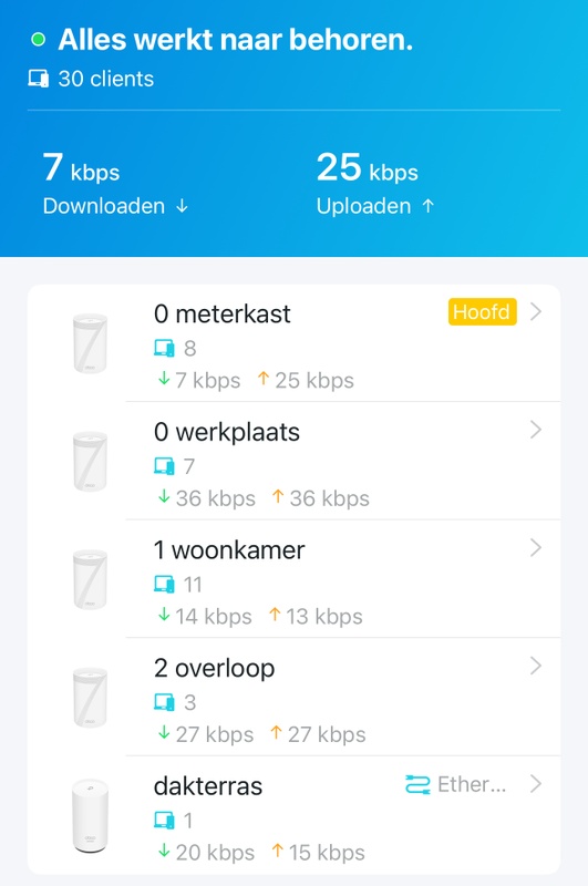

Mag ik deze draad gebruiken om een Deco-vraag te stellen?
Ik heb gister mijn gehele Deco-infrastructuur vervangen om een naar probleem met mijn HomeWizard accu’s te verhelpen.
Vier Deco’s BE65 geplaatst. Van het modem naar de hoofd Deco, van die hoofd-Deco naar switches om de andere Deco AP’s bedraad te verbinden. Tot zover alles goed. Alles is dus via ethernet verbonden.
Nu heb ik vanochtend een Deco X-50 Outdoor bekabeld aangesloten. Die doet het nu ook.
Maar: in de Deco-app zie ik nu dat slechts die laatst aangesloten X-50 outdoor via ethernet is verbonden en de andere drie Deco’s het via een wifi-verbinding moeten doen.
Herstarten van het hele systeem lost niets op en ook het herstarten van een enkele Deco geeft geen ethernetverbinding meer.
Wat kan ik doen?

  • laurens0619
  • Laatst online: 23:16
@shthpnz
Kun je uittekenen hoe eea verbonden is? met switches waar in welke poort etc?
Staat het geheel in AP mode?
  • shthpnz
  • Laatst online: 01:59
Ja het geheel is in AP-mode en ook smart DHCP is uitgeschakeld.
Ik heb geen zicht op de poortnummers, maar is dit wat je bedoelt?
Van Ziggo modem in meterkast naar hoofd Deco BE65.
Van hoofd Deco naar switch in meterkast.
Vandaar wordt een BE65 bedraad bediend (werkplaats).
Van switch meterkast naar switch woonkamer op eerste etage.
Vandaar worden twee Deco BE65 bediend (woonkamer en etage erboven)
Vandaar naar switch keuken (eerste etage)
Vandaar wordt Deco X50 outdoor bediend (dakterras eerste etage).
Afbeeldingslocatie: https://tweakers.net/i/3o7ejOzRQqSYZcS6C0P_VjxitgM=/x800/filters:strip_icc():strip_exif()/f/image/s32rwFptIVrjZH5gHxhT52mf.jpg?f=fotoalbum_large

  • laurens0619
klinkt allemaal prima. ik zou het geheel eens opnieuw opstarten
welke merk/type switche gebruik je?
  • shthpnz
Dank voor je hulp @laurens0619 Ik heb de Deco x50 outdoor losgekoppeld en de POE verwijderd.
Daarna de Deco X50 outdoor verwijderd uit de app. Wellicht had ik de volgorde andersom moeten doen?
In ieder geval, ik heb alle Deco’s opnieuw opgestart. De X50 outdoor is inderdaad nu uit het systeem, maar geen van de nieuwe Deco’s heeft nu een ethernetverbinding.
Voor de zekerheid de stekker uit de Hoofd Deco gehaald even gewacht en teruggeplaatst. Geen verschil. Matig tot slechte ontvangst tussen de Deco’s.
Wat doe ik fout?
Moet ik de Deco X50 outdoor eerst weer terugplaatsen en dan eerst uit het netwerk verwijderen en dan pas fysiek?
Voor de duidelijkheid: gister waren deze Deco’s gewoon via ethernet aan elkaar verbonden.
Afbeeldingslocatie: https://tweakers.net/i/T2wbJsUEJkrGqhh3T-xo76Vq43E=/x800/filters:strip_icc():strip_exif()/f/image/FszuCqqGZpPW3E6QM16HYjgM.jpg?f=fotoalbum_large

  • shthpnz
Update: ik heb de Deco X50-outdoor weer aangesloten, en verbonden met mijn wifinetwerk. Daarna deze node verwijderd uit de app, en daarna fysiek verwijderd. Zodat ik nu volgens het boekje heb gehandeld.
Nog steeds hebben de eerder geplaatste nodes geen bedrade backhaul?!
Zelf het verwijderen van een node en weer opnieuw toevoegen geeft geen internet backhaul meer. Ook het opnieuw opstarten van de hele infrastructuur helpt niet. Het is me onderhand duidelijk dat ik het niet meer snap.
