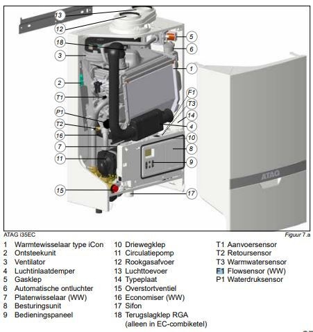

Volgens mij is:
- de T1 de aanvoer temp-sensor - staat wel "flow sensor" bij, maar gezien de "T" van Temp en ik dat ik lees in de manual dat die ook de vorstbescherming inschakelt als hij <5deg meet, denk ik dat deze geen echte volume flow meet
- de F1 is de warmwater taphoeveelheid meter. Die wordt niet in dit electra schema genoemd als F1, maar wel in het componenten overzicht (zie hieronder) , dus dat lijkt me de echte "flow sensor", eens? Dat zou dan die waterflow sensor op de X2 poort moeten zijn van het electra schema....
Afbeeldingslocatie: https://tweakers.net/i/mvKUojtgvKeT_ccRPjGuhAqfD4g=/fit-in/4920x3264/filters:max_bytes(3145728):no_upscale():strip_icc():strip_exif()/f/image/7OgMFCibYNamobj6LPctDSXC.jpg?f=user_large

Update:
CV monteur heeft flow sensor (ik dacht F1 maar component zelf lijkt meer op #10 uit t schema) en temperatuur sensor (T3 denk ik) vervangen en nu lijkt t probleem al paar dagen verholpen, so far so good!
Afbeeldingslocatie: https://tweakers.net/i/QgZ8S0_b_4zAG5ZWfYSY5CUpRyk=/x800/filters:strip_icc():strip_exif()/f/image/o787nofWVzbwutFH8Hb3GmO8.jpg?f=fotoalbum_large
Als t terug komt toch maar eens kijken of ik de kranen moet vervangen.
