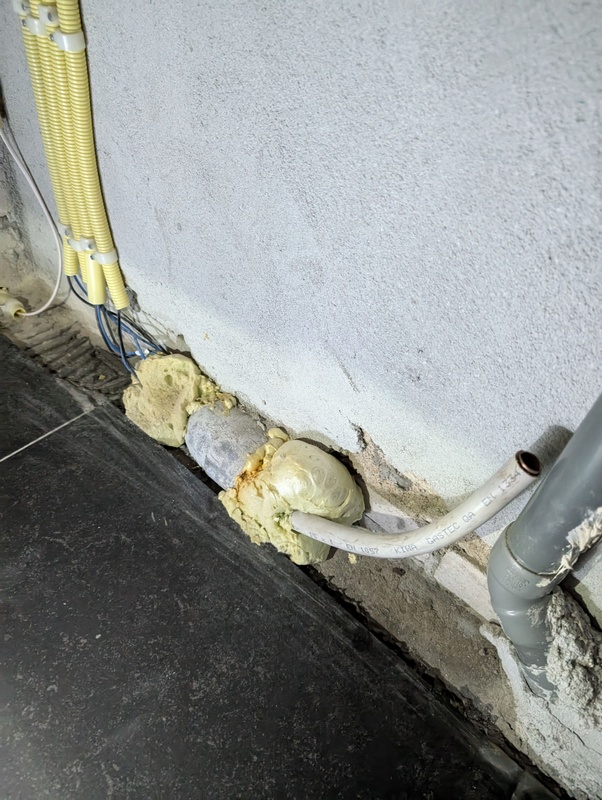

Helaas hebben we weer iets gevonden in ons (voor ons nieuwe) huis. Dit kan ik niet zelf oplossen, maar ik heb geen idee wie dan wel. Ik hoop dat jullie me aan kunnen geven welk bedrijf ik hiervoor moet bellen.
Zojuist rook mijn vriendin een rioollucht uit de muur komen daar waar schakelaars zitten. Oorspronkelijk was dit een buitenmuur van het huis (de zijkant van de keuken). Enkele jaren geleden is er tegen deze buitenmuur een ruimte aangebouwd, en is er gedeelte van de muur afgebroken om een doorgang te maken vanuit de keuken naar de aanbouw. Boven deze beide ruimtes bevindt zicht nu de badkamer. Oorspronkelijk was deze badkamer alleen boven de keuken.
Deze betreffende (buiten)muur staat nog steeds in de badkamer, en ik kan tegen de oorspronkelijke 'buitenkant' aankijken. Tegen deze muur hangen nu aan de andere kant, dus boven de keuken, de wasbakken, waarvan ik de afvoer weg zie lopen via een andere (nieuwe) route.
Echter, ook zie ik het einde van een 90 (?) mm afvoerbuis, die dicht gepurd is (en waaruit een lege waterleiding komt). Deze wordt niet gebruikt. Als deze buis vanuit daar recht omlaag zou lopen komt ie zowat langs de stinkende schakelaars. De pur sluit niet goed, en ook hier kan ik de rioollucht ruiken. Oftewel, het lijkt me waarschijnlijk dat de stank uit deze buis komt, en dat er ergens in de muur een lek zit.
Afbeeldingslocatie: https://tweakers.net/i/jfTwuGlSBC9LH0e6mURN1VmJj_0=/x800/filters:strip_icc():strip_exif()/f/image/zySlWzheOiywPN5S4mWGWpj9.jpg?f=fotoalbum_large
Ik snap sowieso niet waarom hier deze buis zit, want het zichtbare stuk zou zich vroeger buiten het huis hebben bevonden. Dus die buis is later aangelegd, ten tijde van de verbouwing, maar nooit gebruikt (?). Overigens zie je er dus ook een waterleiding uitsteken, waarvan me het nut volledig ontgaat.
In ieder geval, die lucht is echt smerig, ik denk dat daar ergens een lek in de buis zit, de stank in de spouw komt, en via de schakelaars de keuken (en aan de andere zijde in de aanbouw) terecht komt.
Wat voor een bedrijf schakel ik in om de situatie in kaart te brengen, het lek te detecteren en dit te fixen?
Het betreft ons eerste koophuis, en ik heb werkelijk waar geen idee of ik een aannemer nodig heb, een rioolspecialist, of compleet iemand anders.

Sorry TS, maar dit is echt een zooitje. Los van de stank, dat de bedrading van de elektriek zo in het PUR verdwijnt is gewoon gevaarlijk.
Dit moet allemaal opnieuw worden aangelegd. Als je het zelf niet kan moet je gewoon een handig klusjespersoon zoeken die netjes kan werken.

Teun de Beun is weer flink bezig geweest.
Tja, een loodgieter of klusbedrijf kan vast wel helpen om het uit te zoeken. De logica ontgaat mij ook. Het lijkt haast wel of dat buisje bedoeld is als beluchting, maar de constructie is bizar natuurlijk.
Blootliggend installatiedraad is sowieso ook problematisch, helemaal als het zo een muur of vloer in gaat. Daar heb je dan weer eens electricien voor nodig.

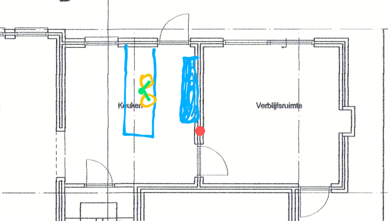

Begane grond, huidige situatie:
Afbeeldingslocatie: https://tweakers.net/i/zJAYE7m74UMMSTzMnZeE3wEZTI4=/800x/filters:strip_exif()/f/image/50xXdJFjS5FRX2IPcFJtazRb.png?f=fotoalbum_large
Het linker blauwe blok is het keukenblad, met 2 gootstenen. Deze lopen naar een buis (groen) die de grond in gaat. Ik denk dat deze naar de grote afvoer links loopt. Zie plaatje onderaan, de buis in blauw. Het rechter blauwe blok is een grote kast met daarin koelkast, magnetron etc. Bij de rode stip komt de stank uit de muur.

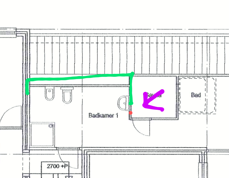

Eerste verdieping, huidige situatie:
Afbeeldingslocatie: https://tweakers.net/i/lovgTxPMbxkmC-EjzMsbhKtDBD4=/800x/filters:strip_exif()/f/image/QWn51HKG6rBq76xAeY22591c.png?f=fotoalbum_large
Hier zie je bij de rode stip de 90 mm PVC pijp van de foto. Foto is gemaakt vanaf de paarse pijl. Groen is de huidige afvoer, die dus nieuw is gemaakt en anders loopt.

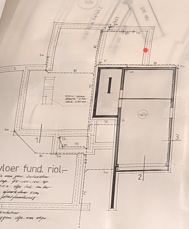

Hieronder zie je een bouwtekening van de bouw, begane grond, maar hier is deze 90mm pijp niet op ingetekend. Ik weet niet hoe definitief deze tekening is en of die 90mm buis dus wel of niet al tijdens de bouw is aangelegd. De punten gb en vm in de tekening zijn namelijk ook niet gelijk aan de huidige situatie. Ik zou verwachten als die rode pijp is aangelegd ten tijde van de bouw deze naar de 80 mm leiding (roze in onderste plaatje) loopt die dwars door het huis loopt en waar onder andere de wasmachine op zit.
Afbeeldingslocatie: https://tweakers.net/i/wx8aeWQLJlYkbNUROdlq-feusYE=/x800/filters:strip_exif()/f/image/RNGyTSsc4OwJ24CRUpWbY9FB.png?f=fotoalbum_large

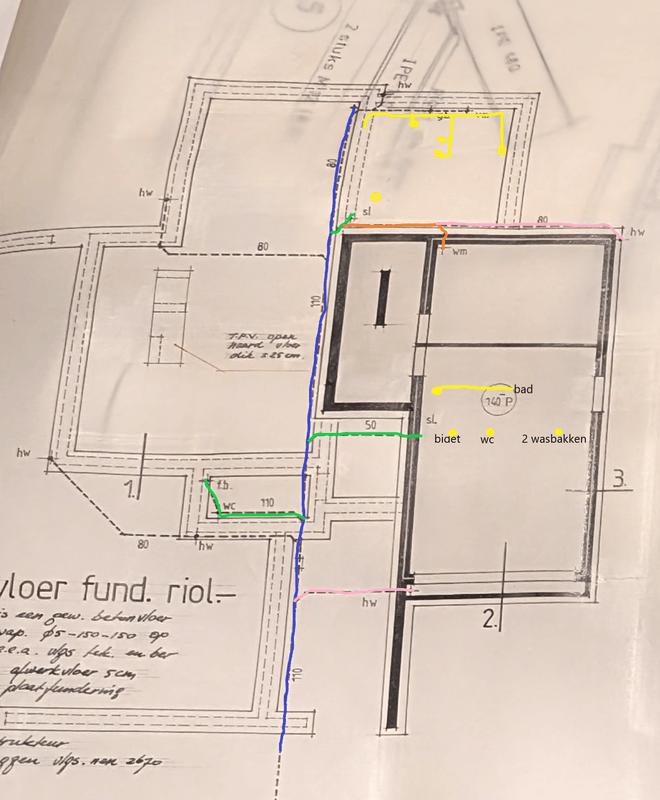

Hier heb ik de diverse leidingen die ik nu kan volgen ingetekend. Dit is verdieping en begane grond door elkaar.
Afbeeldingslocatie: https://tweakers.net/i/Tc1vf_LH-AY9YZ9h1f8dK5cZmiw=/x800/filters:strip_exif()/f/image/LzH471fL5ipaqG1JbtpoKkcz.png?f=fotoalbum_large

Komt de lucht niet uit dat rooster wat onder dat stuk pur zit?
Ryzen 5 7500F - ASUS TUF Gaming B650-PLUS - Gigabyte 9070XT - 32GB Kingston Fury Beast 6000
  • zunrob
  • Laatst online: 00:00
Cyriel85 schreef op dinsdag 18 februari 2025 @ 14:54:
Ik snap wat je bedoelt, maar dat is geen rooster. Afbeeldingslocatie: https://tweakers.net/i/T28VPwh3QzAhwHK74o3f7accQrQ=/800x/filters:strip_icc():strip_exif()/f/image/wrwT9yUgy1MNFzdzmDScD9SU.jpg?f=fotoalbum_large
Is harde lijm/beton met richels erin.
  • tlpeter
  • Laatst online: 21:15
Ik zou alle pur weghalen want er lijkt een afvoer te zitten waar een koperleiding uitkomt.

Ja sowieso moet dit helemaal open.
Spanning van die draden af halen en open peuteren. Ik ben benieuwd wat je hier verder nog tegen gaat komen want dit is echt topklasse beunhazerij.
Je kunt in ieder geval geen goed werk kapot maken.

zunrob schreef op maandag 17 februari 2025 @ 21:57:
Ik vind het heel moeilijk om te begrijp waar/vanuit welke hoek/vanuit welke ruimte je foto precies genomen is. Ik lees het nu als dat je in de/een ruimte staat waar een sauna/stoomcabine gepland stond door de vorige bewoners? Dat zou de aanwezigheid van een waterleiding en afvoer nog ietwat logisch maken. Heb je niks aan qua waar de stank mogelijk vandaan komt, maar toch...
Ruik je de lucht altijd overigens of is deze recent verergerd/veranderd?
A donkey is a lonely bloke, he hardly ever gets to poke
  • zunrob
Ugchel schreef op dinsdag 18 februari 2025 @ 15:51:
De foto is genomen vanuit de paarse pijl.
Wat is de beste/makkelijkste manier om de pur rondom die electradraden weg te halen?
We hebben de bron pas recent kunnen achterhalen, dus niet gewijzigd denk ik.

  • zunrob
tlpeter schreef op dinsdag 18 februari 2025 @ 15:06:
En als dat niet zo is dan, zal je vast meer kunnen zien.
Klopt, er komt een koperleiding uit. Snap (nog) niet waarom.

zunrob schreef op dinsdag 18 februari 2025 @ 16:20:
Gewoon peuteren met een houten stokje.
Desnoods knip je al die draden door want dat moet toch opnieuw.
Ik weet niet wat voor kritische (verlichting?) voorzieningen er door die draadjes gaan? Spanningsvrij maken en alles wegslopen.
Die koperleiding is mogelijk een Ghetto style riool ontluchting.

Je zou op zijn minst zelf al eens die PUR kunnen weg peuteren om een betere indruk van de situatie te krijgen.
Uiteraard vellig, dus spanning eraf vanwege die losse electra. Dat schiet beter op dan hier al bijna drie dagen debatteren. Het moet toch op een fatsoenlijke manier gefixed worden, en je hebt zo'n buis snel weer tijdelijk dichtgestopt met bijvoorbeeld bubble plastic of afgetaped.
Ik zou althans mijn nieuwsgierigheid niet kunnen bedwingen bij zoiets, maar dat is mijn persoonlijke insteek.

Vandaag werd de endoscope bezorgd. Ik heb zojuist gekeken, maar helaas is de kabel te slap waardoor ik, ondanks dat ik de kabel van boven naar beneden opvoer, niet erg ver kom... Dus ben nog niet veel wijzer.

Ik had een andere 5 meter lange scoop gekocht, met stijve kabel. Deze kan ik bijna helemaal opvoeren in de buis. De buis is 1 geheel en gaat voor meer dan 4 meter recht omlaag voordat hij op een aansluiting komt. In het rechte stuk dat omlaag gaat zie ik geen beschadigingen, de aansluiting onderin is wat lastiger te beoordelen, maar lijkt ook prima te zijn. Na deze aansluiting lijkt de buis naar de grote buis te lopen die van rechts komt. Spoel ik de wc door zie ik hier ook water in bewegen.
In ieder geval, de buis gaat dus überhaupt nog 1.5 meter recht de grond in onder de vloer van de keuken...
