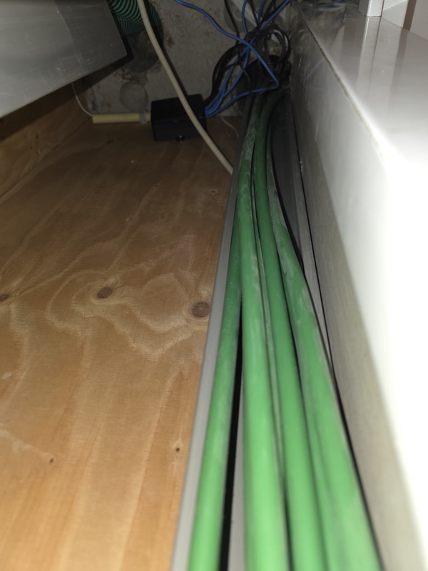

Ik denk inderdaad dat die meterkast schat de beste optie is. Om een beeld te vormen is dit de situatie van de 'coax' schacht van Ziggo. Dit zijn de hoofdaansluiting van Ziggo en hierop wordt de splitter aangesloten
Afbeeldingslocatie: https://tweakers.net/i/-7c5BDExZAUl4uwF6_EyZl2XiEo=/x800/filters:strip_icc():strip_exif()/f/image/eRXGZmsyiqL0uGWBHyIg9GkG.jpg?f=fotoalbum_large
Afbeeldingslocatie: https://tweakers.net/i/X4ei1w10BVFEyHFuv9UrIk6IXEU=/x800/filters:strip_icc():strip_exif()/f/image/X2ENbMrfn2KEBwwGZzF5WYvG.jpg?f=fotoalbum_large
Er lopen een hoop stugge kabels door en de pvc schacht heeft panelen die je eraf kan halen door ze uit het betondplafond te schuiven. Er lijkt voldoende ruimte maar ik ben bang dat met een trekveer dat deze krult en dan op een andere verdieping eruit krult waardoor ik opeens een ander probleem heb. Mijn gootsteen veer voor ontstoppingen is erg flexibel dus daarom ben ik daar bang voor. Is een trekveer wat stugger?

Dit is nog enigszins kansrijk, maar een blokkade kan overal voorkomen.
Een eenvoudiger oplossing is om aan te bellen bij de 4 tussenliggende verdiepingen.

Dat is een idee, dat kan zeker een mogelijkheid zijn. Dan tape ik de trekkabel aan de 'coax' op de 5de, trek hem naar beneden vanaf de 1ste, Verbind de cat6 aan deze trekkabel met de coax en trek hem weer omhoog. Dat zou misschien een goed idee zijn :o

Qua blokkade waar ik al op hintte: zie de tape om de groene kabelbundel op de foto!

Een gewicht is zeker een slim idee, houdt die veer wat rechter. De panelen zitten er normaal gesproken op maar er wordt wel vaker door ziggo aansluitingen gedaan en dan trekken ze alles los en klikken ze het slecht terug.

Die tape is wel heel erg opgedroogd, maar kan inderdaad een probleem veroorzaken met het trekken :(

raymondw schreef op maandag 17 februari 2025 @ 22:16:
Misschien een MoCA adapter setje?
https://www.techreviewer....e-guide-to-moca-adapters/
Er is zelfs een 2.5Gb standaard!
Kun je de huidige kabels hergebruiken en mocht je er (ooit) uitgaan, dan is het een kwestie van de verbinding los koppelen.
Maar zover ik begrijp is er geen losse coax kabel tussen beide appartementen waarop je deze kan aansluiten.
Of stel jij voor de Ziggo coax kabel naar het hoger gelegen appartement door te knippen ter hoogte van het lagere appartement?
Daar zal Ziggo niet en blij mee zijn en je moet eerst nog achterhalen welke kabel de juiste is anders knip je de aansluiting van een ander appartement door. :X
En gezien dat die coax kabels in de goot aan elkaar vast zitten met plakband zal het nog niet zo eenvoudig zijn om de juiste te vinden.
Boven even eraan trekken en beneden kijken welke er beweegt gaat dan al niet werken bijvoorbeeld.
  • The Fatal
Ik vind het sowieso apart dat alles open is en niet brandwerend is afgedicht.
Dat terzijde.
Als er beetje wat openingen zijn, zou je nog kunnen proberen een pvc buis te laten zakken. Moffen aan de buis lijmen en dan door duwen, anders zou je nog je coax kabel van de 5de als geleider kunnen gebruiken, boven los halen en buis er overheen schuiven. Door die oude tape kan je waarschijnlijk wel heen drukken met een buis.

  • jadjong
Glasvezel van boven met een gewichtje laten zakken en dan hopen dat alle gaten precies boven elkaar zitten.
