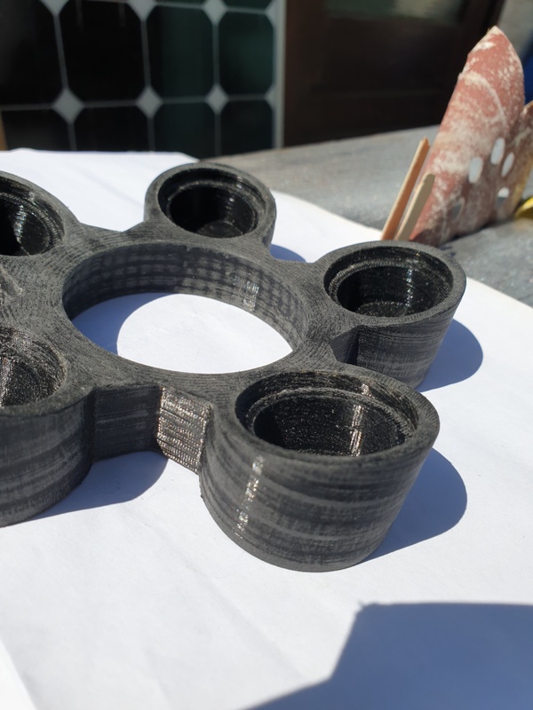

Mijn vraag
Als je de foto ziet, zit er een terug kerend raar verschijnsel.
Wat is het ?
.Geprint met PLA , heb het al vaker gehad
zeker te zien op printen die de hoogte in gaan
Mogelijk z wobbling?
As of cubling ?Afbeeldingslocatie: https://tweakers.net/i/UBintSXnZAyc0vheBzhFKPiCQBU=/800x/filters:strip_icc():strip_exif()/f/image/RNyQaeYvdCPqBAfm71ZDTF0B.jpg?f=fotoalbum_large

Als ik je goed begrijp, dan is dit een Z Seam: https://all3dp.com/2/cura-z-seam-tutorial/
  • WeeDzi
  • Laatst online: 03:21
nee dat lijkt me niet de Z seam is eigenlijk het startpunt van de printer die elke laag op dezelfde plek begint/stopt om naar de volgende laag te gaan.
Dit is denk ik een mooi voorbeeld van Z Wobble.
Al geef je niet gek veel informatie over wat voor printer je hebt en de rest van de parameters.
Wat je kan checken voor Z wobble is of de deuken aan de andere kant van de printer als bobbels terug komen waar ze hier als deuk te zien zijn. If not dan kan het waarschijnlijk te maken met de Z as die niet elke laag even veel omhoog gaat waardoor het plastic volume niet elke keer even plat gedrukt wordt op de vorige laag.

Mijn printer is een anycubic i3 mega
En als ik goed kijk , lijkt het net of het op een kant meer is als op een andere kant.
Dit is met 0.4 nozzle geprint

tiepje schreef op maandag 17 februari 2025 @ 23:44:
De Anycubic i3 Mega heeft 2 z-schroeven, als een van deze schroeven een slag heeft zal je de wobble aan die kant beter zien dan aan de andere kant.
Wat ik zou doen is de gantry over de z-as laten bewegen voor een afstand van 10cm, en terwijl hij beweegt kijken in welke richting(en) de schroef trilt. Bij zo'n test is het ook makkelijker om uit te zoeken of dit door een slag in de schroef komt, of dat er iets niet goed vast zit of slecht uitgelijnd is.

Mijn assen ga ik zeker bekijken .
Ook of alle boutjes schroeven wel vastzitten

Na het schuren van een volgende print is het verschijnsel goed te zien .
Lagen die naar buiten steken.

Ja je geeft erg weinig informatie. Ik kan wel een gok doen.
Je laag hoogte is groter dan of dichtbij 80% van je nozzle diameter.
>.32mm in dit geval.

Ik heb geprint met 0.4 nozzel
Laag hoogte 0.2 mm

over extruding?

YouTube: How to fix Anycubic i3 MEGA Z-axis wobble!
Zou dit het kunnen zijn? Z rod wobble.

Ik heb nog twee z assen kunnen bemachtigen.
Dus van de 4 stuks zoek ik de beste twee uit.
Testen op vlakte bank.
Zat ook te denken aan een versleten Nut, op de as

nadeel van dit soort printers is dat het
A in de aandrijf as kan liggen en dus ook bijv in de moer, maar
B ook in de gelijde As kan liggen
als je een super stijve contructie hebt zou onrondheid in je aandrijf as niet hoeven uit te maken, namelijk de geleide as doet dan zijn werk. Maar je kan vrij simpel de situatie overbepaald maken door de aandrijf as bijvoorbeeld aan de bovenkant ook stijf te maken.
dus je zult wat moeten prutsen om er achter te komen wat de oorzaak is.
de bevestiging van je motor naar je aandrijf as zou een ding kunnen zijn, maar iets simpels als het goed vast zetten van je geleide as kan ook al helpen

Backlach ? Anti systeem monteren ?
  • SalexSun
Zou dit niet veroorzaakt kunnen worden door filament met een niet-constante diameter. Hierdoor komt er op sommige lagen meer/minder materiaal uit de extruder

Optie C is dat de extrusie niet gelijkmatig is. Dat kan liggen aan de tandwielen die in de extruder worden gebruikt of een probleem in de bowden aandrijving van de AnyCubic i3 Mega.

Filament is van 123, nog niet zo oud.
Bewaar ik in vacuumzakken met silicacel.
De tandwielen in de extruder kunnen versleten zijn.
De bowdentube ga ik vervangen door de blauwe capricorn
