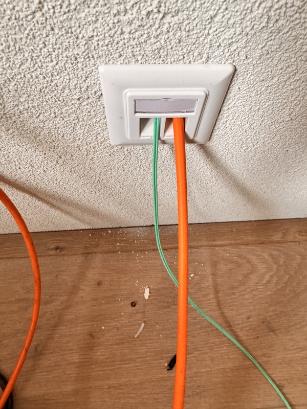

Afbeeldingslocatie: https://tweakers.net/i/ewspwIjPVSxOQu0GwFHeDt_KaZc=/x800/filters:strip_icc():strip_exif()/f/image/VrK99twaRE8ns8a1q3i1XN3t.jpg?f=fotoalbum_large
Het is gelukt om en een cat7 s/f utp en een glasvezelkabel door de installatiebuis te trekken.

Heb je dan wel de reacties gelezen? Want zo te zien heb je niks gedaan met de input die hier gegeven is.
Hoe ga je dit afmonteren?

berry76 schreef op maandag 24 februari 2025 @ 08:00:
Hoe ga je die nu afmonteren?
Want CAT7 s/f is nutteloos, zowel de CAT7 als de S/F en kan alleen maar extra problemen geven.
Glasvezel is leuk, maar ook lastig af te monteren.
CAT6 of CAT6a, normaal, dus geen S/F, was een veel betere keuze geweest. Zoals hier eigenlijk iedereen ook aan heeft gegeven.
Is er een redenen, waarom je toch in eens voor een niet geadviseerde en niet eerder genoemde CAT7 s/f kabel bent gegaan, die eigenlijk eerder problemen kan geven, dan ook maar iets zal oplossen?
