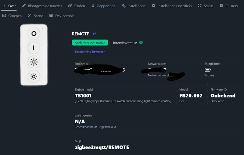

Even een schopje, de lidl dimmer/switch is gewoon rechtstreeks te koppelen met zigbee2mqtt.
Afbeeldingslocatie: https://tweakers.net/i/GLtoFExFsZr9XbFkr14JcG-WaC8=/800x/filters:strip_exif()/f/image/BjW0Wfhu7f99dNTRaEQIYdTh.png?f=fotoalbum_large
