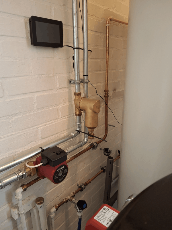

Heb je wat meer foto's van de installatie?
De warmtepomp geeft aan 45 graden. Kun je aangeven waar dat 45 graden warme water naartoe gaat (voel je bijv dat er leidingen warm zijn). Heb je temperatuur indicatoren op de buffervaten zitten? Gaat er wel 45 graden water richting de radiatoren.
Als je de kraan opent, komt er dan ook 45 graden warm water uit?

De warmtepompen staan op het dak en de buizen in het plafond op de onderstaande afbeelding zijn rechtstreeks aangesloten op de warmtepompen:
Afbeeldingslocatie: https://tweakers.net/i/JWcWdpNA0eqdERNS5TQLtauNYiM=/x800/filters:strip_exif()/f/image/wsSeQGbXfhdlDijPFV17O0dk.png?f=fotoalbum_large
Wellicht valt uit de volgende afbeelding af te leiden hoe het is aangesloten:
Afbeeldingslocatie: https://tweakers.net/i/SDCDu234e2ubm4xSavCRhAt4tR4=/x800/filters:strip_exif()/f/image/E15OKHyEXviTapifvyXABVgh.png?f=fotoalbum_large
Afbeeldingslocatie: https://tweakers.net/i/v6kADZ8Ebkrt-TureC-rrGmJVM4=/x800/filters:strip_exif()/f/image/efcUT6Sp1GtT0Ylkn9crHvJt.png?f=fotoalbum_large
Afbeeldingslocatie: https://tweakers.net/i/aLXWLt0e0SC2JDdLGNwLIWC8J0Y=/x800/filters:strip_exif()/f/image/1dUdvVMzkfGQEujDDZtJwphP.png?f=fotoalbum_large

De warmtepompen staan op het dak en de 2 leidingen die daar naartoe gaan zijn momenteel een beetje warm. Gister gaf het display van de warmtepompen temperaturen voor Ingang & WT van 40-45 aan, maar nu is het respectievelijk 36 & 38. Ik weet niet waarom. De leidingen van m'n radiatoren zijn ook een beetje warm (en de radiatoren zelf ook), en gister waren ze warmer. Toen ik gister de kraan opende, kreeg ik water dat net niet heet was, maar toen m'n verloofde vanochtend ging douchen was het water niet zo warm.
Ik heb extra foto's gemaakt van de installatie in m'n reactie op DaWizza. Zou je daarnaar kunnen kijken?
