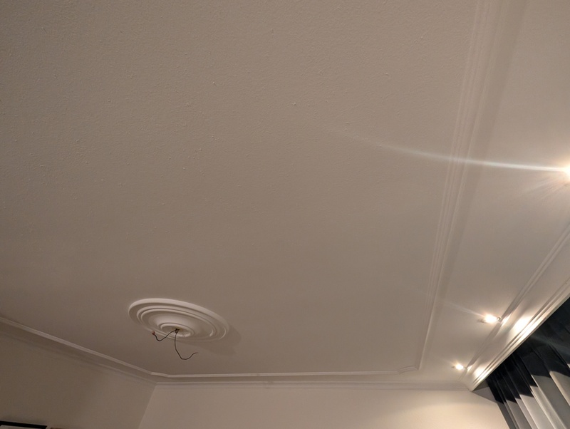

Afbeeldingslocatie: https://tweakers.net/i/UU4ujECAJwR1YAPf9lUASaFXmos=/800x/filters:strip_icc():strip_exif()/f/image/5AusZ9irpZByr6n5MTm1eOZ7.jpg?f=fotoalbum_large
Het bewuste plafond beneden, uit die lamp kwam het water afgelopen zondag. Dat is ook het enige gaatje in het plafond waar ik zou kunnen verwarmen maar dat is een diameter van 3cm ongeveer. Hier recht boven zit de badkamer. Als het nog zo erg zou lekken hadden we al wel vochtplekken moeten zien denk ik.
  • Antonl91
  • Laatst online: 16-09 22:16
Misschien via de gaten van de spotjes? Die richting het gordijn zitten. Als de centraaldoos vol met water zat kan het echt wel even duren voordat dat droog is. Anderszijds weet je ook niet hoeveel water er zit, dus ik zou er ook even mee wachten met het open slopen van het plafond.
WP: LG Therma V 9kW - 14 Zonnepanelen - 2x Voltdeer SR5000 - WTW: Orcon HRC400 Ecomax - EV

Ik zou wellicht de spotjes er uit kunnen halen even zodat de optrekkende warmte sneller boven het plafond kan komen.
En ik ga er in mijn huis niet vanuit dat het goed is aangelegd, plafond zal vol liggen met losse draden en kroonsteentjes. Bij diverse verbouwingen al de meest rare zaken tegen gekomen (schuur, bijkeuken, kantoor allemaal op 1 simpele huishoudsnoer met een stekker bv)

Jozuf16 schreef op vrijdag 21 februari 2025 @ 15:18:
Maar voor mij, als niet al te technisch onderlegd iemand, vind ik nog steeds de vertraging moeilijk te verklaren. Alsof er eerst iets warm moet worden ofzo?
Water, gedraagd zich niet als een normale geleider. Water is eigenlijk ook een bar slechte geleider, het is de verontreiniging erin die het deels geleidend maakt. Dan kan je de situatie hebben dat er ergens in een doos wel water onder spanning staat, en misschien nét niet de aardleiding/aarde raakt, maar na even "opwarmen" wel. Of na even opwarmen ineens wel genoeg geleid.
Ik zou in dit geval gewoon die aardlek nadat ie uit is gevallen gewoon meteen weer aanzetten en dat blijven herhalen, zeker als je ziet dat de tijden tot uitschakelen langer worden.
[ Voor 3% gewijzigd door remco_k op 21-02-2025 18:07 ]

remco_k schreef op vrijdag 21 februari 2025 @ 18:06:
Dat kan ik inderdaad gaan proberen. De tijd was vanmorgen zelfs iets meer dan 6 minuten. Een verdubbeling tov gisteren.

Het kan ook goed zijn dat het glaswol wat tussen de badkamervloer en het benedenverdieping plafond zit als natte spons fungeert.
Gistermiddag hield hij het 13 minuten vol alvorens er weer uit te knallen.
Dat laatste blijkt niet te kunnen, de aardlek is na de storing met geen mogelijkheid omhoog te krijgen. Wat ik moet doen is eerst de groep uitzetten en dan de aardlek aan. Daarna kan ik de groep er weer op zetten en heb ik weer 16 minuten (word iig meer) stroom

Ben nu na overleg aan het bijhouden of er een relatie is tussen douchen en lengte van tijd dat de stroom er op blijft.
Gister laatste douche 6:30 - test 19:00 - 16 minuten stroom
Zojuist laatste douche 06:45 - test 07:00 - 8 minuten stroom
Dat baart me na 1 dag bijhouden al zorgen. Test het later vandaag nogmaals,
