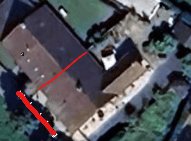

Gaat om 2-onder-1-kap woning, ons huis is rechts van de rode lijn
Afbeeldingslocatie: https://tweakers.net/i/gQiSS6Q0k3qQd4pb4lmvS0igDH4=/fit-in/4000x4000/filters:no_upscale():strip_exif()/f/image/lyfhyN5PXezK18eEvDn7gRNp.png?f=user_large
Beschikbare (dak)ruimte
zuid-oost: +- 13m2 (6-8 panelen)
zuid-west +- 20m2 (10 panelen)

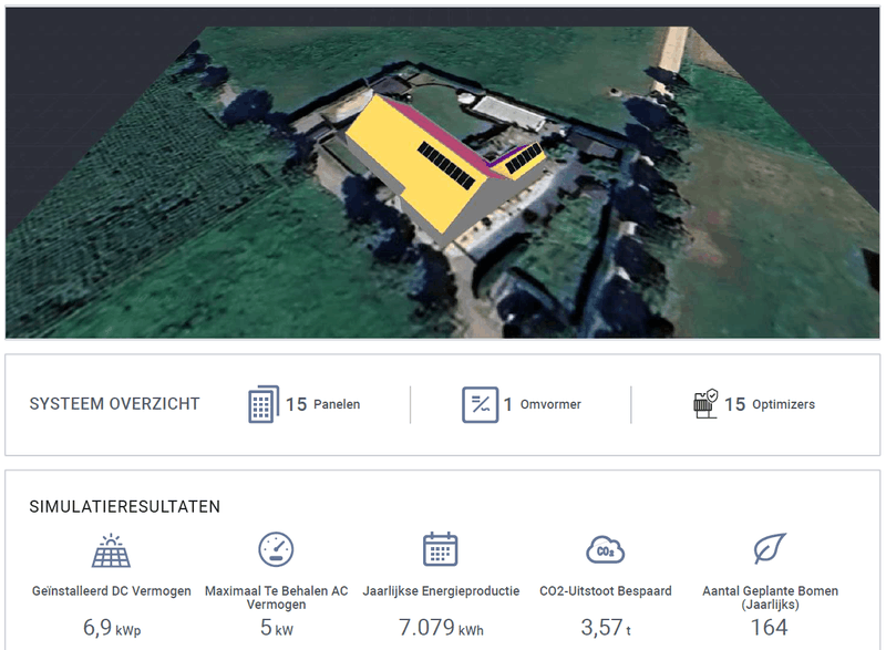

Opvallend vind ik dat ik alleen voor de laatste optie een rapport van SE designer kreeg:
Afbeeldingslocatie: https://tweakers.net/i/dLcCHIvwBqxS5oHyX8ksCxNN734=/800x/filters:strip_exif()/f/image/JYEfPHaCe9CG1ybi7Pm8VJb3.png?f=fotoalbum_large
