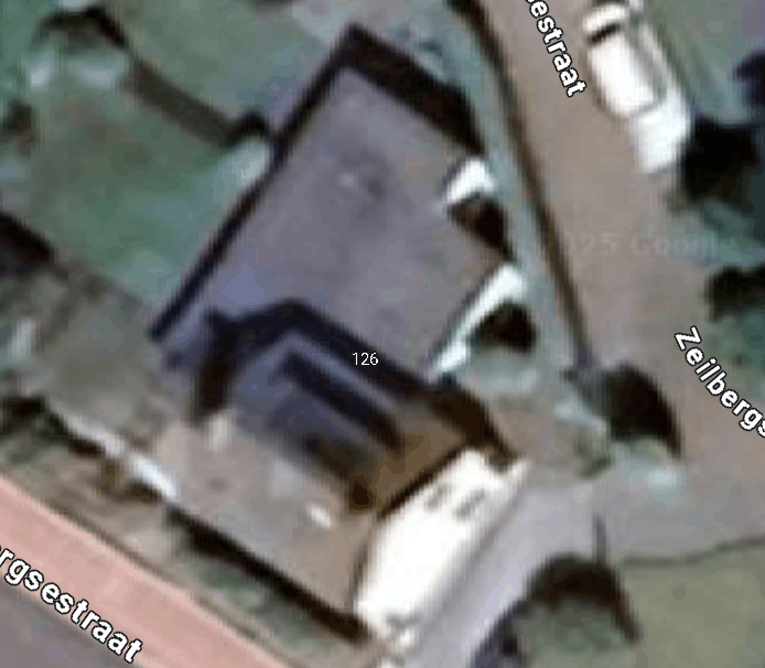

Op advies maak ik maar even een apart topic aan. Wij zijn in mei vorig jaar verhuisd en willen nu graag zonnepanelen toevoegen aan ons huis.
Foto's
Afbeeldingslocatie: https://tweakers.net/i/cGwwinw9HZg5KheUxnBi0ZNqDH0=/x800/filters:strip_icc():strip_exif()/f/image/I0uwgtsHwM2UdmH3KAzBdZ4p.jpg?f=fotoalbum_large
Er is een stuk opgebouwd. Op google maps is dat nog niet zichtbaar.
Afbeeldingslocatie: https://tweakers.net/i/2CHhnXt64W3ZcCkVTOJSzyWSoF8=/fit-in/4000x4000/filters:no_upscale():strip_exif()/f/image/W3qpJmgLM2bA6x1utOeglVdz.png?f=user_large
Beschikbare (dak)ruimte
Plat dak: 8,05mx4,65
Schuin dak: 8,45x2,90m (maar met een dakraam erin)
Schaduw
Op het schuine dak niet, op het platte dak trekt schaduw van het huis over. In december over het hele platte dak. In februari nog over de helft, in april of mei vermoedelijk niet meer.

Kloppen de afmetingen van je schuindak wel?
Ik tel de pannen en kom uit op 4m16 in de hoogte, onder de 2 schouwen.
En breedte klopt wel aardig denk ik

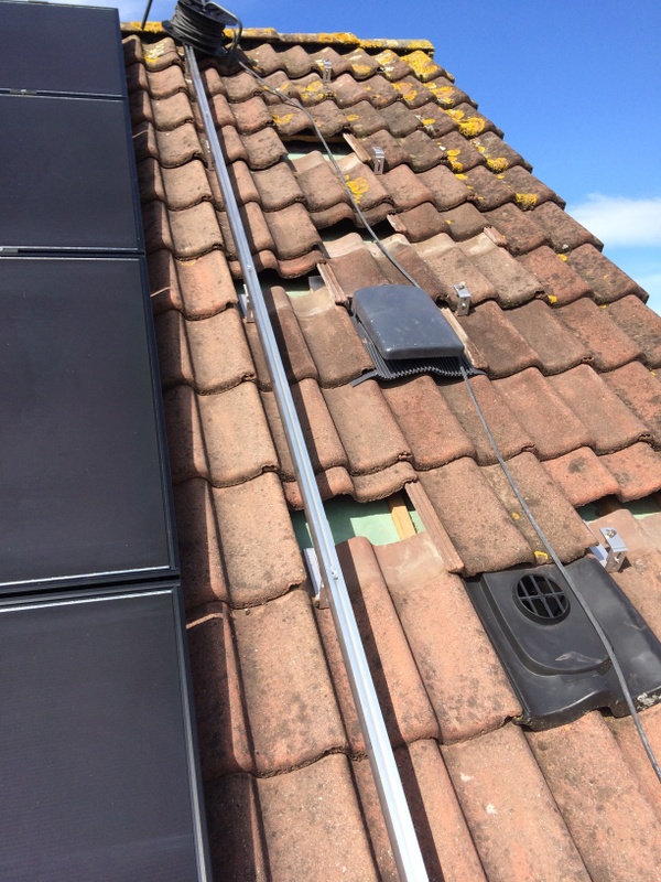

Beide offertes houden geen rekening met je pijpjes op het dak.
Een klober ventilatiepan valt onder de panelen
Dan kan je daarover heen een paneel leggen.
Of die pan geschikt is ligt ook aan waar de huidige pijpje van is.
Leg ook panelen naast je dakraam in landscape. Dat blijkt onbenut te blijven
Vreemd dat iemand van tweakers dit wel ontdekt en de installateur niet dat er een (wtw?) pijpje zit.
Benieuwd hoe ze dit op denken te lossen bij het plaatsen van de panelen.
Vooral solaredge is kritisch in het minimaal aantal panelen/optimizers, dus naderhand de opzet wijzigen kan je nog al duur komen te staan met (te) weinig opwek en tegenvallende resultaten.
S440 en short string heeft al 9 panelen in de zon nodig. Terwijl er maar 8 in de zon liggen volgens offerte. Nog 1 eraf en het is kermis
