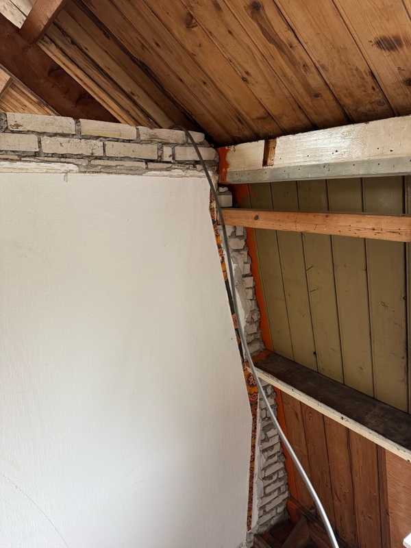

Op de bovenverdieping staan 2 (niet dragende) dubbel gemetselde muren. Deze muren staan tegen het dakbeschot aan. Nu denk ik dat de muur voor een koudebrug gaat zorgen. Wanneer ik het muurgedeelte dat tegen het dakbeschot staat inkort (lees wegspijpen) zal dit de stevigheid van de muur beïnvloeden. Dat zou weer reden zijn om het zo te laten. Indien het dus niet noodzakelijk is wil ik het muurtje liever laten staan.
Ik ben heel benieuwd hoe anderen dit zien? Gaat dit voor een koudebrug zorgen of valt dat allemaal wel mee en kan de muur zo blijven?

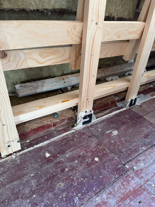

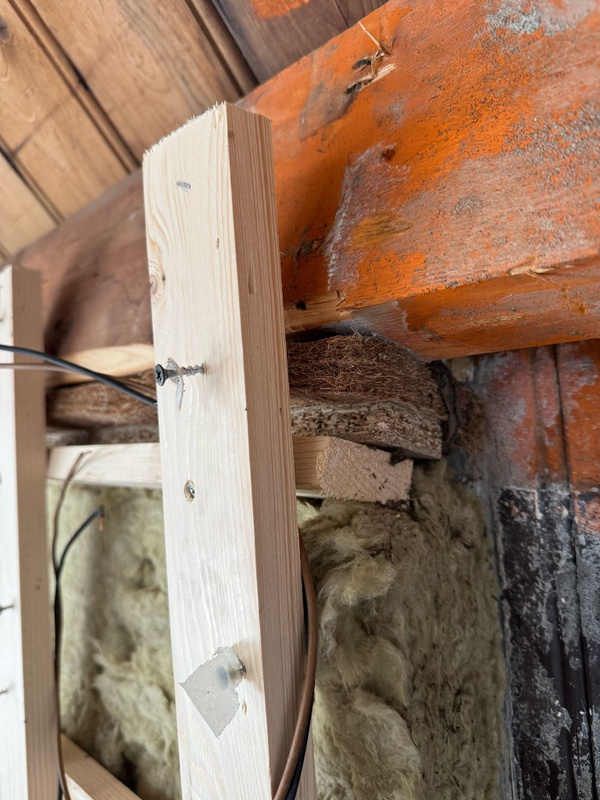

Op sommige plekken op de bovenverdieping was er reeds geïsoleerd en dat is nog niet zo lang geleden gedaan. Wij gaan het helemaal opnieuw doen zodat alles hetzelfde is, qua materiaal maar ook handig dat het raggelwerk netjes doorloopt.
Wat me opvalt aan de bestaande isolatie is dat er een soort houtvezelmatje op de dakgordingen en vloer zijn aagebracht. Ik vermoed dat dit gedaan is om koudebruggen te voorkomen (zie fotos)?. Ik ben in de veronderstelling dat wij het raggelwerk (met daaronder de dampremmende folie) direct op de dakgordingen kunnen aanbrengen.
Dient er er nog extra isolatie tussen de dakdording en het raggelwerk geplaats te worden?

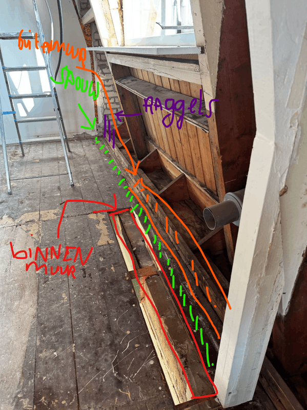

De vloer op de bovenverdieping loopt door tot op de binnenmuur. Daarna ligt er een plank op de buitenmuur en deze loopt over de spouw naar de binnenmuur. Wanneer we gaan isoleren (knauf 032, 15mm) zal deze isolatie doorlopen tot over de buitenmuur. Ik verwacht dat we hier dus ook een koudebrug hebben. Zie foto's. Heeft iemand ideeën hoe ik hier het beste een koudebrug kan voorkomen? De raggels komen aan/op de plank die nu van de buitenmuur naar de binnenmuur lopen, moet hier eerst een strookje isolatie (bv die houtvezelmatjes op)?

1. koudebrug ja. Muur omgooien en houtskelet muurtje er voor in de plaats en dan los je het op.
2. hout geleid slecht temperatuur, die rachels zullen dus wat kou transporteren maar dat is meer heel weinig. Hou in gedachte dat je dit bijna niet 100% koudebrugvrij kunt doen. Extra isolatie tussen rachel en dak kan maar hoe zet je dat vast? schroef erdoorheen? is weer een koudebrug, en nog 1 van metaal ook.
3. zie punt 2
4. dat gaatje ontstaat op een plek waar je je gips vastklemt tegen een rachel. het gaatje in de folie zit dus direct weer 'dicht'.

Ik denk dat ik de muur in dat geval doorslijp (20 cm van het dakbeschot losmaak) en de isolatie, folie en gips probeer door te laten lopen achter de muur. Dan loopt de isolatie daar in ieder geval door.
