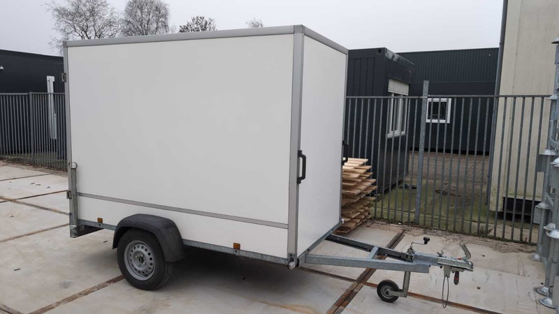

Afbeeldingslocatie: https://tweakers.net/i/L8v82zDk9eH1tflQ0OVdAiOY0Z0=/800x/filters:strip_icc():strip_exif()/f/image/sSSUYjGj1KkMz3TRv6DQhhPT.jpg?f=fotoalbum_large
Dit is hem

Ik zou toch even berekenen wat dat met de hoogte van je lichtbalk doet aan de achterkant. Die gaat meer dan 5,5cm naar beneden en het zou mij niet verbazen als je daar op drempels problemen mee krijgt.
Kan je natuurlijk alvast even testen door de kar achter je auto te hangen en 5,5cm aan lucht uit je banden te laten ontsnappen.

Als ik je foto zo zie, zit je as relatief ver naar achter, dat is iig fijn.
