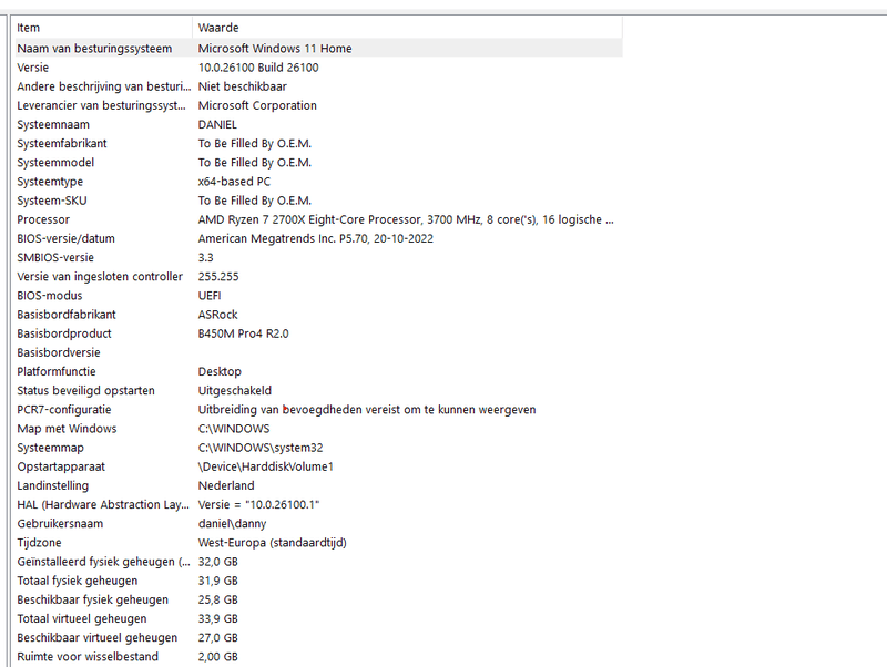

Beste lezer,
Ik heb een vraag over mijn computer, ik speel fortnite op perfomance mode(alles op laag)
en ik haal niet hele hoge fps waardes en ik snap niet waarom.
de fps die haal op fortnite is 120 -150fps
een vriend van mij heeft dezelfde videokaart en die haalt ruim boven 200 fps.
hij heeft waarschijk een betere CPU.
wat ik zelf heb geprobeerd is:
v SYNC OFF
energie modus: optimaal prestatie
monitor kan tot 360hz
Drivers opnieuw geinstalleerd.
heeft iemand tips voor mij? in de bijlage staan mijn computer specs

  • GarBaGe
  • Registratie: December 1999
Op lagere resoluties is de CPU ook best belangrijk voor hogere framerates.
Om je videokaart uit te sluiten, kan je een 3D mark benchmark runnen en kijken of je binnen 10% van de waardes komt die gelden voor je videokaart.
Daarnaast kan je met Task manager ook kijken hoe hoog de belasting van je CPU en GPU is gedurende een game sessie.
Ik zou het niet heel raar vinden als je relatief zwakke 2700X de beperkende factor is in jouw setup.
Daarentegen is deze makkelijk te upgraden naar een 5700X bijvoorbeeld
  • Uszka
  • Registratie: Maart 2018
  • Laatst online: 09:58
Lage fps omdat de 2700x single core geen bijster snelle cpu is. Nu is het geval dat cpu intensieve games flink profiteren van veel cache dus een 5700X3D erin prikken zal de prestaties enorm omhoog krikken.
  • Nopheros
  • Laatst online: 23:27
Voor de duidelijkheid, 120-150 frames per seconde is natuurlijk niet laag, blijkbaar wel lager dan theoretisch mogelijk met een snellere cpu (uitgaande van de berichten hierboven) maar het verschil met 180 of 200 fps ga je verder niet merken lijkt me.

  • KilleBladhark
  • Registratie: December 2022
  • Laatst online: 02-10 13:08
Aan de hand van je specs kan ik concluderen dat je de FPS krijgt, die je hoort te krijgen.
Om dit te verbeteren is de 1ste stap de CPU te upgraden, zoals anderen al hebben opgemerkt.
