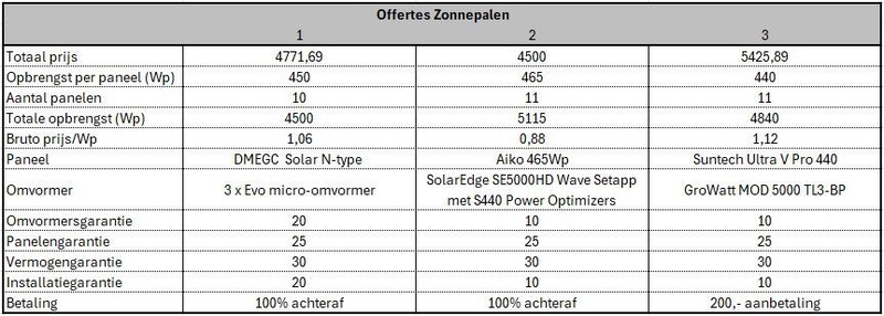

Mijn huidige zonnepanelen wil ik vervangen voor nieuwe. De bestaande panelen verhuizen naar het garagedak en gaan uiteindelijk meehelpen de stroom op te wekken voor de toekomstige warmtepomp. Nu heb ik een aantal offertes waar ik graag jullie mening over zou willen. Offerte nr. 2 klinkt mij het beste in de oren, maar mogelijk zie ik wat over het hoofd.

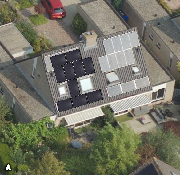

Zie onder. Oriëntatie dak is zuid - zuid/oost. Dakhelling is ca. 45 graden.
Beschikbare (dak)ruimte
Zie onder. Dakdoorvoer links niet meer aanwezig.
Schaduw
Momenteel weinig, maar over 30 jaar zijn de bomen rondom het huis een stuk hoger.

Zie tabel.

Afbeeldingslocatie: https://tweakers.net/i/5VVjjJmrwY_VxdLmnSRiHoldwhc=/fit-in/4920x3264/filters:max_bytes(3145728):no_upscale():strip_icc():strip_exif()/f/image/Xe2ohg9f7n05epd4BUdCsXk1.jpg?f=user_large
Afbeeldingslocatie: https://tweakers.net/i/uc1ZPatFvUaqSwzkKwGR4_OePVQ=/800x/filters:strip_icc():strip_exif()/f/image/YvmKVS2ZKeYKSytBaa3xM2We.jpg?f=fotoalbum_large

Ik zou voor 2 gaan.
Alle panelen liggen in hetzelfde dakvlak met dezelfde orientatie.
Zelf heb ik een set van 8 panelen op SolarEdge, al 8 jaar, geen enkel probleem.
  • DaWizza
Nummer 2 is idd prima, ik vraag me nog wel af of die optimizers nodig zijn.
Waar gaan ze trouwens het 11e paneel plaatsen? :+

Ik zou die tweede doen maar vragen of ze ook een offerte kunnen doen voor een string omvormer want die micros zijn overbodig.

Aanbieder nummer twee hanteert een minder prijs van 600,- om een string omvormer te installeren. Dit is een Huawei SUN2000-5KTL-L1. Totaalprijs is dan 3900,- en 0,81 cent/Wp. Wat zouden jullie doen?

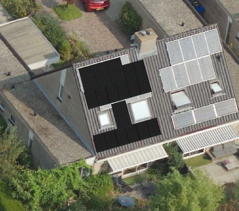

Op het platte dak komen de bestaande panelen (2750Wp). Deze wil ik meer richting het westen plaatsen zodat ik de opwekpiek afvlak en verleng richting de avond. De panelen zijn nu 15 jaar oud en wil ik op termijn dan vervangen voor nieuwe.
Met het elfde paneel zou de indeling er zo uit komen te zien.
Afbeeldingslocatie: https://tweakers.net/i/DNwM0W90qOhPKsKU-8ut_RKpb5o=/fit-in/4920x3264/filters:max_bytes(3145728):no_upscale():strip_icc():strip_exif()/f/image/UF7egnt3xRDufYoScRnCuBD0.jpg?f=user_large

So dan offerte 2 is behoorlijk goedkoop voor een Solaredge systeem. wel volledig overkill aangezien alle panelen in hetzelfde vlak liggen.
Gaat de installateur de oude panelen ook opnieuw op het garage dak leggen of doe jij dit zelf?
Let wel op met jou meterkast met 2 invoerende zonnepaneel velden dat je de interne bedrading en eventueel aardlekschakelaars niet overhoop trekt. Let hierbij zeker op offerte 2 met de SE5000HD omvormer aangezien dit een 1 fase omvormer is en niet een 3 fase omvormer idem met de Huawei.
Ik zou vooral kijken voor een 3 fase string omvormer, goodwe en Growatt zijn hier prima merken in, of eventueel SMA. SMA is hierin wel stuk duurder maar kwalitatief A++
Meer offertes opvragen nu je weet wat je nodig hebt/wilt.
Die prijs kan vast nog iets omlaag.

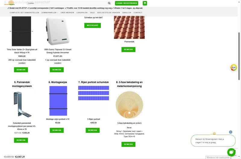

Afbeeldingslocatie: https://tweakers.net/i/HNydBrg0wZax1UQqbTOBIirP2ik=/800x/filters:strip_icc():strip_exif()/f/image/PFhXBep3DeEdY88a4g5cLXLt.jpg?f=fotoalbum_large
Snel geklikt zonder verdere controle
[ Voor 3% gewijzigd door AUijtdehaag op 14-02-2025 18:02 ]
