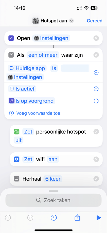

Ik ben op zoek naar iemand die me kan helpen met het maken van een workflow/script in de applicatie Opdrachten op een iPhone.
Probleem: Wanneer schermtijd en beperkingen actief op de telefoon staan en de de wifi is disabled via de TP Link Deco, wil ik voorkomen dat middels het activeren van een hotspot icm dataroaming er alsnog internet aan de laptop kan worden gegeven.
Door de hotspot worden dus alle beperkingen omzeild.
Ik heb al gebeld met de data provider (orange) maar data kan niet vanaf een afstand uitgezet worden.
Ook doet de instelling op schermtijd 'allow mobile data changes' niet voorkomen dat er een hotspot wordt geactiveerd.
Ik heb middels Opdrachten wel een opdracht gemaakt wanneer hotspot aan gezet wordt, en je uit de instellingenscherm gaat, dan de toggle van hotspot gelijk uit gaat.
Maar, in de situatie dat er een hotspot wordt activeren en vervolgens wordt de telefoon aan de kant gelegd met het instellingen scherm nog actief - de opdracht niet wordt getrigged.
Ik wil graag dus een opdracht waarin enkel staat:
- wanneer hotspot toggle naar aan gaat, dan toggle hotspot uit (of uit met een pauze bijv. doordat de sluimer aangaat)
Ik heb het nog niet kunnen vinden hoe ik dit creeer of script, maar dat moet vast kunnen.
Kan iemand hier op het forum helpen om deze opdracht te knutselen?
Thx!
Alternatieve gedachte, als je de telefoon aan de kant legt, opdracht sluit instellingen? Dan zou het ook moeten triggeren, zei het in een tweede stap?

Het is niet altijd zo dat de telefoon op sluimer gaat of aan de kant gelegd worden - dus dat zal maar enkel in een bepaald scenario werken.
ik heb nu ingesteld, zie screenshotsAfbeeldingslocatie: https://tweakers.net/i/Tao3KhJzpuwB_RgFINk4iUUYELY=/x800/filters:strip_exif()/f/image/TuZL3ncbQMbaaLsuSFYigFI6.png?f=fotoalbum_large
