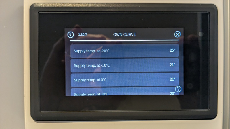

Ik heb de frequentie van het probleem behoorlijk kunnen verminderen door de heating curve te verlagen. Met name rond de 0 en -10 graden heb ik nu de aanvoer op 21 graden gezet. (buiten temp schommelt laatste dagen tussen de deze waardes toevallig). Alleen het probleem is nog niet helemaal opgelost. Om de paar dagen schiet het systeem toch weer in storing.
Het probleem doet zich niet voor als ik 1 thermostaat op bijv 30 graden zet, dus hiermee weten we vrij zeker dat het komt doordat de thermostaten allemaal gesloten zijn en niet iets anders de oorzaak is.
Hoe los ik dit nu goed op? Kan ik de heating curve nog verder verlagen?
Afbeeldingslocatie: https://tweakers.net/i/b75inaJHMUgjvLkqDbUrhIBuRr4=/x800/filters:strip_icc():strip_exif()/f/image/0yzEdQLYib3yCddJ9VOZM7pY.jpg?f=fotoalbum_large
- Het is nu 0 graden buiten, maar als ik nu naar de supply temperature (bt2) kijk, dan is deze 26.2 graden. Ik had verwacht dat deze dan rond de 21 graden zou zitten.

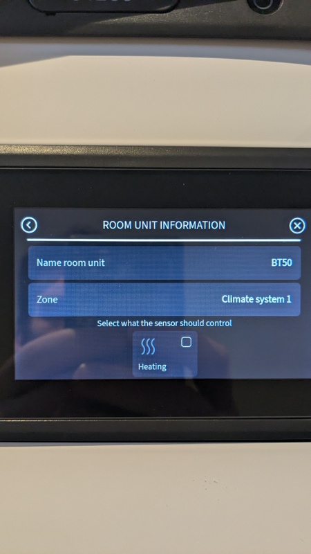

- De temperatuur sensor in de eetkamer, BT50 in het systeem, lijkt niets aan te sturen.

- Huidige heating curve

Klinkt logisch, maar hoe ga ik het systeem slimmer sturen? Kan ik daarvoor niet de kamer temp sensor (bt50) gebruiken? Er is geen koppeling tussen de vloerverwarming sensoren en warmte pomp, dus dat wordt hem sowieso niet.

De extra buitensensor bt50 kan je inderdaad gebruiken als kamer sensor. Mooier is een rmu.
