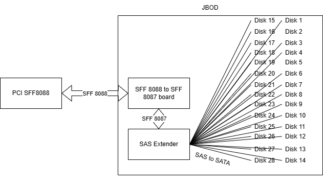

Ik vind het wel uiterlijk vermakelijk dat de vraag over 'werkt deze manier van aansluiten' verzand in een discussie over wat JBOD is (ik zou die mensen trouwens aanraden om even te spieken wat Wikipedia daar over zegt, het sluit aan bij wat Jazzy al zei) en hoe je de schijven in zou moeten delen.
Een SAS-controller in de server, een expander in het storage-chassis en dan aansluiten met breakout-cables zou inderdaad de manier moeten zijn om het werkend te krijgen. In Storage showcase topic - 50+ TB storage systems zijn er enkele systemen die ongeveer een dergelijke setup gebruiken, maar dan met de expander niet in een los chassis maar in de server zelf.

Bedankt voor het goede antwoord, nu vraag ik me wel af ik een hele PC in de case bouw voor stroom van de disks omdat alle SAS expanders stroom via PCI-E hebben?
Voor de stroomvoorziening naar de expanders kan je goedkope PCIe-risers halen die met een molex/sata/floppy-connector stroom kunnen leveren vanaf de PSU in het chassis. Daadwerkelijk een pc inbouwen kan ook, maar dat is wat overkill als je alleen stroomvoorziening nodig hebt voor een PCIe-slot.

En dan zo'n miner PCI kaart die je met molex kunt voeden voor de expander?
Hieronder nog een schema hoe het dan gemaakt wordt minus de stroomvoorzieningAfbeeldingslocatie: https://tweakers.net/i/uP1GJXQZPmvxKStjVSRazSrYbPg=/fit-in/4000x4000/filters:no_upscale():strip_exif()/f/image/hrskVsiH5J5xLg70aYbtsS1o.png?f=user_large
Edit: Kan de extender dan deze kaart zijn? De 8087 van de converter dus gewoon in 1 van de poortjes drukken?
https://www.spareit.nl/nl...6fqrv9TAryFBoCmp8QAvD_BwE
