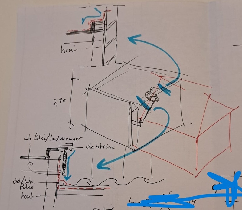

Ik ben nieuwschierig naar eventuele oplossingen/ervaringen. Ik ga namelijk binnenkort een schuur laten bouwen van steen met een schuin dak. Nu is onze huidige schuur nog gedeeld met de buren. (hout met bitumen dak)
De buren gaan ook hun schuur vervangen maar zij hebben wel voor hout gekozen.
Maar nu komt het moeilijke gedeelte; hoe zorgen we er voor dat er tussen de 2 schuren geen water komt te staan.
Onze muren van de nieuwe schuur worden 210 a 220 cm hoog en de nok 300cm en de diepte van de schuur is 300cm.
De buren willen een plat dak en wordt 265cm hoog en 250cm diep.
De snelle rekenaar kan bedenken dat de schuur van de buren met 2 hoeken oversteekt tov het dak van mijn schuur.
De ondergrond van beide schuren is 1 beton plaat.
Ik had al wel de gedachte om iets met dampwerende folie te doen en een loodslab die dan over de rand van het dak van de buren onder en boven de dakpan gaat.
Lastig vraagstuk, hier een visuele situatie schets met een eventuele oplossing:Afbeeldingslocatie: https://tweakers.net/i/6gxcGPhbMtY4Tztbs2PH19966Ug=/800x/filters:strip_icc():strip_exif()/f/image/7ThvzzkwL1FnnF2CQ3ErfcCq.jpg?f=fotoalbum_large
rood = onze nieuwe schuur
stippel-rood = waterkerende folie
bovenste blauwe pijl is situatie tussen het dak
onderste blauwe pijl is situatie buiten het schuine dak
Ben benieuwd of iemand hier ervaring mee heeft en of dit een goede oplossing is.
Of is het misschien handiger om wat meer afstand te houden tussen de 2 schuren? En dan iets te bedenken voor het afvoeren van het water wat er tussenkomt?

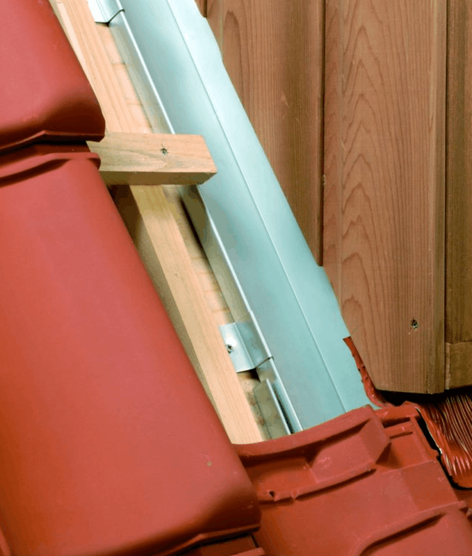

Technisch kan het wel, het is niet veel anders als bij een dakkapel.
Afbeeldingslocatie: https://tweakers.net/i/_gD_3qegaw59GtmMCHgAjV0ya_g=/x800/filters:strip_exif()/f/image/WXEtllWMKskuZ2m88zDWse6f.png?f=fotoalbum_large

Op de foto minder goed te zien, maar de dakpannen liggen 1 a 2cm af van het dak van de buren, hierdoor komt er nagenoeg geen water tussen.
Wij zijn erg blij met het resultaat, nu verder de binnenkant op orde maken met elektra en opberging van alle meuk. Ook bestrating onder de overkapping nog, en die lelijke picknicktafel weg. :P
Bedankt allen voor het meedenken, heeft geholpen om dingen in perspectief te zetten. :)
