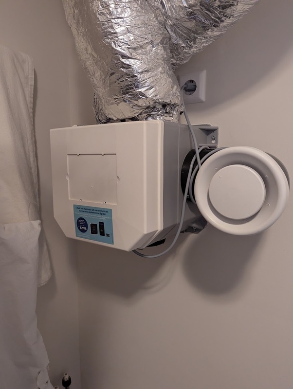

Ik heb nog geen foto van de situatie bij mijn ouders, maar het lijkt er sterk op dat ze eenzelfde type hebben hangen als ik zelf thuis. Ziet er van buiten in ieder geval hetzelfde uit.
Deze foto is van mij thuis:
Afbeeldingslocatie: https://tweakers.net/i/OSR-HjgkLgy9vTn3fPtyCf4SfxA=/800x/filters:strip_icc():strip_exif()/f/image/KXImmcELaVFquVBPXQ8pFCgF.jpg?f=fotoalbum_large
Bij mijn ouders zit hij echter 90 graden met de klok mee gedraaid. In hun geval zitten er bovenaan dan twee aansluitingen, waarvan er 1 naar de open keuken/woonkamer gaat, en een naar het toilet. Aan hun rechter kant zit er een die naar de technische ruimte gaat waar de box zelf dus ook hangt.
In mijn situatie gaat de slang die linksboven uit de foto verdwijnt naar het dak toe voor de afzuiging. Mochten zij dezelfde box hebben als ik, dan gaat dat bij hun dus als ik het me goed herinner de open keuken in.
Anyway: ik dacht nog even dat er bij hun misschien een afzuiging naar buiten zou zitten achter de box, in de muur ofzo, maar dat zie ik niet als ik door een opening naar binnen kijk. Als ik weer bij ze ben zal ik wel even een foto maken.

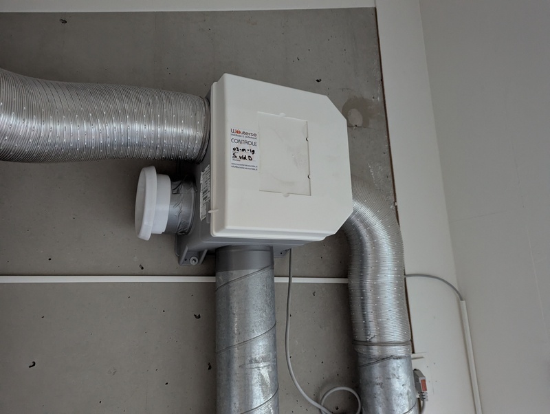

Het heeft 'even' moeten duren, maar ik heb inmiddels een foto en een typenummer.
Het gaat volgens de stiker op de box om een CVE-S Optima, artikelnummer 03-00419, ofwel deze.

De uitgang waar de rechter slang bovenop aangesloten zit, zou de uitblaas moeten zijn.
Waar loopt die slang heen?
De 90-gradenbocht die rechts uit de box komt met het ventiel erop, is bedoeld om de technische ruimte af te zuigen.
Als er lucht uit dat ventiel komt, mist er mogelijk ergens een terugslagklep.
Verder niet gehinderd door enige kennis van zaken, dus neem dit met een korrel zout.

Bedankt voor je reactie. Die twee slangen bovenop gaan naar de wc en open keuken, welke precies waar moet ik je helaas nu schuldig blijven.
Maar als ik het goed heb is dit dus geen wtw installatie maar gewone mechanische ventilatie. Weliswaar met een co2 aansturing vanuit de woonkamer. Wat is het nut van zo'n systeem als er niets wordt afgezogen naar buiten? Is dit standaard in nieuwe appartementen?
Als het gaat om voorkomen van niet ververste lucht in bijv. Wc en technische ruimte, dan is het toch efficiënter om altijd een vast laag toerental te draaien en heeft een co2 meter in de woonkamer geen nut?

Ziet er anders netjes uit. De afvoer is gewoon aangesloten. Zonder duidelijke foto’s is dit verhaal niet aannemelijk.

Volgens de specificaties zijn er 4 aansluitingen en is er geen afzuiging aan de achterkant van de box.
Ik reken nog steeds op optie 1. Hopelijk gaat er 1 van de slangen naar buiten, en gaat de andere slang naar zowel keuken als wc. Dat zou dan in het plafond onzichtbaar voor mij zijn. Wat ik dan niet begrijp is waarom in de technische ruimte er geen lucht afgezogen wordt. Die zou dan ook moeten afzuigen.

Je kan dat witte ventiel eruit trekken en dan even voelen of er wordt afgezogen.
De linker slang wordt in het plafond opgesplitst naar alle ventielen in de woning, dit is normaal.
Als er uit een ventiel wordt geblazen voel je dit heel duidelijk dus ik denk niet dat dit het geval is. Je kan wat (wie)rook maken voor het ventiel naast de box dan zie je buiten de woning snel genoeg waar het naar buiten wordt geblazen.

Gewoon een A4'tje voor dat witte ventiel houden werkt ook al, dan zie je wel of die er tegenaan plakt of weg geduwd wordt.
  • SVMartin
Ik heb er toen wc papier voor gehouden, daar zag je het toch ook goed genoeg aan. Rook erdoor en buiten kijken is wat lastig. Het is een appartement en vanaf straat is het dak niet te zien :)
