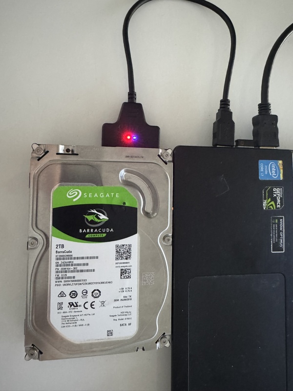

Doe ik iets fout of zie ik iets over het hoofd?
Ik heb een oude hardeschijf waar ik bestanden af wil halen, ik heb een satakabel maar er gebeurt daadwerkelijk niks. Ik zou verwachten dat de hardeschijf geluid zou moeten gaan maken.
(Ik heb verder geen enkel verstand van computers)Afbeeldingslocatie: https://tweakers.net/i/71ejQ0nK3OeIzseJsKmax6NB-HM=/x800/filters:strip_icc():strip_exif()/f/image/xCKmyqzk0LjW6bIxkeUceqKo.jpg?f=fotoalbum_large

Een USB-poort levert niet genoeg stroom voor een 3,5 inch schijf. Je hebt een kabel of dock met externe voeding nodig.

Heeft je USB port wel power delivery? Standaard USB-A geeft maximaal 2,5W (5v/500mA). Die harde schijf heeft minimaal 8W nodig om te functioneren.

En bovendien 12V voor de motor die in de harddisk zit. Zo'n adapter levert enkel 5V, geschikt voor 2.5" harddisk / SSD's.
Je hebt wel adapters van SATA naar USB die wel 12V leveren, maar dan zit er eigenlijk altijd ook een powerbrick bij.

Voeding vergeten idd.
  • PilatuS
Hoe je het nu hebt aangesloten werkt wel met een kleine laptop HDD, maar niet met een grote desktop HDD. Deze heeft inderdaad voeding nodig.

Als je toch iets anders moet aanschaffen kan je ook een USB HDD dock overwegen.
