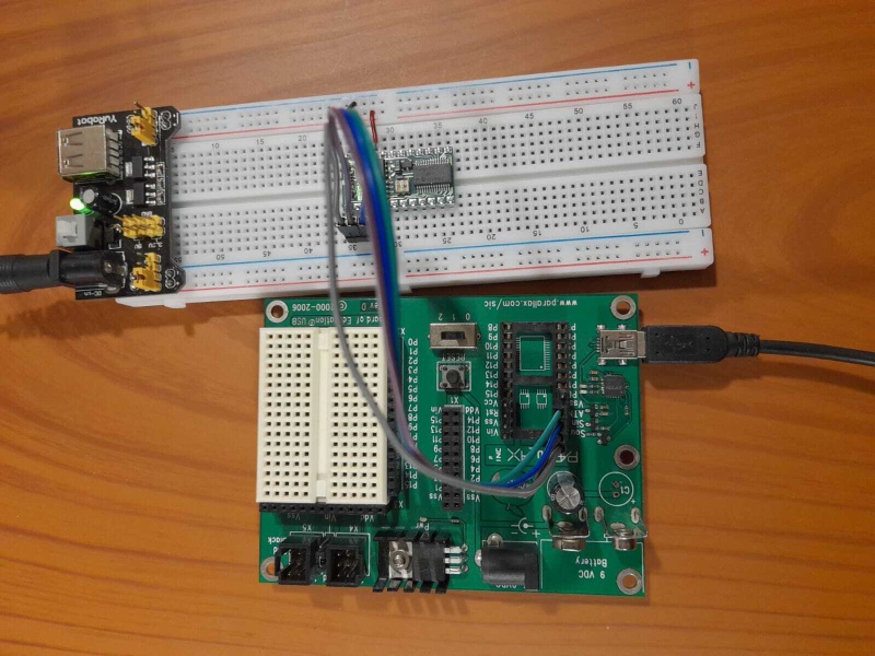

Ik zou graag wat advies of tips willen hebben over het volgende, dit krijg ik in beeld als ik deze microcontroller probeer te programmeren vanuit de editor programmeer software :
Afbeeldingslocatie: https://tweakers.net/i/HmcpbIr0yviqrOz9_rWWI3y8IzM=/800x/filters:strip_exif()/f/image/waVAdPAIabpZKtxn9Y3sPjRK.png?f=fotoalbum_large
Het board is in het verleden vaak gebruikt, werkte altijd prima. Het is recent op een Windows 10 geinstalleerd
en sindsdien krijg ik deze storingsmelding. De vorige computer heb ik niet meer.
De Usb kabel is gebruikt voor een ander apparaat en werkt goed, evenals de voeding.

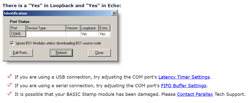

Dit is het advies van de fabrikant :
Afbeeldingslocatie: https://tweakers.net/i/fVgw3gejIaSlwriG3Tl6lBFe8uI=/800x/filters:strip_exif()/f/image/hocOtXcAWTwGoLDKSzUSKN6L.png?f=fotoalbum_large
https://www.parallax.com/...AQTopics/NoDeviceType.htm

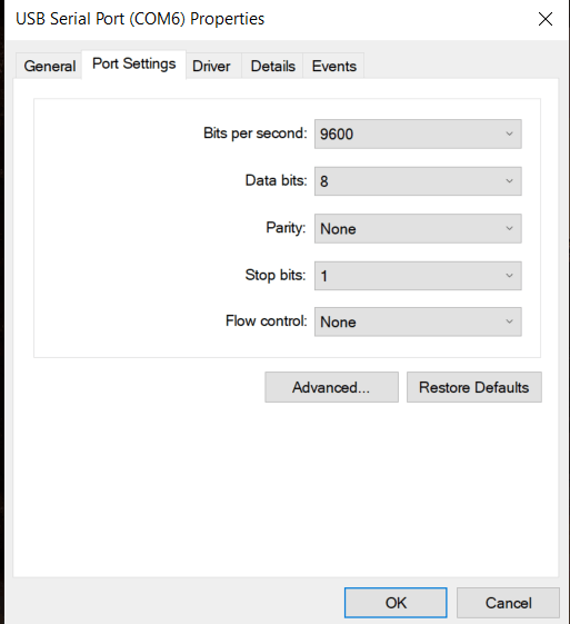

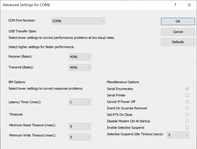

1. Latency Timer heb ik volgens dat advies op 1 gezet, maakt geen verschil.
2. Fifo Buffer kan ik nergens vinden, zit er niet op.
3. Ik heb nog geen contact opgenomen, de garantie is al een tijdje verlopen.
In de link hierboven kan er doorgeklikt worden naar de 3 punten afzonderlijk.

Meting tussen Vcc en Vss is 0 Volt maar daar staat iets over vermeld in de geplaatste pin out description afbeelding.
Het reset knopje werkt goed volgens mij.
Het hoofdschakelaar knopje op 2 zetten is om er een servo op aan te kunnen sluiten, zie tekst op de achterkant van het board maar maakt bij de metingen geen verschil zover ik kan zien.
Ps, excuus dat de foto met tekst op de achterkant op zn kop staat, dit wordt nog aangepast.

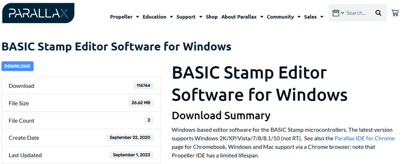

De download zou compatible moeten zijn met Windows 10 en is door Parallax recent geupdate. Het downloaden an sich ging vlekkeloos en rap.
Afbeeldingslocatie: https://tweakers.net/i/n0-8e10Jr9PGEDS-vNkVGAwVbBI=/800x/filters:strip_exif()/f/image/kv3SZxr5iUzGKjWUC0CoKTEi.png?f=fotoalbum_large
https://www.parallax.com/...tor-software-for-windows/

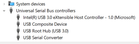

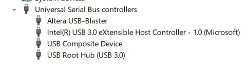

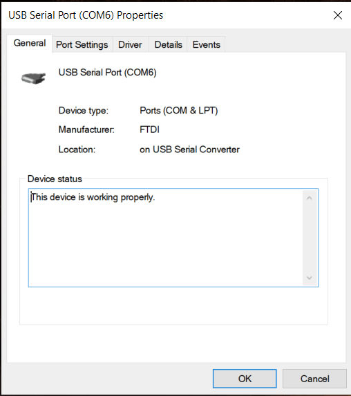

Aanvullende info, snips van de com e.d. zonet opgenomen.

Geen Fifo te vinden :?
https://www.parallax.com/...FAQTopics/FIFObuffers.htm
Edit, volgens de error checklist hieronder is Fifo alleen bij Serial. Dat zit niet op deze laptop dus dat verklaart waarschijnlijk waarom ik geen Fifo buffer settings vinden kan.

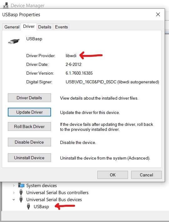

Heb het geprobeerd met andere drivers
https://www.parallax.com/...-usb-drivers-for-windows/
andere voeding en andere usbkabel, die overigens niet via een hubje gaat, en nogmaals wat doorgemeten.

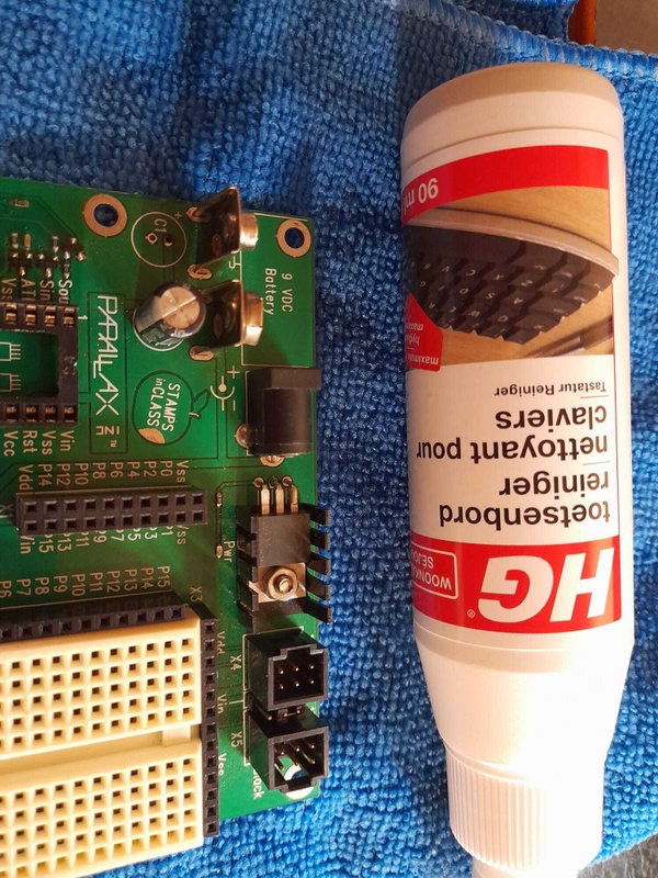

Afbeeldingslocatie: https://tweakers.net/i/NOPmVnBDxa0AbZ4fEGXVM7ltIH8=/x800/filters:strip_icc():strip_exif()/f/image/7eImSzlx38idRNimPrmtyzZm.jpg?f=fotoalbum_large
Vaak als er iets slijt na jaren ongebruikt te zijn dan zijn het dit soort knopjes al klikt het goed. Zoals te zien staat er 0 Volt tussen de Reset pin en Vss. Toevallig kwam er een tip voorbij in de software :
Afbeeldingslocatie: https://tweakers.net/i/4MBWccz2ZPpJWQnAgZ9L8sH0eec=/fit-in/4000x4000/filters:no_upscale():strip_exif()/f/image/rHdn8VUZ81gOgxLoGE5QgxSJ.png?f=user_large
Intern staat die pin dus hoog getrokken. Wordt door het indrukken van de knop omlaag getrokken waarna Reset optreedt. Maar zou ik nu wel of niet 5V op die pin moeten meten als de knop niet is ingedrukt ?
Voordat ik het knopje er tussen uit haal :|

Tnx, maar dat gebeurt dus niet, het is constant 0V op de reset pin van het IC.
Spanning eraf gehaald en een paar geschikte bananenclips erbij gezocht en het reset knopje doorgefloten, weliswaar in circuit maar het fluit zoals verwacht. Nou, ik ben een beetje klaar met de software perikelen naar dit bordje, ik denk dat ik er maar een PIC16C57c stand alone op een bread board van ga proberen te maken :-(

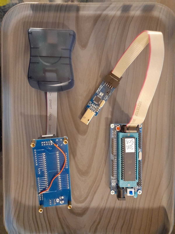

Het bordje kan nog wel als breadboard gereguleerde voeding hergebruikt worden en ik zou een losse PIC16F57 kunnen bestellen, of simuleren. Want echt nodig heb ik het niet, ben alleen geinteresseerd in de onderliggende lagen van dit bord.

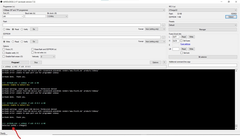

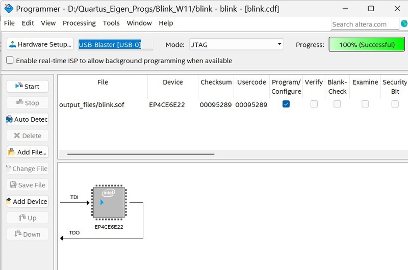

Nadeel is wel dat ik met Atmel Studio geen Pic kan programmeren, dan moet er weer een ander software pakket erbij genomen worden, evenals een andere programmer. Ik heb een aantal Pic ICs een paar jaar geleden wel gesimuleerd op SimulIde
https://simulide.com/p/
maar heb nu geen MPLab meer om de hex aan te maken.
Geen haast, ik leg het niet opzij maar ik heb nog andere Avr boardjes.

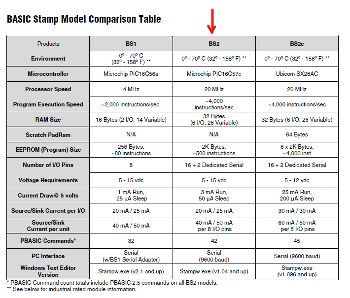

  • Spanningsregelaar: NXP TDA3664, die is lastiger te vinden vanwege de leeftijd maar er zijn vast vervangende onderdelen voor beschikbaar (is alleen wat zoekwerk) (prijs vaak ook €0,30-€6,-)

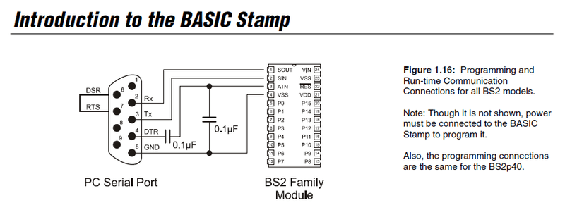

Maar even terug naar de basis:
Zoals ik die tabel lees (Introduction to BASIC stamp), is:
  • Pin 21/VDD de gereguleerde +5V,
  • Pin 23/VSS is je GND of 0V,
  • Pin 24/VIN is de input van de voedingsspanning op het bordje, dat van 5,5V tot 15V mag variëren (dat is afhankelijk van de adapter die je gebruikt).
Op de Pickit3 zit een spanningsregelaar, de NXP TDA3664, die een ingangsspanning van max. +45V naar beneden regelt tot ongeveer +5V. Dus als de Pickit niet ingeprikt is, zal je geen spanning meten op Pin 21/VDD, want die regelaar die +5V moet verzorgen zit op de Pickit, en die ligt ernaast.
Wél moet de spanning van de adapter worden gemeten tussen VSS en VIN. Die meet jij volgens mij in de een-na-laatste foto van de topicstart op 7,78V. Dus die spanning lijkt te kloppen. Kan je 'm nog eens meten als het bordje ingeprikt zit? Want misschien zakt de voedingsspanning wel een heel stuk weg zodra je het bordje inprikt (niet ongebruikelijk bij defecte componenten).
Daarna zou ik controleren of je, met de Pickit in het bordje geprikt, +5V meet op pin 21 t.o.v. pin 23. Dan weet je in ieder geval zeker dat de voeding in orde is. Zonder goede voeding gaat het hele verhaal immers sowieso niet werken. ;)

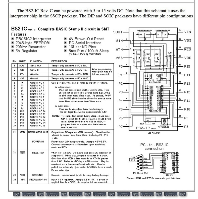

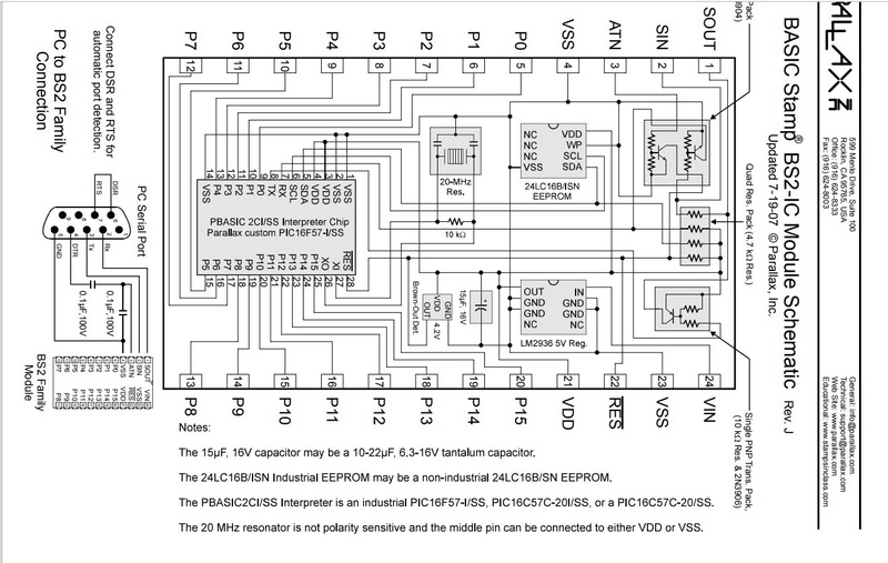

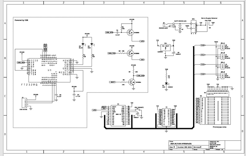

Ik zat nog even naar je foto's te kijken.....
Ik zag dat het reset signaal naar een SOT23 component gaat, dat lijkt een brown out detector.
https://www.pololu.com/file/0J202/BS2revJSchematic.pdf
Volgens dit schema moet die bij meer dan 4.2v inschakelen.
Je voltmeter meet volgens de foto's 7.8v voeding????
Meer: https://forums.parallax.c...126814/brown-out-detector

memphis schreef op donderdag 13 februari 2025 @ 10:43:
Ja, dank je, heel goed schema.
Vin gaat naar de 5V regelaar en vandaar Out als 5V naar de Pic.
Brown-out is volgens mij als die onder de 4.2V zakt.
Pin 21 heet op het schema Vdd.
Op mijn foto van mijn board heet diezelfde pin Vcc en mijn meetlijstje is met de benamingen zoals die op de foto staan.

  • memphis
  • Laatst online: 21:56
memphis
48k was toen meer dan genoeg.
Als VDD 0 volt is moet er of iets sluiting maken maar dan moet de voltage regulator heet worden, of de regulator zelf is defect. Je zou ook de weerstand tussen massa en VDD/VCC kunnen meten.
Als ik dat goed zie is de VDD/VCC gekoppeld aan de uitgang van de voltage regulator.
Er zijn mensen die mij een GOD vinden

27 K Ohm is de weerstand tussen Vcc/Vdd pin 21 en Vss pin 23.
Op het voetje staat 0 Ohm tussen Vcc/Vdd pin 21 en Vss pin 23.
Afbeeldingslocatie: https://tweakers.net/i/t9_iaJrFd60CO36RXeE-H2liCMM=/x800/filters:strip_icc():strip_exif()/f/image/NwKpHgbiIEpzNxX3hUGbhbXC.jpg?f=fotoalbum_largeAfbeeldingslocatie: https://tweakers.net/i/4J1aYCeqQwWuwKzyhxTieJ4alY8=/x800/filters:strip_icc():strip_exif()/f/image/agc4it9YladX3M3z0LNX11jd.jpg?f=fotoalbum_large

  • memphis
memphis
Dus is je programmeerbord niet OK lijkt het. Als je 5v wordt kortgesloten.....

  • Laatst online: 20-10 02:05
Bij het witte streepje, wat ik in de foto getekend heb, is het eilandje van Vcc, pin 21.
Afbeeldingslocatie: https://tweakers.net/i/4dWDm2cHIM0WBeFPxO8UHVzfBLE=/800x/filters:strip_icc():strip_exif()/f/image/5oUl5Dr6Y1VDHjAvSQmeDuCs.jpg?f=fotoalbum_large

Meest buitenste elco, aan de rand van het bordje bij de 9V batterij pool, fluit op beide pinnen vrolijk mee met Vcc.
Afbeeldingslocatie: https://tweakers.net/i/MQj8tcjRSTBMD8O3ceII10zhA2Q=/800x/filters:strip_icc():strip_exif()/f/image/mZjq5xZaq60MR3nl2URPFF4G.jpg?f=fotoalbum_large

  • memphis
memphis
Dan moet je toch even zoeken waar de sluiting zit, het kan de condensator zijn....
Als het C1 gemarkeerd is dan zit daar toch ergens de sluiting, verder lijkt het aan niets anders verbonden.

  • kitao
Staan geen nummers op het bordje.
Het is een 1000uF 10V elco dat op beide pinnen (+ & -) fluit met Vcc/Vdd pin 21.
C1 inderdaad zo te zien.
Afbeeldingslocatie: https://tweakers.net/i/J0aGMB5C0Kyb01qfsq6oQk4iRjY=/fit-in/4920x3264/filters:max_bytes(3145728):no_upscale():strip_icc():strip_exif()/f/image/rSiBiZ2tuQWUKtRrep5xflix.jpg?f=user_large
Pin 4 doormeten en/of isoleren ben ik nog niet aan toegekomen, ik weet eigenlijk nog niet precies hoe ik dat voor me moet zien.
  • memphis
memphis
Vergeet pin4, ik had even verkeerd gekeken, dat zit wel goed. (had mijn post ook aangepast)
C1 aan de rand, zal die een tikje heeft gehad kan het dat die nu sluiting maakt. Gewoon even loshalen en kijken of de sluiting weg is. Indien zo zou je zonder kunnen kijken of je wel connectie met de PC krijgt.
Afbeeldingslocatie: https://tweakers.net/i/lurxJA48ZV-DvY-NLGBRVsghsL0=/x800/filters:strip_icc():strip_exif()/f/image/0w8G9KrnBNiw3ItbzUSG9m3u.jpg?f=fotoalbum_large
@memphis
Dank je voor het advies, C1 verwijderd, locatie ontvet met HG en doorgemeten op de print en dat is nu een open verbinding, dwz fluit niet meer maar is het niet beter om eerst een nieuwe elco te plaatsen en pas dan spanning erop te zetten om te kijken of het board dan wel gevonden wordt ?
  • memphis
memphis
Die condensator is alleen voor een stabielere spanning. Het krijgt al een stabiele gelijkspanning door de voltage regulator en er zit al een kleinere elco op. Overigens zal het bordje los ook zonder die elco werken. Mogelijk als je gaat programmeren dat je iets meer degelijkheid wilt hebben om eventuele spanningsdipjes op te vangen maar zover kan je prima zonder die elco af om te kijken of die het doet. En meet ook die spanning of die weer terug is.
Maar mocht je iets van een elco hebben kan je rustig wat plaatsen en het hoeft echt niet precies dezelfde waarde te zijn.

Helaas, de reparatie bleek van korte duur :|
Ik had sinds de vorige post het board niet meer aangesloten tot gisteren en opnieuw werd het board niet gevonden en bleek de elco wederom erop los te fluiten. Deze weer verwijderd en daarna los doorgemeten maar toen was er geen defekt aan te merken ? Dus zal wel iets in het board zijn ?
Onzeker over de gevolgen van spanning erop zetten en met een gat op de plek van de elco maar besloten de basic stamp module eruit te halen en als stand alone op een breadboard te zetten. Bij deze actie zijn 4 pinnen enorm verbogen en bijna afgebroken. Deze module blijft dus voorgoed op dit breadboard zitten.
Ik heb een FT232RL Usb naar TTL adapter die ik voor een Atmega 328P breadboard gebruik en was aanvankelijk van plan hiermee ook de Basic Stamp 2 te gaan programmeren. Dankzij de schema's die aan mij geleverd zijn en de gegeven uitleg over de elco bedacht ik dat het misschien ook mogelijk is om de FT232RQ te gebruiken die toch al op het board zit en het programmeren van de BS2 lukte meteen bij de eerste poging :)
Afbeeldingslocatie: https://tweakers.net/i/7cfzzQUbILJwlprgsx8cJaqznJM=/800x/filters:strip_icc():strip_exif()/f/image/BKiWce0k3c86OMDwrUhuK1Xs.jpg?f=fotoalbum_large
Vin pin 24 NC
VSS pin 23 GND
RST pin 22 NC
VDD pin 21 5V
Sout, Sin, ATN, VSS vanaf FT232 op het Parallax board doorverbonden naar BS2 op breadboard, zie foto.
[ Voor 7% gewijzigd door kitao op 07-03-2025 19:09 ]
  • RvRijn
  • Laatst online: 18:37
De elco zal enkel voor spanning stabilisatie zijn, zonder zal het board hetzelfde moeten werken.
Apart dat de vervangende elco ook vreemd gedrag vertoont.
Het zou mogelijk ook de spannings regelaar die kapot/beschadigt is geraakt door de originele kapotte elco.
Het is wel fijn dat het BS2 board nog steeds functioneert.

In die richting gaan ook mijn vermoedens, naar de LM2940 die achter de jackplug op het board is geplaatst. Geluk bij ongeluk is dat het FT232 met BS2 chip programmeergedeelte niet verbonden is met de LM2940 spanningsregelaar. Vin naar de kleinere regulator LM2936 die op de BS2 module zit staat apart van VDD (= 5V spanning) naar de module en dat is het best te zien in onderstaand schema van de BS2 Module dat nu op het breadboard zit. Indien Vin, bijvoorbeeld een 9V batterij, Not Connected is dan dient er op VDD (=VCC) 5V te worden gezet. Indien er wel Vin is dan moet de VDD not connected blijven.
Afbeeldingslocatie: https://tweakers.net/i/H0myyfJdyeSrH2dtpMbcPKuLV3I=/800x/filters:strip_icc():strip_exif()/f/image/nAFBIqQgril1wNbOixdfnsP8.jpg?f=fotoalbum_large

FT232
Toch komt het niet heel slecht uit, ik had gisteren een verse Great Cow Basic geinstalleerd maar nu wordt ineens de UsbAsp niet meer herkend. AVR Isp MKII pakt wel op GCB maar ik ga toch proberen de Usbasp aan de praat te krijgen en dat blijkt niet mee te vallen dus dat de BS2 inmiddels al op breadboard te programmeren is is mooi meegenomen.
En ik kwam over GCB nog een handige video playlist tegen dat ook Pic als basis heeft
YouTube: Great Cow BASIC: Introduction to the 21 training sessions, the train...
Afbeeldingslocatie: https://tweakers.net/i/2wofoPx_ZrfrD5vfCEtp3dVgjIw=/fit-in/4920x3264/filters:max_bytes(3145728):no_upscale():strip_icc():strip_exif()/f/image/Bv0U70eYu9NDq1pPcdE3RgwL.jpg?f=user_large
Usbasp
[ Voor 15% gewijzigd door kitao op 09-03-2025 10:25 ]
  • Septillion
  • Laatst online: 22:53
Septillion
Ali heeft het slim bekeken en die is zelf al de inklaring gaan doen. Je ziet bij het afrekenen ook netjes 21% btw. Buiten Ali om is het alleen niet zo gangbaar dat webshops (van buiten de EU) dit doen.
En voor die zaken is het altijd even puzzelen met drivers. Weer een tijd geleden dat ik dat gedaan heb...
  • kitao
Ok, dat wist ik niet dat het via die website al pre ingeklaard is, tnx.
Het zou een driver kunnen zijn al deed de usbasp het op de vorige GCB versie met AvrDudess als GUI prima. Hier lees ik nog een optie :
Afbeeldingslocatie: https://tweakers.net/i/poYURCVCoOmzqTud05DMQYuHrgY=/800x/filters:strip_icc():strip_exif()/f/image/mRszHVACJMEMotrRrYLYCHFP.jpg?f=fotoalbum_large
https://electronics.stack...t-recognize-usbasp-device
Ik heb die file en tekstregels al gevonden, moet nog even uitgeprobeerd worden.
Dit topic gaat over Parallax microcontrollers maar het aanvankelijke doel was het programmeren ervan op een breadboard, althans dat was voor mij de reden om die spullen weer uit de doos te halen.
En over programmeren gesproken, met een enkel draadje te solderen van ISP stekker naar VCC is dit Zif platformpje geschikt gemaakt om die met een AVR Isp MKII programmer te gebruiken, dus zonder allerlei losse draadjes maar meteen met de stekker. Er moet dan nog wel 5 Volt voeding in de Zif-jack.
Bij Usbasp, waar dit platformpje eigenlijk voor bedoeld is, beter geen externe voeding aansluiten.
Afbeeldingslocatie: https://tweakers.net/i/bmSBnmp1hKASmUWP9Dr4DqU0vPg=/x800/filters:strip_icc():strip_exif()/f/image/wL01kaiNKhV07PjscSWDYv6g.jpg?f=fotoalbum_large
  • kitao
Na een halve dag klikken ... :|
Afbeeldingslocatie: https://tweakers.net/i/jrzMYkEwY-OZQheCJaVfoBs4I5U=/800x/filters:strip_icc():strip_exif()/f/image/3TEiO0n2K32yDFJ8gmWgEzex.jpg?f=fotoalbum_large
klik ^
>>>: avrdude.exe -c usbasp -P usb -B 0.5 -p m8
WARNING: Unable to detect MCU
avrdude warning: cannot open USB device: Permission denied
avrdude error: cannot find USB device with vid=0x16c0 pid=0x5dc vendor='www.fischl.de' product='USBasp'
avrdude error: unable to open port usb for programmer usbasp
avrdude done. Thank you.
Detected 1e9502 = ATmega32
Afbeeldingslocatie: https://tweakers.net/i/3lnl16wKvBz8QbEZFLzDhHU__zU=/fit-in/4920x3264/filters:max_bytes(3145728):no_upscale():strip_icc():strip_exif()/f/image/7X8nv4DGT6V3pIK5ndUD4blM.jpg?f=user_large
Trefwoorden : UsbAsp Avrdudess Driver Libwdi Zadig Great Cow Basic
Nadeel van rap lukraak klikken is dat het lastig is om precies terug te halen waar het aan lag maar Septillion had gelijk, het lag aan de driver.
Via https://zadig.akeo.ie/ heb ik bijvoorbeeld USB Serial (CDC) driver geinstalleerd maar ben geen ITer en weet niet waar die drivers terug te vinden zijn, die verdwijnen ergens in het systeem ?
https://www.intowindows.c...ed-drivers-in-windows-10/
CMD Driverquery
Dit is m geloof ik
usbser USB RS-232 Emulation D Kernel
Wel is te zien dat wijziging van het device naar Libwdi geholpen heeft en wordt de Usbasp inclusief aangesloten Atmega32 herkend en uitgelezen.
Anyway, erg gebruiksvriendelijk is het allemaal niet, zeer zeker geen plug & play }:|
Waarom al die moeite als de blauwe AVR ISP MKII programmer allang wel was gedetecteerd ?
Omdat de Usbasp geen externe voeding op het Zif platformpje nodig heeft.

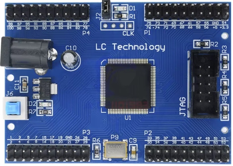

Opnieuw een ander board niet gevonden ... dit is de derde keer.
Eerst de Basic Stamp, gisteren de Usbasp en vandaag de Altera usb-blaster driver.
Gaat om de Max II EPM240 dat ik op Quartus wil gaan programmeren, zie bijvoorbeeld deze video speellijst :
YouTube: Introduction [My HDL Workflow in ModelSim & Quartus | Tutorial 0]
Soms slecht te verstaan maar wat getoond wordt is ook zonder hardware uitvoerbaar en werkt goed.
En zeer welkom natuurlijk is zijn Github pagina met de codes
https://github.com/endene...w-in-ModelSim-and-Quartus
Afbeeldingslocatie: https://tweakers.net/i/7eMgcV1uTkGMph1UQdN72uSXSfA=/800x/filters:strip_icc():strip_exif()/f/image/RD3mq1gq9d9GFtp7cyq5cZ8b.jpg?f=fotoalbum_largeAfbeeldingslocatie: https://tweakers.net/i/12KrvXUeD64foHbNaE0Y-BV7KtA=/800x/filters:strip_icc():strip_exif()/f/image/VK7sr6bfhYXyhBzJJ8iUace1.jpg?f=fotoalbum_large
Bij aankomst lag ook nog eens de Jtag stekkerplug behuizing aan diggelen en lagen 8 pinnen aan de zijkant plat. Desondanks toch de usb blaster erop kunnen zetten en de pinnen recht kunnen buigen.
Na uren zoeken waarom en waardoor ik de melding krijg dat Windows found the driver but encountered an error kwam ik dan uiteindelijk op het forum van Intel terecht. Daar moet je overigens wel voor geregistreerd zijn maar ik heb een Intel account en daar staat het volgende :
I downloaded USB Blaster driver for Windows 10 from
https://www.terasic.com.tw/wiki/File:Usb_blaster_q16.1.zip
put them to Quartus drivers subdirectory,
"~\quartus\drivers"
then update USB Blaster driver form Device Manager -> USB Blaster.
https://www.terasic.com.t...e_drivers_for_your_device
I've been able to make it works in Windows 11.
https://community.intel.c...p/1422131/thread-id/87271
De usb blaster is inmiddels opgenomen in de lijst van aangesloten apparaatjes en het is gelukt om een programmaatje in de Max II EPM240 te krijgen.

  • kitao
Een aantal kwartalen na de bovenstaande post is het gelukt de driver van dezelfde cheapo Usb-blaster op Windows 11 geinstalleerd te krijgen. Daar ben ik erg content mee want mijn W10 laptop begint langzaamaan uit elkaar te vallen. Met hulp van de assistent via een dolende omweg kwam het uiteindelijk neer op slechts enkele stappen. De stappen beschrijf ik hier summier en is enkel als richting bedoeld met het idee dat het iemand kan helpen ook met zo'n programmer iets te gaan ondernemen.
Zoek in de geinstalleerde Quartus folder de driver folder, bijvoorbeeld:
D:\intelFPGA_lite\20.1\quartus\drivers\usb-blaster
en onthou dat path.
Device manager, zoek de blaster, rechts klik, update driver, browse naar bovenstaande folder en klik Next.
Windows 11 zal vervolgens een error melden en het proces afbreken.
Daarom is het volgende nodig:
Open the Start menu and select Settings.
Navigate to Privacy & security > Recovery.
Under Advanced startup, click Restart now.
On the Advanced Startup Options screen, select Troubleshoot > Advanced options > Startup Settings.
Click Restart.
Upon restart, press F7 to select Disable driver signature enforcement. (niet tijdens Restart F7 drukken, er verschijnt na de restart in het blauwe scherm vanzelf een menu waar F7 te kiezen valt).
The system will reboot with enforcement temporarily disabled, allowing unsigned drivers to install.
Note: Re-enable driver signature enforcement after installation for security reasons.
Volgens de copiloot is dat laatste niet nodig want de Disable zou maar voor 1 boot sessie van kracht blijven.
Oftewel, herstarten re-enabled de boel, aldus It.
Hieronder de bron van die methode met meer info >
https://geekchamp.com/how...1/?utm_source=copilot.com
Vervolgens na de herstart opnieuw naar Device Manager, rechtsklik Blaster en update driver, browse naar blaster folder en klik Next. Nu wordt de Driver wel geinstalleerd en kan de blaster in Quartus Programmer geselecteerd worden en het board met een EP4CE6 Fpga of een EPM240 Cpld, ook niet duur te verkrijgen, geprogrammeerd worden, hetgeen hier getest is en een Blink.vhd design nu zichtbaar op de hardware is :)
Afbeeldingslocatie: https://tweakers.net/i/5mVg2QRLzcCnLxMuesVx8Qq3pkc=/800x/filters:strip_icc():strip_exif()/f/image/WWINDRSiSocIIKKb9Wz0f9UP.jpg?f=fotoalbum_large
