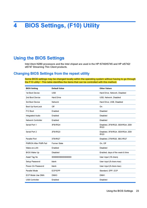

En die link die jij hebt gestuurd heb ik als gelezen/gezien
En kan daar niet echt uithalen Hoe ik het Booten op 2 secure USB Poorten ( secure USB ) kan Disablelen.
de tekst die geel is gemarkeerd, staat interessante info, maar wordt niet echt verteld hoe je dit doet
Er word gesproken dat het niet perse in de BIOS moet , maar hoe je dat doet kan ik niet vinden

Maar als je het nou wel in de BIOS doet.... wat gebeurt er dan? Zet ze eens uit en probeer vanaf een USB te booten, kan dat wel of niet?

1st boot device op hard drive zetten, de rest disabled.

In de handleiding staat toch:
Setup (F10) Utility Main Menu
Integrated Peripherals
Advanced USB
Options
Enable or Disable Secure USB and/or external ports. Default is enabled.
Als je (per ongeluk) alle USB disabled moet je CMOS resetten of PS2 gebruiken.
