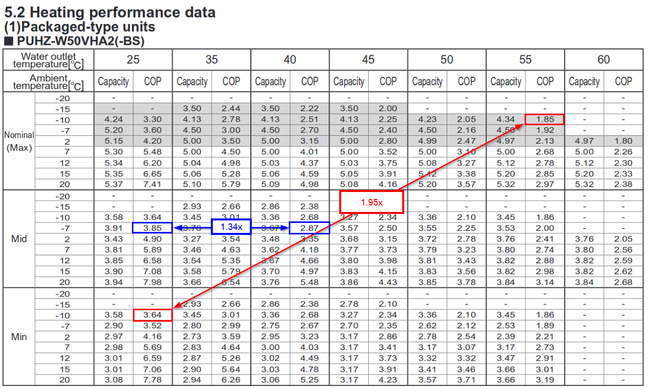

Beetje late reactie maar met een factor 5 is meer aan de hand geweest dan alleen verschil in afgifte temperatuur. Hier gingen we welliswaar van ~2150kwh naar ~700 kwh (factor 3) maar daar was naast de LT-verwarming ook veeeel isolatie en kleinere leefruimte voor nodig om dat voor elkaar te krijgen. Van nagenog ongeisoleerd 1913 huis (label G) naar >nieuwbouw qua isolatie inc. triple glas en WTW. Alleen de LT verwarming kreeg die stap niet voor elkaar in zijn eentje. Helaas kan ik de LT alleen niet vergelijken, het isoleren is tegelijk gebeurt.
Dat wordt ook onderstreept door de datasheets. Als ik het meest extreme geval de COP waarden van een willekeurige WP* vergelijk bij -10 met
1. een WP die zachtjes pruttelt op 25 graden (als ie dat al red bij -10, hier is bij -7 al 28 graden nodig)
2, een WP die loopt te stampen op max. vermogen op 55 graden (een hoogt ongewenste situatie)
... komt daar een factor 2 uit (rood in het plaatje). Uiteraard aanzienlijk en is LT verwarming absoluut te verkiezen maar zelfs dan is het echt geen factor 5.
Bij een realistischer scenario bij -7, ruim bemeten radiatoren, geisoleerd en goed gekozen WP qua vermogen (blauw in het plaatje) is het verschil al weer terug naar zo'n 34%. Met boosten kan de aanvoer misschien nog wel lager dan de 40 graden en wordt het verschil nog kleiner.
Afbeeldingslocatie: https://tweakers.net/fotoalbum/image/AMUYBmCXg5AgDMQHEZNoJ0xf.png
Twee vrienden van me illustreren dat. Ze stoken beide op gebooste radiatoren en ik en een andere vriend met vloerverwarming. De SCOP ligt zo'n 20% uit elkaar.
TL;DR: Hiermee wil ik niet zeggen dat je bij radiatoren moet blijven (ik heb zelf juist overal vloerverwarming gelegd en kan voor mij de LT niet laag genoeg zijn, de winsten zijn duidelijk, 20-35% is aanzienlijk ) maar blijven bij radiatoren is zeker geen absolute no-go voor een WP.
*ik heb wel minder toevallig een mitubishi gekozen omdat zij wel scheutig zijn in de info itt tot menig andere producent.
