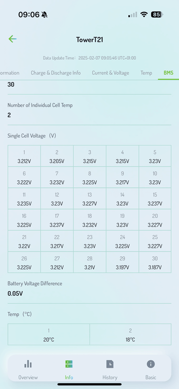

Hallo,
Sinds ongeveer een maand heb ik een Deye omvormer icm een HV thuisaccu, Dyness T21 om precies te zijn.
Bestaat uit 6 modules met elk 30 cellen van 37Ah in serie.
Als ik het systeem ontlaadt met 0.2C (7A) zie ik de SoC ineens van 45% naar 10% schieten. In de BMS zie ik dan dat sommige cellen nog netjes op 3.2V zitten, terwijl enkele andere cellen op 2.95V zitten, en de BMS dus denkt dat de accu leeg is. Al meerdere keren doorgeladen to 100%, en dan zie ik de spread tussen alle cellen in één module naar max 0.002V gaan, maar een enkele keer is er één module die blijft steken op 0.04V.
Is dit een issue in het BMS of zijn de cellen hier defect?
Afbeeldingslocatie: https://tweakers.net/i/IYHYC6hNQfK-ZoT27heymFSS6aE=/x800/filters:strip_exif()/f/image/4g0oJBRRTRIsdZ78qHI2dCUO.png?f=fotoalbum_large

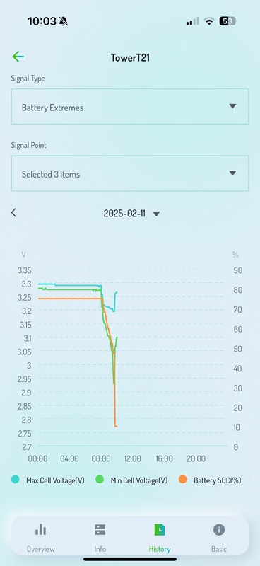

Gebruik de Dyness app, die geeft wel goede inzichten. Deye ziet alleen de overall spanning.
Voorbeeldje net na LV cutoff: je ziet dat een van de modules duidelijk lager zit.
Afbeeldingslocatie: https://tweakers.net/i/Q1ZVyfcUkKgu_1v_IbEf8LdUdtc=/x800/filters:strip_exif()/f/image/E7adrw1Z6x0E5Mf9HrVHMWui.png?f=fotoalbum_large
Afbeeldingslocatie: https://tweakers.net/i/IYPnb_cjHSBK5nMqBtH7zgQijnw=/x800/filters:strip_exif()/f/image/KIkJsfxVq5IqZvJnxYy0IydS.png?f=fotoalbum_large

Wellicht nog een laatste reactie. Ook hier weer socdrops . Via de omvormer geforceerd opladen en een paar uur op 100% laten staan. Dyness adviseert om dat 1 a 2 maal per maand te doen.
