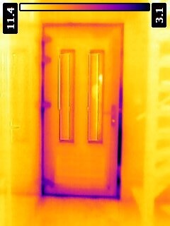

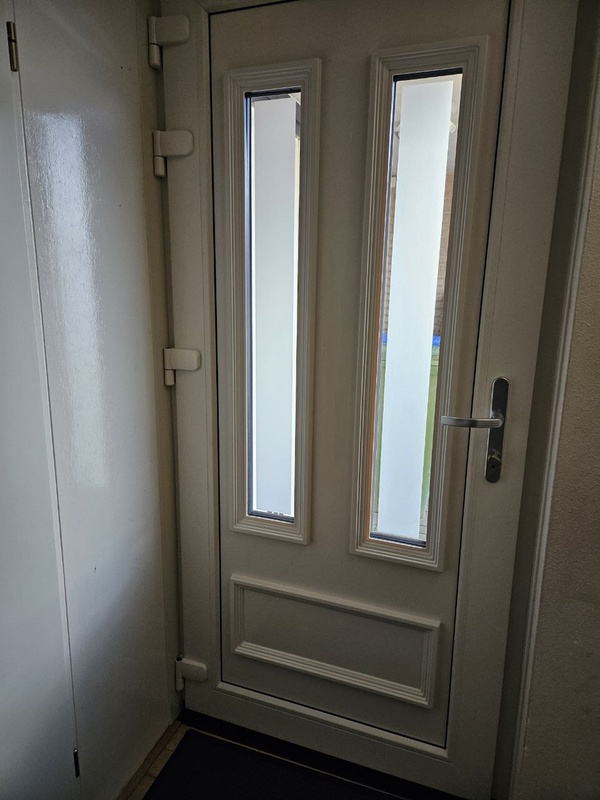

Wat blijkt nu het wat kouder is en af en toe flink waait: de deur tocht voelbaar. Vooral eerst bij de de scharnieren, met name het middelste scharnier. En dat is bijzonder jammer omdat ik deze deur aanschafte om het huis beter te isoleren. Nu wil het toeval dat ik een FLIR E4 heb, dus de tocht zal niet iedereen voelen, we kunnen wel genieten van de warmtebeelden.
Afbeeldingslocatie: https://tweakers.net/i/ZYXrvuZQICxgm6eTIn8xX28Gr-E=/fit-in/4920x3264/filters:max_bytes(3145728):no_upscale():strip_icc():strip_exif()/f/image/ab9MRmaT0crYHPrrwmugpVWj.jpg?f=user_large
- Deur in z'n geheel, vooral met links tocht bij scharnieren, onder midden een plek en iets onder het slot rechts.

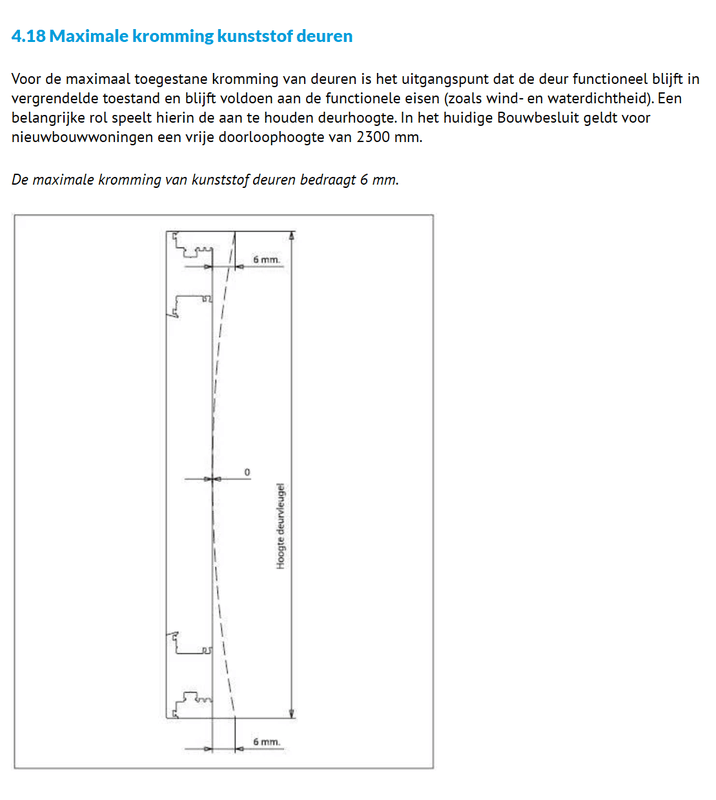

In welke mate gekromd acceptabel (qua normen) is maar ook praktisch gezien (maakt goede sluiting (on)mogelijk) weet ik niet.
6mm
https://vkgkeurmerk.nl/kw...romming-kunststof-deuren/
Afbeeldingslocatie: https://tweakers.net/i/ejTMMIQCnS5t0ca9Bk2BTZd6MfE=/x800/filters:strip_exif()/f/image/0V92s1QjEHHZTPizFZ6Y5qCz.png?f=fotoalbum_large

Had ik gevonden maar lijkt meer op een eis voor leveranciers die aangesloten zijn bij dit keurmerk. Dat is niet zo voor die van ons. Maar dan nog, 6 mm is bij ons vermoedelijk niet aan de orde dus zou je denken dat een goed rubber moet kunnen omgaan met de aanwezige kromming. Ondanks twee rubbers echter blaast het (bij harde wind) naar binnen, conclusie: beide functioneren niet op dit moment. Hopen dat een nieuw rubber dit oplost.

https://vkgkeurmerk.nl/kw...romming-kunststof-deuren/ Hebben de deuren een keurmerk ? Want dan is de maximale verkromming 6mm.

BCC schreef op dinsdag 11 februari 2025 @ 20:18:
Kunststof deuren trekken sneller krom dan houten is mijn ervaring helaas.
Een kunststof deur van een beetje kwaliteit heeft toch gewoon een stalen frame/ Hoe trekt dat krom?

Bedankt allen voor de reacties, goede tips en volgens mij mag ik inderdaad verwachten dat de deur soepel en tochtvrij sluit.
Sterker, dit was ook de reden om 'm aan te schaffen. Hij zal op zich beter geïsoleerd zijn dan de vorige (oude houten) maar zolang iets tocht heb je vrijwel niets aan goed geïsoleerd materiaal.
No Hands schreef op dinsdag 11 februari 2025 @ 19:55:
je mag van een nieuwe deur verwachten dat die sluit als een kluis en er in vergrendelde stand geen tocht langs komt. Komt er wel tocht langs dan moet je die leverancier net zo lang terug laten komen tot dat over is. Die man zal thuis ook geen tochtende deur hebben. Dat is gewoon niet acceptabel.
Dus, geen woord aan toe te voegen. :) Nog een indicatie: van buiten af moet zoveel kracht worden gezet dat mijn vrouw 2 handen nodig heeft om 'm te openen.
En er zit inderdaad een stalen frame in dus mij is het niet geheel duidelijk. Klinkt eerder alsof ie fabriek-af al krom was. Ik zal dit ook laten zien de komende keer dat de monteur weer langskomt voor de dikkere rubbers.

No Hands schreef op dinsdag 11 februari 2025 @ 21:21:
Geen idee - ik denk dat plastic stiekem best werkt in de zon en mischien juist omdat de deur nergens heen kan, gaat hij bol?

  • zeegerd
  • Laatst online: 05-08 14:52
Het bedrijf heeft beaamd dat de deur (te) krom is. Er is een nieuwe besteld bij de fabrikant. Daar is het wachten op.
