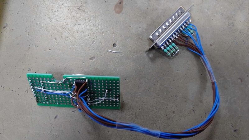

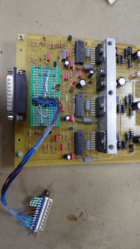

Een maat van mij gebruikt PC-DREH, een software pakket met een bijbehorende controller.
Afbeeldingslocatie: https://tweakers.net/i/ZiX0DBS2YMxWPylWw5gaNqIvho0=/800x/filters:strip_icc():strip_exif()/f/image/voSO92qPe4RRDodLXeR3FL5o.jpg?f=fotoalbum_large
Hij was zijn licentie dongle kwijt en kwam een artikel tegen hoe de controller naar MACH3 om te bouwen.
Afbeeldingslocatie: https://tweakers.net/i/KvOMVXpErkWJn3axiBq3ykmNBDY=/800x/filters:strip_icc():strip_exif()/f/image/nxPACV7F2cPfpj6wFaL4Gj1i.jpg?f=fotoalbum_large
Afbeeldingslocatie: https://tweakers.net/i/PbHy2QSUthhcMyZe6l1iwrjoueU=/x800/filters:strip_icc():strip_exif()/f/image/dhRoZshgbn9z9pokoRSYdnly.jpg?f=fotoalbum_large
Hij kreeg ook al de tip om de UC100 interface te gebruiken maar kon voor deze ombouw er even 1 voor de test lenen en alles werkt perfect. Grappig was dat hij vlak na de ombouw hij alsnog zijn dongle terug vond.
Waarom een UC100 interface? Het schijnt dat op een standaard USB-LPT interface alleen de noodzakelijke pinnen werken terwijl bij de UC100 alle pinnen werken. Op de overige pinnen worden signalen zoals de eindstoppen verwerkt. In sommige software pakketten is de UC100 ook als interface optie naast gewoon parallel aanwezig.
Hier meer over de UC100 https://cncdrive.com/MC/U...UC100%20users%20guide.pdf
