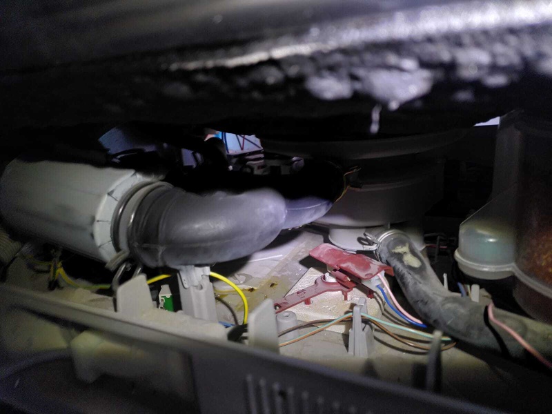

Lijkt mij vreemd inderdaad. Zit verder geen elektronica in de vlotter? Dan zou ik namelijk zeggen dat je in 1 van de 2 standen rond de 0 ohm moet meten. Misschien ff een foto van de vlotter? Als dat gewoon. Alleen een mechanisch ding is zou je hem kunnen kortsluiten als test. Als ie dan wel werkt kan je een nieuwe vlotter bestellen.
Op eigen risico natuurlijk is lastig om goed te zien hiervandaan🙈
  • Eefje91
  • Laatst online: 23-04-2025
Afbeeldingslocatie: https://tweakers.net/i/WjyY1nHNDC18CrporsFsJ25Jrg8=/800x/filters:strip_icc():strip_exif()/f/image/2A1vYuJ0gc8ZKoYzQ2gv4kZn.jpg?f=fotoalbum_large
De vlotter is het rode dingetje. Of die nog te krijgen is, geen idee... de slang met aquastop kon ik wel nog vinden. Maarja, ik heb geen idee of die het probleem is! Vlotter en aquastop geven allebei rare waardes, maar dat ze toevallig precies tegelijk stuk zijn lijkt me ook gek...

Ik mat de vlotter op de kabeltjes die er uit komen en richting aquastop gaan. Daar is het 500kOhm in de stand met vlotter naar beneden, en oneindig bij omhoog. Die kabeltjes bleken echter niet alleen uit de vlotter te komen, daar zit nog een kabelboom tussen en geen idee waar dat allemaal aan vast zit. Als ik rechtstreeks op de pinnetjes van de vlotter meet krijg ik in beide standen oneindig.
Vlotter vervangen voor deze vaatwasser lijkt me lastig, ik kan het zo niet vinden - tenzij die dingen universeel zijn. Een nieuwe slang met aquastop was nog wel te vinden, maar als het einde oefening van de vlotter is heb ik daar niks aan natuurlijk.
