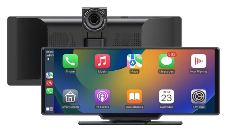

Ik heb een merkloze 10.x Android Auto / Carplay head unit, zoals deze:
Afbeeldingslocatie: https://tweakers.net/i/Vc_M8wuH7NKTzi1pKpsB9w52JsY=/800x/filters:strip_icc():strip_exif()/f/image/h5NMnrfJwhzICmwlRB9P4VGL.jpg?f=fotoalbum_large
Deze unit is voorzien van een losse achteruitrijcamera. De beelden van deze camera worden netjes opgeslagen op SD kaart en de opgeslagen beelden kan ik gewoon op het scherm zelf terug kijken. Ze zien er prima uit.
Probleem is dat ik onder het rijden nooit beelden live op het scherm. Bijvoorbeeld:
- In Android Auto mode, met split screen actief, zie ik naast het AA beeld het beeld van de voorste camera en niet het beeld van de achteruitrijcamera.
- In Live Camera mode zie ik heb beeld van de voorste camera full screen, in plaats van het beeld van beide camera's naast elkaar.
- Wanneer ik de auto in zijn achteruit zet, dan zie ik de rijhulplijnen verschijnen, maar deze worden gewoon over het AA scherm (of waar ik dan ook maar naar zit te kijken) geprojecteerd. Ik zie dus weer niet het beeld van de achteruitrijcamera:

De camera werkt kennelijk goed, anders zou ik de opgenomen beelden niet terug kunnen kijken.
Camera werkt ook goed met een andere head unit.
Het achteruitrijd signaal werkt kennelijk ook goed, anders zouden de rijhulplijnen niet geprojecteerd worden.
Heb SW factory reset geprobeerd.
Heb HW reset geprobeerd.
Heb andere telefoon geprobeerd.
Etc. Etc.
Telefoon is een Samsung S21 Ultra, maar ik kan me niet voorstellen dat dat ewr iets mee te maken heeft, want ook zonder AA koppeling heb ik de problemen.
Alle suggesties met betrekking tot oorzaak / oplossing zijn van harte welkom!

Tsjilp schreef op maandag 10 februari 2025 @ 11:33:
lijkt me dan dat de camera op niet op de input van de achteruitcamera is aangesloten, maar op een andere video input? Dat zou verklaren waarom het opnemen wel werkt, maar dat hij niet schakelt?
Het gaat er niet om dat hij niet schakelt. Hij schakelt namelijk wel. Anders zou ik de rijhulp lijnen niet te zien krijgen.
Alleen krijg ik dus geen live beeld van de camera te zien. Niet tijdens het achteruit rijden en op andere momenten ook niet.

De beelden worden constant opgenomen. Alleen verschijnen ze nooit live op het scherm. Niet bij vooruit rijden en ook niet rijdens achteruit rijden. Ik kan de beelden alleen in playback mode zien.
Er is ook maar één video ingang.

Ik heb een soorgelijke Android auto/Apple carplay scherm besteld (Srnubi) en heb hetzelfde euvel. Camera werkt, kan beeld bekijken, echter bij 12v op de 'trigger cable' schakelt de unit niet over naar het beeld van de achteruitrijcamera. Ik heb 'm niet ingebouwd, deze gaat retour en ik heb (een iets duurdere) Carpuride besteld in de hoop dat deze beter functioneert.
