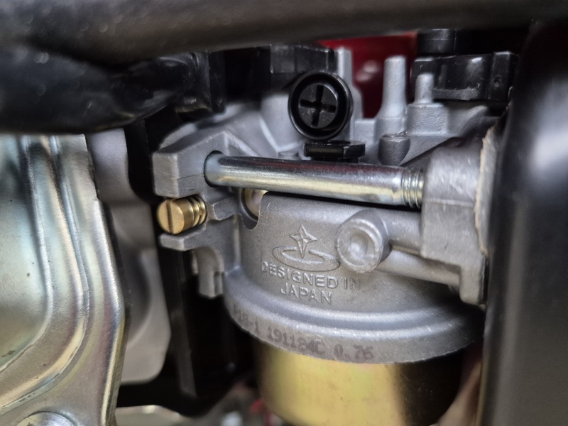

Hi,
ik heb hier een generator (Powertech PT6500WS, zelfde als in deze video: YouTube: Powertech PT6500W genarator unboxing, setup and first use) en die loopt niet lekker, de motor start met moeite (verschillende keren aantrekken) en dan loopt ie een paar minuten en valt daarna uit.
Ik vermoed dat dit iets met de afstelling ofzo te maken heeft, maar ik zou eerlijk gezegd niet weten hoe of wat.
Voor zover ik kan zien zijn er 3 stelschroefjes die iets met de motor doen, zie ook de bijgevoegde plaatjes.
1. Via een zilverkleurige schroef en een veer mechanisme bovenop wordt het gas (denk ik) op de carburateur geregeld.
Afbeeldingslocatie: https://tweakers.net/i/lePnkQ8yy6yGgJpok1rthLUHyp4=/800x/filters:strip_icc():strip_exif()/f/image/0gMXyHYBebpSUhupWAXLY8Jo.jpg?f=fotoalbum_large
2. Via een zwart plastic schroefje wordt het gas aan 1 kant begrenst (ik denk dat dit stationair is).
3. Via een klein goudkleurig schroefje wordt ook iets op de carburateur geregeld (weet niet precies wat dit is).
Afbeeldingslocatie: https://tweakers.net/i/IuIB2tBEfQhdCzpbLyqQPevrk_U=/800x/filters:strip_icc():strip_exif()/f/image/6rByHXPTKQoSJKDrBay4bxs7.jpg?f=fotoalbum_large
In eerste instantie loopt de motor dus netjes, maar als hij iets warmer wordt dan begint die veerconstructie aan de bovenkant te oscilleren (helemaal links, helemaal rechts en dat herhaalt elke 1 a 2 seconden) en kort daarna valt de motor uit.
Is er iemand die snapt wat hier gebeurt ? Is dit probleem idd te fixen door iets met de afstelling te klooien, of moet ik naar een andere oorzaak zoeken ?
Alvast bedankt.
[ Voor 3% gewijzigd door HerrieMan op 09-02-2025 18:46 ]

Dat goudkleurig schroefje is de luchtregelschroef.
Even uit mijn hoofd de procedure zoals het vroeger met oude motorfietsen ging:
Draai de stationair schroef op zodat de motor blijft lopen ofwel niet meer afslaat.
Dan draai je de luchtregelschroef links of rechts om totdat de motor zo snel mogelijk stationair loopt. Als dat te snel is dan draai je de stationair schroef terug.
Soms moet je deze procedure nog een keer herhalen totdat de motor goed stationair blijft lopen en goed oppakt als je gas geeft.
Op YT kan je overigens ook wel filmpjes vinden die het afstellen van een generator demonstreren, want het kan ook aan de afstelling van de trekstang (governator arm) liggen.
https://www.youtube.com/watch?v=6KdoxW8BZio&t=10s
[ Voor 18% gewijzigd door JukeboxBill op 09-02-2025 19:22 ]

Hoe snel loopt de generator? Is het geluid vergelijkbaar met het geluid in het filmpje? Bij een te laag toerental zal het niet stabiel zijn. Controleer of de benzinetank schoon is en geen bezinksel bevat. Maak het benzinefilter schoon, indien aanwezig. Kijk of je eventueel de flotterkamer (onderaan de carburateur) kan legen om bezinksel kwijt te raken.
Eventueel de benzinekabel loshalen van de carburateur en controleren of er wel voldoende benzine uitkomt.
Maak anders even een filmpje van het gedrag en deel dat hier.
Ik frut, dus ik epibreer

Choke/koudstart, het stangetje boven je gasstangetje? Zit ergens aan een hendel/knop, ziet eruit alsof hij nu aan staat als de motor warm is moet die uit.
Kan dat het zijn?
