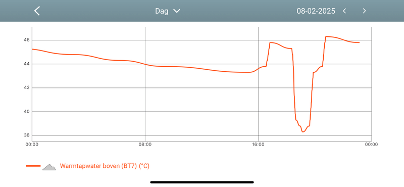

Wat is jullie advies met lucht water warmtepomp (MHI) en buffervat van 300l. En over het algemeen hebben we om 18:00 op de dag een douche en een bad. Na het bad zie ik dat het vat op hoog tempo naar juiste temperatuur wordt gebracht en dan dus in feite 20 uur op temperatuur wordt gehouden. Is dit efficiënt of hoe zou ik beste in kunnen stellen?

Is vooral de vraag of beter is om even hard te werken en dan temperatuur te handhaven, rustiger naar temperatuur te brengen of vooral zorgen dat het op het juiste moment de juiste temperatuur heeft.
Afbeeldingslocatie: https://tweakers.net/i/DewgFPlRi8ppsRbw1rr8ROb1mes=/800x/filters:strip_exif()/f/image/NIOKFrabkwuka2LPbtxVYXpZ.png?f=fotoalbum_large

Warmtepomp is een FDCW71VNX van mhi. Bad zal een 80 liter zijn en douche is regendouche dus zal ook een 75 tot 100 liter zijn.

Het vat voldoet. Mits het voor de douche en bad warm is.
Na de douche en bad valt hij door het setpoint en wordt opnieuw verwarmd en dan staat het vat wat extra warmte te verliezen tot de middag.
Alleen in de middag verwarmen bespaard dus iets. Maar je levert comfort in (vat is niet warm genoeg voor douche als je een keer ander patroon hebt)

Gerelateerd nog een vraag hoe wordt bepaald wanneer het buffervat gevuld moet worden? Nu lijkt het dat de 300 liter op temperatuur is. Na de eerste douchebeurt gaat er 75 liter warm uit en komt er 75 liter koud water bij. Waardoor er 300 liter water weer op temperatuur gebracht moet worden voor de volgende warmwater behoefte. Is het ook mogelijk om alleen ‘s avonds te laten vullen nadat alle warmwater behoeftes zijn geweest?

Nee, wat je wil kan volgens mij niet. Dat zou ook betekenen dat je je vat vacuum trekt en/of dat je telkens moet ontluchten.

Aha zo werkt het dus. Is het dus de vraag of je kort na elkaar moet douchen of juist langer moet wachten. Leuke testjes 😀

Gewoon gaan douchen wanneer je wil. Niet te moeilijk doen :) Als dat ding 1x per dag op de juiste temperatuur wordt gebracht, is het echt voldoende. Je zit echt niet zomaar onder een koude douche.
  • ASW1
1x per dag op temperatuur brengen zal idd voldoende zijn, probeer dat gewoon een tijdje.
Laat het vat verwarmen ergens tussen 13 en 15 uur, dan is de buitentemperatuur het hoogste en kost het het minste energie, en je stilstandsverlies zal ook ietsjes minder zijn.
Daarnaast vermijdt je zo de spitstijden in het stroomverbruik en help je zo het net te ontlasten. (Om 18:00 gaan verwarmen is in die zin best wel ongewenst.)

Als het goed is er een gelaagdheid in de boiler. Onderin is het water het koudst, bovenin het warmst. Daarom wordt een boiler van onderaf gevuld en van bovenaf afgetapt. Tappen van warm water heeft daarom niet direct effect op de temperatuur.
Je kunt het beste de boiler verwarmen op het moment dat het rendement het hoogst is. Dit is afhankelijk van buitentemperatuur en opbrengst PV-panelen. Mooiste is natuurlijk om PV overschot te gebruiken.
Zelf warm ik de boiler op tussen 12.00 en 16.00u, indien de temperatuur onder setpoint gezakt is. Ook heb ik nog een lager setpoint ingesteld, waarbij de boiler direct opgewarmd moet worden.

Ik verwarm ook 1x per dag, tussen 14:00 en 16:00. Meeste kans op stroom van de zonnepanelen om te verwarmen. Heb een 300l vat, en wij douchen meestal 's ochtends en 2x in de week douchen we onze dochters 's avonds. Nog nooit koud water gehad :)
Een bad neemt natuurlijk wel extra water in gebruikt, dus misschien dropt de temperatuur dan wat meer dan met alleen douchen, maar ik zou zeggen probeer het eens of je het met 1x per dag verwarmen redt.

Dit! Je verwarmt nu op een duur, on-duurzaam en koud moment...Ik zou kijken of je de run in de loop van de middag kan laten draaien. Is de buitentemperatuur hoger, meer groene stroom beschikbaar en stroom goedkoper (en je hebt er ook nog is minder van nodig)
Ik ken het systeem niet maar meestal zijn er twee temperaturen die je op een schema'tje kan laten draaien....Bijv. 13:00-16:00 47 graden en 16:00-13:00 40 graden
