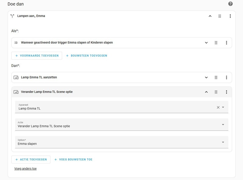

  • !AJ!
  • Registratie: November 2024
  • Laatst online: 20-11-2025
Heren bedankt voor jullie hulp.
Ik snap nu wat jullie bedoelen.
Ik was zelf heel gefocust op de scene selectie binnen een automatisering.
Maar jullie hadden het over een scene in plaats van een automatisering. Dit komt nog door mijn nieuwigheid met HA. Bedankt voor jullie geduld en uitleg.
