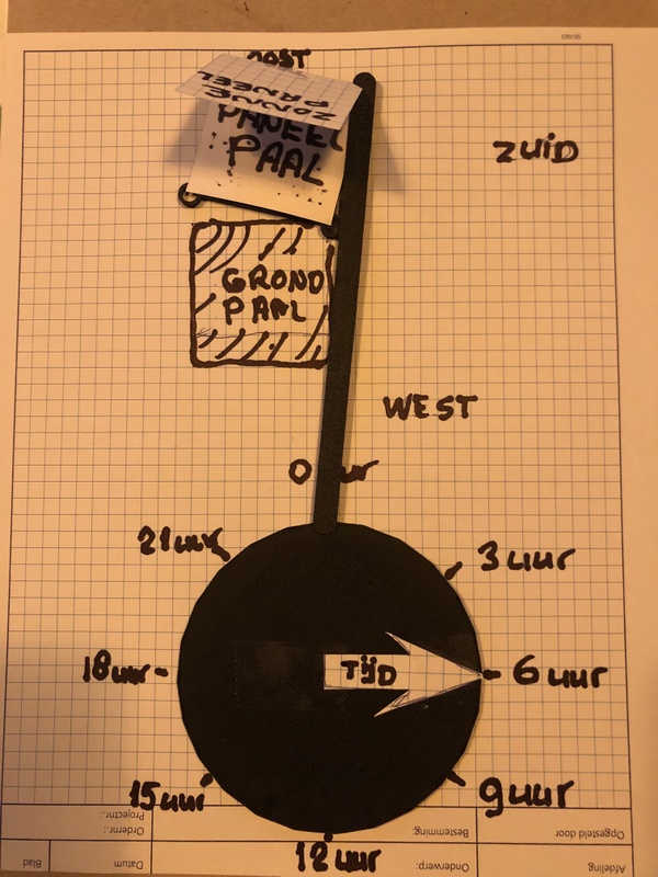

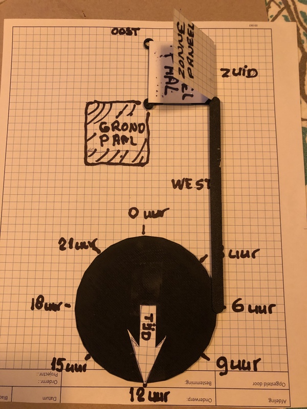

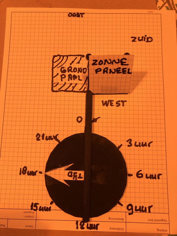

Mijn prototype:
In de grond staat een vierkante grondpaal met scharnieren verbonden aan de paneelpaal waarop een zonnepaneel. De paneelpaal is verbonden met een scharnierende hefboom aan de tijdschijf. De tijdschijf wordt met een DC motor en een worm aangedreven en draait net als een klok 1 omwenteling per 24 uur.
's morgens om 6 uur staat het zonnepaneel in het oosten
om 12 uur in het zuiden
om 18 uur in het westen
Van 18 uur tot 6 uur draait de tijdschijf in de nacht verder en staat het zonnepaneel weer in het oosten om 6 uur in de morgen en begint een nieuwe zonnige dag.
Met een regelknop kan het toerental van de DC motor fijn afgesteld worden.Afbeeldingslocatie: https://tweakers.net/i/shu02uSJ-1FhwBSwRfQ-gMSBEos=/x800/filters:strip_icc():strip_exif()/f/image/jGglRsRC38NCHGAuXtkxEuNo.jpg?f=fotoalbum_large
Afbeeldingslocatie: https://tweakers.net/i/4rDUwymWq3pEWqioNwQU9uY5uKQ=/x800/filters:strip_icc():strip_exif()/f/image/JOmN2O2VOUjY0PQqeHc4EVo1.jpg?f=fotoalbum_large
Afbeeldingslocatie: https://tweakers.net/i/EiVWxYpwUMQ_iK_kBeZlgWrrTQY=/x800/filters:strip_icc():strip_exif()/f/image/Myo0vQhO7XpHwYaY0kp7gkVM.jpg?f=fotoalbum_large
Afbeeldingslocatie: https://tweakers.net/i/0DHFQG77E-0D55XL4G-_aqWym8A=/x800/filters:strip_icc():strip_exif()/f/image/RM2GnFDr5KEgkffJQZhyepcQ.jpg?f=fotoalbum_large

Maar als het bewolkt is is dan recht omhoog niet de beste positie?

Ja, als het bewolkt is of schaduw dan zoekt de sensor de stand op met het meeste licht. Kan ik goed zien met de Home Wizzard plug/uitlezing (in W).
