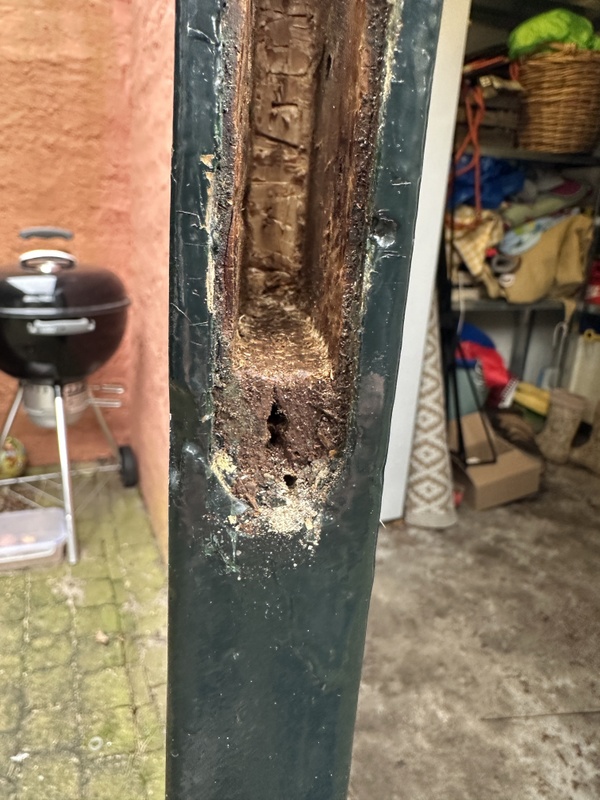

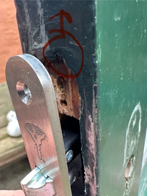

Ik ben bezig een nieuw slot te plaatsen in een oude buitendeur. Het oude type/formaat slot bestaat niet meer dus het lijkt allemaal net niet te passen.
Hoe kan ik het “gat” boven/onder iets groter maken zodat het slot in het gat valt? Het past nu net niet.

Uithakken met een beitel.
eventueel met de dremel voor de details.
  • sOid
Met een bovenfrees krijg je dit het mooist.
Anders een houtbeitel.

Afbeeldingslocatie: https://tweakers.net/i/a0_9SfgrdJ-AGre0WziNsFEgjiA=/x800/filters:strip_icc():strip_exif()/f/image/oZP7W9Ffy322KxZIVQgeocHM.jpg?f=fotoalbum_large
Het gaat om de uitsparing. Ik heb hier 0,0 ervaring mee. Ik heb wel een beitel maar geen frees.

In dat geval : Met een stanleymes het profiel uittekenen en dan met een scherpe beitel stukje voor stukje uitbeitelen.
Zork op youtube voor een video

de Peer schreef op zondag 9 februari 2025 @ 11:06:
Ik heb wel een dremel. Welk opzetstuk heb ik nodig denk je?

Het is gelukt met een vlinderboor! Had ik nog nooit van gehoord.
Volgende probleem is dat het slotgat toch niet past.

Verkeerde veiligheidsschild, bij bestaande slot zit waarschijnlijk 72 mm tussen de kruk en de cilinder en het schild dat je er nu op wil zetten 85mm, gaat dus niet passen.
