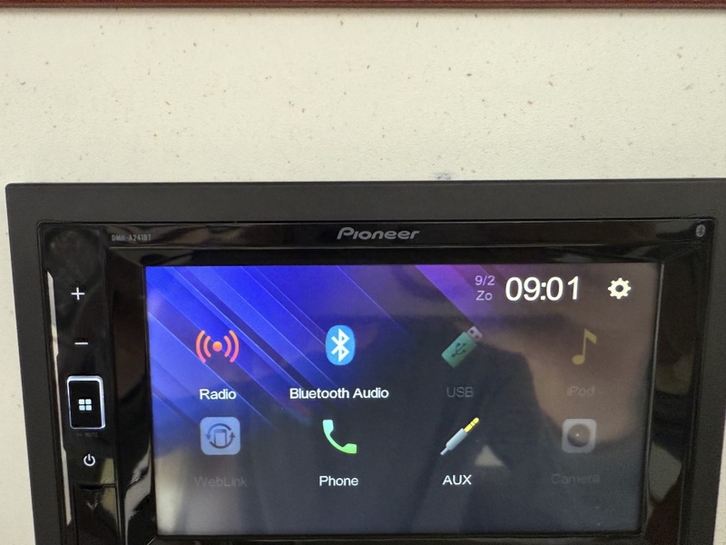

Goedemorgen,
Ik heb een autoradio aan boord en wil hier een subwoofer op aansluiten, maar geen idee wat ik nodig heb.
Ik zie subwoofers met links/rechts aansluiting maar m’n sub out is maar 1 tulp.
Waar ik de sub wil hebben heb ik 230V 12 Volt en 1 speaker kabel.
Radio is een Pioneer DMH-241BT.
