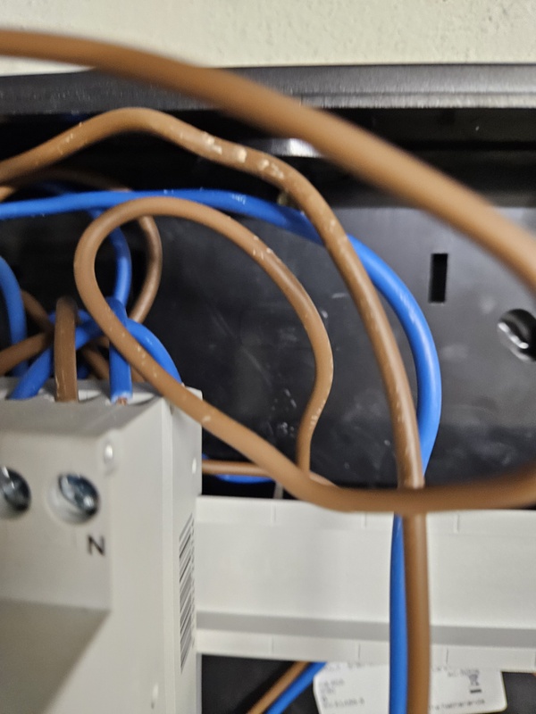

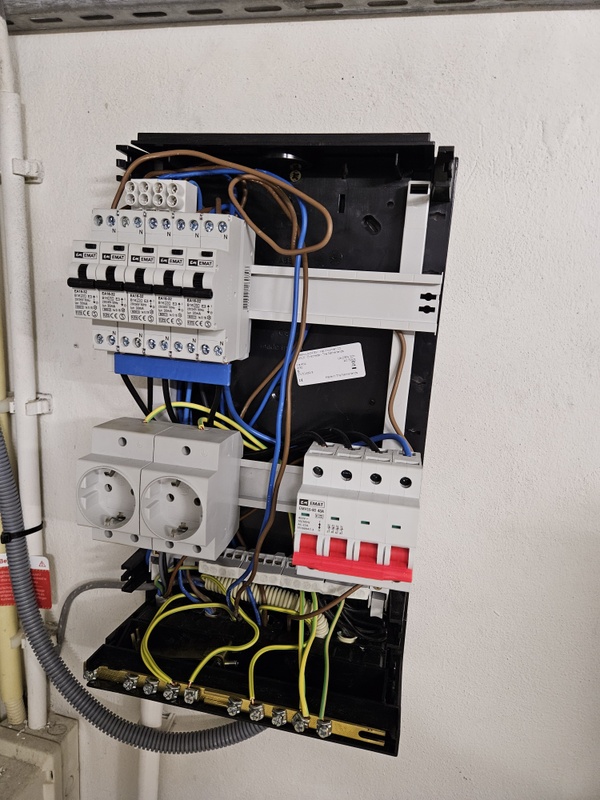

Hoi,
Sinds een week springt groep 2 (de groep voor de slaapkamers) er regelmatig uit. De meterkast is doorgeschakeld, waarbij de hoofdmeterkast in de garage hangt. Tijdens een verbouwing hebben verschillende mensen aan de elektriciteit gewerkt, maar nu wijst iedereen naar elkaar als het om de oorzaak gaat. Ik heb alle apparaten die op groep 2 zijn aangesloten losgekoppeld, maar soms blijft de groep het even werken voordat hij weer uitspringt.
Bijgevoegd een aantal foto’s van de installatie. Klopt de uitvoering hiervan? Suggesties of oplossingen zijn welkom!

  • hcQd
  • Laatst online: 02:19
Waarom zitten er twee keer twee aarddraden onder één klem op de aardrail?

  • Hamsterhein
  • Laatst online: 14-06 15:48
hcQd schreef op zaterdag 8 februari 2025 @ 11:01:
Zijn dat de geel groene draden onderaan?

  • ASW1
  • Laatst online: 22:46
martijn v o schreef op zaterdag 8 februari 2025 @ 12:42:
En hoe zit de aardrail aangesloten?
Niet, zo te zien.
Er zitten 7 geelgroene draden op de aardrail, 2 daarvan zijn voor de WCD's op de DIN rail, de overige 5 zitten op de 5 groepen.
Die grijze geribbelde mantelbuis die met tie-raps is vastgezet aan de andere buizen, daarin zitten de draden die van de hoofdmeterkast komen neem ik aan. Hoeveel draden zijn dat en welke kleuren?

  • natural colour
  • Registratie: April 2022
  • Laatst online: 19-09 16:40
ASW1 schreef op zaterdag 8 februari 2025 @ 14:14:
Niet, zo te zien.
Gewoonlijk verwacht je in de groepenkast een 6mm² blanke aarddraad komende vanaf een verdeelblokje onder in de meterkast waarop een 25mm² aardraad is gemonteerd komende vanaf de aard-pen.
In héél je huis heb je kennelijk dus geen aarde.

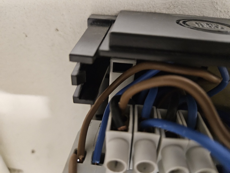

Blijkbaar is er ook een airco aangesloten op groep 2 (staat niet in de handgeschreven legenda). Ik heb de geel-groene draden van de buitenunit losgemaakt van de airco en daarna heb ik de geel-groene draad (aarddraad) aangesloten op een losse klem (in plaats van twee, zoals eerder het geval was). Dat heeft een half uur gewerkt totdat de groep er weer uit klapte.
Tien minuten geleden heb ik de bruine en zwarte draad (zie foto) omgedraaid. Het zwarte draadje was erg kort en zat strak, terwijl de bruine draad wat meer ruimte had. Het is mogelijk dat ze elkaar raakten in de kabelverbinder. Tot nu werkt het ....
Afbeeldingslocatie: https://tweakers.net/i/i601aQKJ0Jmpia-xI3vexJCTV0w=/800x/filters:strip_icc():strip_exif()/f/image/Nq2yeAghU9lczPCReEzHUyE0.jpg?f=fotoalbum_large
Afbeeldingslocatie: https://tweakers.net/i/1G1CYwSardSUDpHh5uOtrhu1Th8=/x800/filters:strip_icc():strip_exif()/f/image/9l0WNxFjyVvBrlEq6iyZ8Grr.jpg?f=fotoalbum_large

  • ASW1
Ik zie ook dat de invoer linksonder vanuit die witte buis zowel bruin, zwart als grijze draad heeft.
Dat is een kabel voor 3 fasen, is daar daadwerkelijk een 3-fasenapparaat op aangesloten?
Want je hebt geen 3-fasen aardlekautomaat in je kast zitten. Kun je kijken of de bruine, zwarte en grijze draden daarvan daadwerkelijk zijn aangesloten ergens in je kast?
Die grijze draad zie ik nog een keer onder je hoofdschakelaar maar verder nergens, waar gaat die naartoe?

  • ASW1
pistole schreef op zaterdag 8 februari 2025 @ 16:37:
Zo te zien gaat die voedingskabel naar de hoofdschakelaar, en van daaruit 3x zwart + 1x blauw verder. Die voedingskabel brengt zo te zien ook de aarde mee.
Denk dat je gelijk hebt, dan is dat dus de kabel die van de hoofdkast komt.
Uitgevoerd in 5x 2,5 mm² zo te zien.
