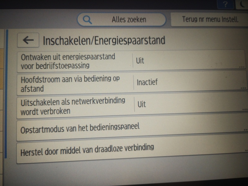

Type printer: Ricoh IM C300
Ik weet zelf niet hoe de kabels hier in de muur liggen. Maar de printer is rechtstreeks op een switch aangesloten. Hoe hij daarna verder gaat geen idee.
Andere utp kabel geprobeerd en is hetzelfde.
Slaapstand is niet actief (zie screenshot)
Afbeeldingslocatie: https://tweakers.net/i/LlQSFWUwlQERozXUFzn1NnY_Ej8=/800x/filters:strip_icc():strip_exif()/f/image/x1E0lPxtWe0iThLfERxs8S0k.jpg?f=fotoalbum_large
Ik ga nog eens nakijken naar de instellingen van de D-link switch
  • EverLast2002
  • Laatst online: 00:53
Ik kan het mis hebben maar die allereerste menu optie lijkt mij juist "Aan" te moeten staan.
Dit energie menu is ietwat onduidelijk hoe e.e.a. ingesteld staat.

@TomWoefkes
"Slaapstand is niet actief (zie screenshot)"
volgens de handleiding staat Energy Saving standaard aan (heeft 2 standen).
mijn verzameling A.I. afbeeldingen

Op het moment dat de printer niet meer bereikbaar is, wat zegt dan de printer zelf? Veranderd het IP adres dan in een 169 adres?
[Network/Interface] onder [System Settings] daarna [Print List]
Heeft de printer wel een vast IP? Of via DHCP?
Heeft de printer ook de nieuwste firmware?
En zoals hierboven ook al genoemd staat; zet de optie "Ontwaken uit energiebespaarstand voor bedrijfstoepassing" een op "aan"

Hieronder een de log tijdens die tijd zijn we enkele keren zonder printer geweest. Volgens wat ik uit de log uitmaak 4 keer kabel uitgetrokken (A network link was changed).
Heb de optie ""Ontwaken uit energiebespaarstand voor bedrijfstoepassing" nu gezet op "Aan ( energiespaarstand)"
Ip adres is vast ingesteld op 192.168.0.102. en staat op de geprinte lijst exact zo onder "[IPv4] ipv4 Address"
Firmware is de laatste volgens Ricoh hun update tool
