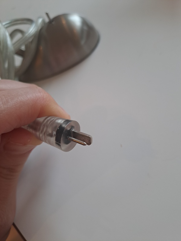

Ik heb een bureaulampje bij de kringloop gekocht maar niet goed opgelet. Thuis zag ik pas dat er geen normale stekker aan zit. Volgens mij is dit een Din stekkertje. Hoe krijg ik dit lampje aangesloten op een normale stekker die in het stopcontact kan? Het is een 12 volt aansluiting.
Afbeeldingslocatie: https://tweakers.net/i/QRZh-YgbcQlVCCWdmrKFuv56CbM=/x800/filters:strip_icc():strip_exif()/f/image/38r1DZH26xVyRX82qcCuZyp2.jpg?f=fotoalbum_large
Afbeeldingslocatie: https://tweakers.net/i/tOPoYGsD0ZnqgpXLzINerda20KE=/x800/filters:strip_icc():strip_exif()/f/image/TjOHjm9qDJm0pyllHdupCJTB.jpg?f=fotoalbum_large
Afbeeldingslocatie: https://tweakers.net/i/wuy5jyyp4hEbZzPhWjalHYwknD0=/x800/filters:strip_icc():strip_exif()/f/image/C4riqf9qCAKXo25LgT79Bz8m.jpg?f=fotoalbum_large

Dus?
Niet.
Tenminste niet zonder transformator ertussen.

je denkt aan mij.
Dat soort 2 pin Din stekkers gebruikte IKEA vroeger ook voor z'n lampen, maar dat soort adapters is tegenwoordig niet echt meer courant.
Het makkelijkste zal zijn de stekker eraf knippen en op een 12volt 2amp transformator aansluiten.

Ik vermoed dat je een G4 LED driver moet hebben, geen simpele 12V-adapter. Maar je zou het ook kunnen navragen bij High Light, zo te zien bestaan ze nog steeds.

DIN Speaker en HiFi-connector. Contra voor deze bij oa. Conrad te koop. Wel een transformator aan de andere kant ertussen.

~@hcQd De "max 20W" geeft weg dat dit gewoon een standaard 20W G4 halogeenlampje verwacht.
Dus zou zelf de stekker eraf knipen en een 12V voeding eraan. Of misschien heeft een kringloop nog zo'n voeding liggen. Eventueel ledlampje erin maar dan moet je wel een voeding pakken die hele lage belasting aan kan (vaak al wel aangeduid met "LED").
