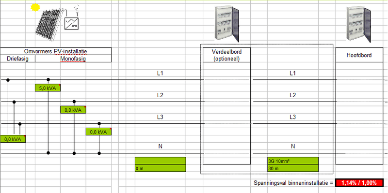

even ter verduidelijking waarom ik naar stekker zonnepanelen aan het kijken was:
Van wat ik terug gevonden had, moeten stekker panelen niet gekeurd worden omdat het maar stekker insteken is en klaar is, omvormer en paneel zijn al goedgekeurd voor gebruik.
Ik was eerst aan het zien om een gewone installatie te doen, met keuring dan, maar blijkt dat we hier in dit regeltjesland rekening moeten houden met spanningsval <1% over de kabel.
Dit zou betekenen dat ik ofwel 2x6mm² solar kabel moet leggen naar men tuinhuis (omvormer in huis) of 3G16mm² (omvormer in tuinhuis of micromvormers).
Dan enkele maanden geleden las ik dat stekker panelen in april/mei toegestaan zouden zijn hier dus wou ik daar iets meer proberen en hoopte ik dat ik die 4G4 kabel kon gebruiken en graafwerken en een keuring kon vermijden.
Dit is een berekentool van fluvius (netbeheerder) en daar zie je met een 5kVA omvormer zelfs met een 3G10 niet onder die 1% komt Afbeeldingslocatie: https://tweakers.net/i/n62UKJ0lRgvz6pXosh1gCEE8mVA=/800x/filters:strip_exif()/f/image/aRLm5uC8ok3m47th4mjX8eWr.png?f=fotoalbum_large
Ma bon, toch maar even afwachten wanneer de belgische regeltjes er zijn voor stekker panelen voor ik iets doe
  • hesselbeertje
  • Laatst online: 25-10 15:30
En met stekkerpanelen heb je geen spanningsval :?
Die 1% is er niet alleen voor Fluvius, maar nog meer voor jezelf. Met te dunne kabels valt de boel gewoon uit omdat de spanning te hoog op loopt.
1% is 2,3 volt, dat is prima. Meer moet je (zeker met de 'volle' netten van vandaag) niet willen.
Wat is trouwens de afstand van hoofdverdeler naar de panelen?
  • Javice19
  • Registratie: Februari 2025
  • Laatst online: 24-05 16:25
hesselbeertje schreef op donderdag 13 februari 2025 @ 23:01:
achja, ik dacht nu 1% meer of minder zal wel niet veel uitmaken ? maja, daar zeg je het wel, de 'volle' netten ....
Afstand van kast naar tuinhuis in kabel lengte zal tussen 30 en 35m zijn
Misschien toch maar gaan graven en die 6mm² solar leggen ...
Edit : nu er nachtje over geslapen te hebben :
volgens de berekentool zou 1.6kVA op 32m nog net onder de 1% spanningsval zijn.
dus in theorie zou ik dus op 4G4 maximum 2x 1.6kVA kunnen zetten.
2G4 recht naar 1 omvormer, 2G4 eerst naar zekeringkastje : 1 zekering naar omvormer, 1 naar licht en stopcontact.
Minder WP dan ik had gehoopt maar goed, als dit kan en mag zal dit men eerste keus zijn, tenzij ik nog iets over het hoofd zie...
