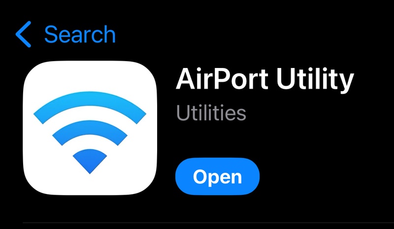

Beetje late bijdrage: Ik gebruik zelf deze app (ios) om het wifi signaal te testen in en om het huis.
Afbeeldingslocatie: https://tweakers.net/i/huC_9NSDC9pKw-uMD5U8IKjWI9Y=/800x/filters:strip_icc():strip_exif()/f/image/MX5UQYCFSkJZHyeyPtPEQn9V.jpg?f=fotoalbum_large
