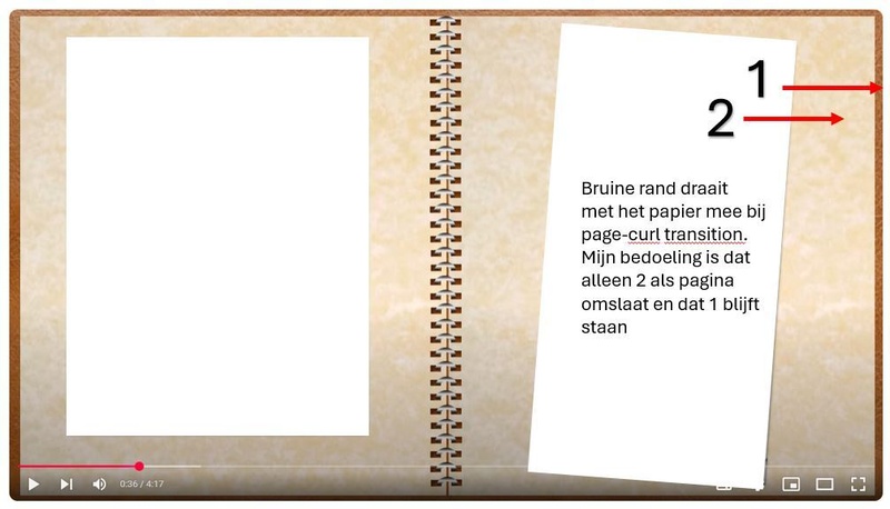

Is het mogelijk om in Powerpoint Of andere software) een fotoalbum te maken waarbij alleen het papier omslaat en de kaft blijft staan (zie afbeelding)

Sjoerd1965 schreef op donderdag 6 februari 2025 @ 10:35:
Wat ik al gevonden of geprobeerd heb.
Da's niet heel veel wat je zelf geprobeerd hebt.
Tip: transitions zijn van toepassing op een hele slide, dus ook op achtergrondafbeeldingen e.d.
Animations kan je op individuele objecten toepassen.
Dus dit lukt vast door met animations te werken. De pagina's (nr 1 op je plaatje) moeten dan een andere afbeelding zijn dan de kaft (nr 2 op je plaatje). Alle foto's en pagina groeperen tot 1 object, aninatie er op en klaar.
Of je gebruikt een van de vele gespecialiseerde oplossingen voor foto-albums in plaats van Powerpoint
