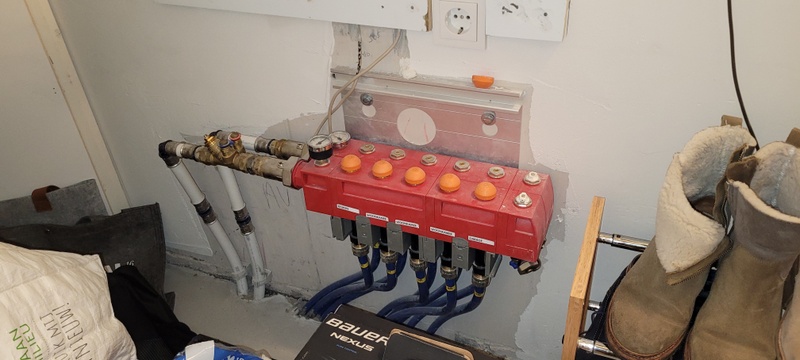

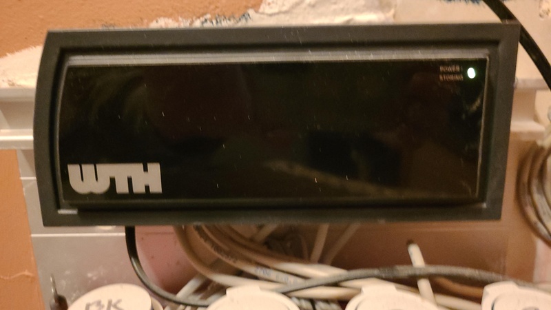

Beste tweakers,
Ik woon sinds een aantal maanden in mijn nieuwe huis.
Nu heb ik een CV ketel met enkel vloerverwarming.
Op de beneden verdieping werkt alles naar behoren.
Maar op de tweede verdieping werkt het niet.
Tevens op het display van de verdeler brand een geel lampje.
Op die van beneden brand een groen lampje.
Ik heb onlangs al een mail gestuurd naar de CV ketel man, weet nog niet of hij de aanleg destijds ook gedaan heeft. Tevens WTH ook al gemaild, maar die gaven al aan niet rechtstreeks met consumenten te schakelen. (bouwjaar pand 2018).
Oftewel ik ben nog in afwachting van de ketel man, maar wellicht heeft iemand hier al een idee wat ik nog kan proberen?
Heb de tweede verdieping ontlucht en al een keer de stekker eruit gedaan.
Iemand nog tips?Afbeeldingslocatie: https://tweakers.net/i/r-ELk0mf851zgpMpYZPwlLwWwDA=/800x/filters:strip_icc():strip_exif()/f/image/YDeimSWAVnZnKwhYgeGbL4V3.jpg?f=fotoalbum_large
Afbeeldingslocatie: https://tweakers.net/i/FRU0-vVEX4IicXgAW8fN8eE_Cns=/800x/filters:strip_icc():strip_exif()/f/image/ZjfQSCrHOcTccFCdRjLh57OI.jpg?f=fotoalbum_large
Afbeeldingslocatie: https://tweakers.net/i/CRcTvZ_DCBtb0STRgOeHKLUUdMw=/800x/filters:strip_icc():strip_exif()/f/image/woPoPOYNI6R6trUyJyXRauH4.jpg?f=fotoalbum_large

  • Pizzalucht
  • Laatst online: 25-10 11:05
Pizzalucht
Snotneus.
Je groepen worden elektrisch bestuurd met een motor, hoe stuur je deze aan? Zo te zien staat nu alleen de badkamer open, heb je daar wel een warme vloer?
Zo te zien werkt de warmtevraag verder wel goed, geel = warmtevraag, groen = standby.
Als het gele lampje aan gaat, springt je CV dan ook aan?
Worden de leidingen naar je verdeler toe wel warm?
Veranderd de temperatuur op de sensor op je verdeler bij warmtevraag?
[ Voor 17% gewijzigd door Pizzalucht op 06-02-2025 07:51 ]

Hi Pizzalucht, thanks voor je bericht! Net weer gekeken en hier onder de antwoorden.
Pizzalucht schreef op donderdag 6 februari 2025 @ 07:49:
Ik begreep eerste instantie niet waarom je zei dat alleen de badkamer open stond. Toen zag ik ineens die knop naar boven staan en wist ik wat je bedoelde. Ik had inderdaad tijdens het maken van de foto alleen de badkamer op vraag staan. De vraag wordt bepaald op elke kamer door een thermostaat schermpje van WTH. Zie site hiernaast https://www.wth.nl/digitale-ruimtethermostaat-powerstealing
Terugkomend op je vraag, de vloer in de badkamer wordt niet warm, het enige wat warm wordt dat ding wat omhoog komt bij de verdeler (BK)
Aha okay check, dit is inderdaad wat er gebeurd, als ik alle thermostaten op lager dan de huidige temperatuur zet, gaat het lampje op groen en anders op geel. In de handleiding ledindicatie stond dit continu geel = cv/ koel vraag --> maar prima dit lijkt dus goed.
De CV ketel lijkt niet aan te springen, heb net alle ruimtes op vraag aan gezet, maar geen gehoor bij de CV ketel.
Nop, niets lijkt warm te worden.
Nop, dit lijkt ook niets te doen.
Het zou er toch niet mee te kunnen maken hebben, dat de beneden verdieping bepaald of de CV aanspringt? Voor je beeldvorming beneden zitten er geen individuele verdelers (te bedienen) en zit er niet zo'n zwart schermpje met WTH. Ik ga de kachel nu beneden aanzetten om te zien of dit iets doet.
EDIT: na beneden de kachel een graad warmer te hebben gezet, lijkt inderdaad op de tweede verdieping de verdeler warm te worden + de temperatuur op dat display stijgt maar door (stond op +-20 maar staat nu al op bijna 30. --> CV ketel staat ingesteld op 40 graden.
Erg vreemd en lichtelijk jammer, dat ik beneden moet stoken om het dan op de badkamer warm te krijgen.....
Hoorde al van mijn vader dat dit vrij logisch is. Misterie lijkt dus opgelost, haha sorry voor mijn onwetendheid!

  • Pizzalucht
Pizzalucht
Snotneus.
Mooi dat je erachter bent! Je verdeler heeft wel een manier om de CV te sturen (te zien aan de geel/groen indicatie), maar lijkt dus verder nergens op aangesloten, eerlijk gezegd is dat vrij gek als je zo'n slim systeem neerzet.
Zit er beneden misschien wel een soort zoneklep voor je verdeler? Om dit systeem wel goed te laten werken moet je zorgen dat de WTH verdeler ook de CV aanstuurt en dat je verdeler beneden wel dicht kan als het beneden warm genoeg is (bijvoorbeeld dmv een zoneklep), anders krijg je weer dat het beneden veel te warm wordt als er boven warmtevraag is.
Mocht er beneden geen zoneklep zijn dan zou ik toch even uitzoeken wie dit zo heeft aangelegd...
Edit: ik heb even de handleiding erbij gepakt, de aansluiting van de CV zijn de 2 meeste rechtse ingangen op de bovenste rij, je zou hem eens open kunnen maken om te kijken of er iets op aangesloten zit. Ik zie wel 5 kabels de muur in gaan terwijl je 4 groepen hebt.
[ Voor 16% gewijzigd door Pizzalucht op 06-02-2025 23:04 ]
